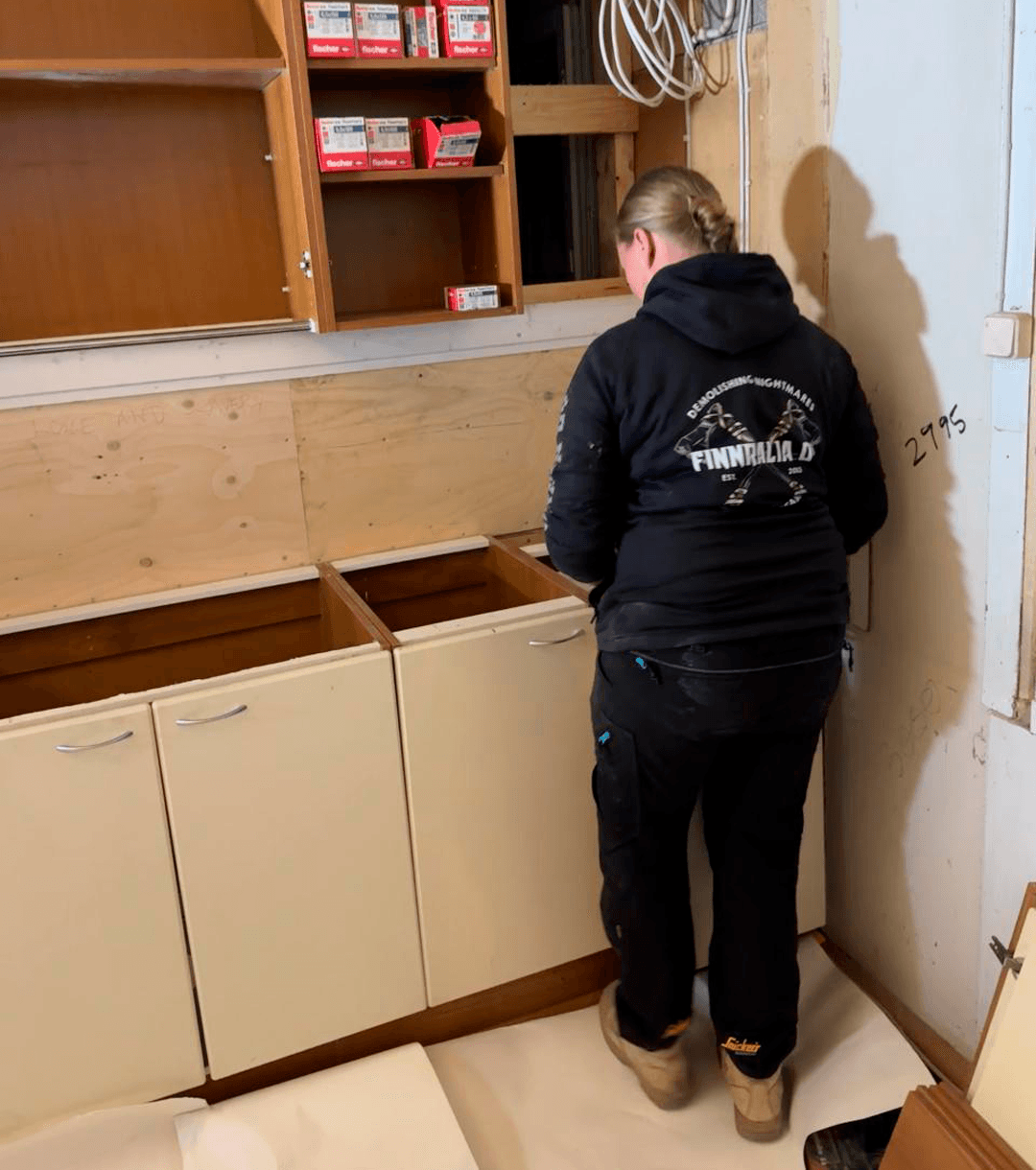

Kiire keittiössä ja ensimmäinen kerros valmistuu
Remontti on edennyt vaiheeseen, jossa keittiö ja ensimmäinen kerros alkavat olla valmiita. Mummin muutto häämöttää mahdollisesti jo tämän vuoden puolella, joten tahti on ollut tiivis.
– Keittiön lattian kanssa oli pieni kiire, koska purkutyömaalta puretut keittiökaapit piti saada paikoilleen jo logistisista syistä, kertoo Vilja. Kaapit olivat hyväkuntoisia ja helposti tuunattavia, joten niiden hyödyntäminen oli luonteva ratkaisu.
Lattia on keittiössä ainoa, joka on tähän mennessä petsattu ja lakattu valmiiksi. Vilja olisi halunnut käyttää kalvoa muodostamatonta petsiä, mutta työmaalta oli jäänyt toista tuotetta, joka päätettiin hyödyntää.
– Sävy oli todella kiva, ja tärkeintä oli, että saimme kaapit paikoilleen, hän kertoo.

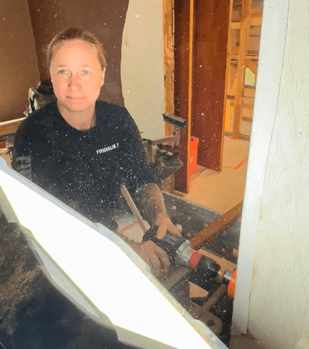

<p data-block-key="unssi">Vilja Schepelin mukaan oman projektin tekeminen palauttaa mieleen, miltä asiakkaasta tuntuu pitkän remontin keskellä. (Kuva David Myers)</p>
Seuraavaksi työn alla ovat olohuone ja makuuhuone. Viemäriputket on jo vedetty kellariin ja yläkertaan, vesiputkien reititykset on tehty ja putket odottavat asentamista. Kylpyhuoneen lattia on eristetty ja levytetty, ja valu on seuraavana vuorossa. Sen alapuolelle tulee saunatila, jonka katto on jo eristetty valmiiksi.
– Kun alakerran kattorakenne saadaan tiiviiksi, voimme pitää alakerran talven yli kylmillään, jos tarve vaatii, Vilja sanoo.
Ensimmäinen kerros alkaa muuten olla pitkälti valmis: keittiö on lähes käyttökunnossa, olohuoneessa odottavat enää maalaustyöt, listoitus ja sähköjen viimeistely. Makuuhuoneeseen on suunnitteilla vain pintaremontti, mutta ennen töiden alkua lattiarakenne avataan ja tarkistetaan.
– Tässä kohtaa on hyvä koputtaa puuta, ettei alta löydy mitään suurempia yllätyksiä.

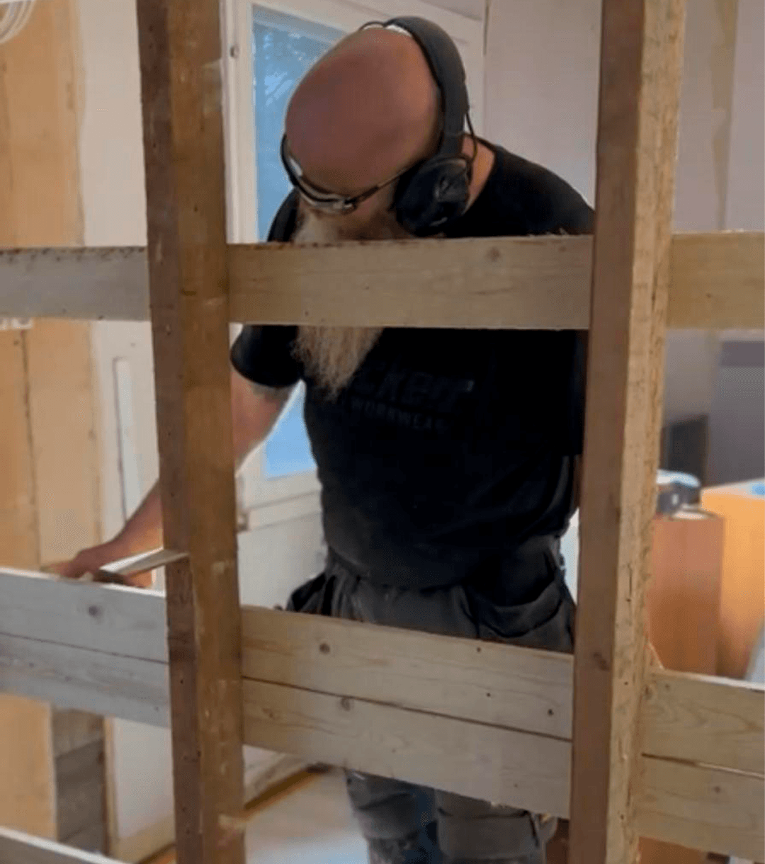

<p data-block-key="unssi">Rakenteita ei uusita turhaan – vanhat materiaalit ja perinteiset työtavat saavat jatkaa elämäänsä. (Kuva Vilja Schepel)</p>
Vanhaa ja uutta rinnakkain
Seinien levytyksessä käytetään huokoista kuitulevyä, jota talossa on ollut alun perin, ja samalla linjalla aiotaan jatkaa loppuun asti. Katoista on löytynyt suhteellisen hyväkuntoisia Haltex-levyjä, jotka jätetään paikoilleen ja vain muutamia kohtia joudutaan paikkaamaan.
Kun projekti on vienyt aikaa, energiaa ja syönyt budjettia, on ollut luontevaa hyödyntää työmailta ja omista varastoista löytyneitä ylijäämämateriaaleja.
– Me olemme Daven kanssa sellaisia, että on hirveän vaikea heittää mitään pois. Nyt nämä “oravavarastot” tulevat vihdoin käyttöön, Vilja naurahtaa.

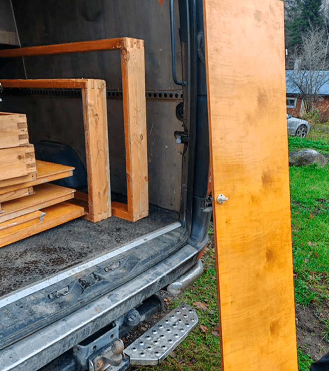

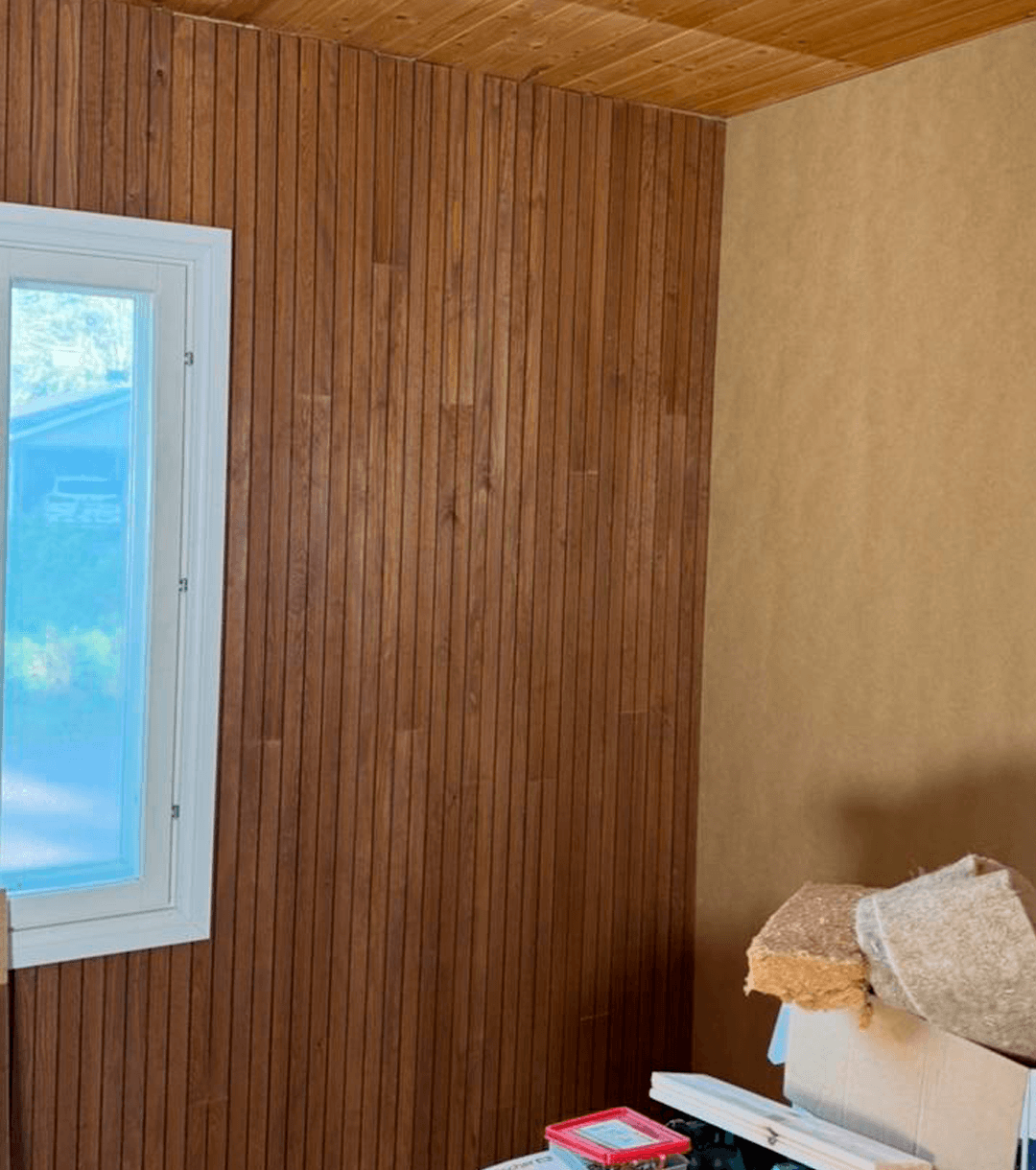

<p data-block-key="unssi">Kun kaikki tarpeellinen löytyy omista varastoista, kierrätys muuttuu tavaksi eikä poikkeukseksi. Kuvassa Vilja tapetoi ylijäämätapetilla. (Kuva David Myers)</p>

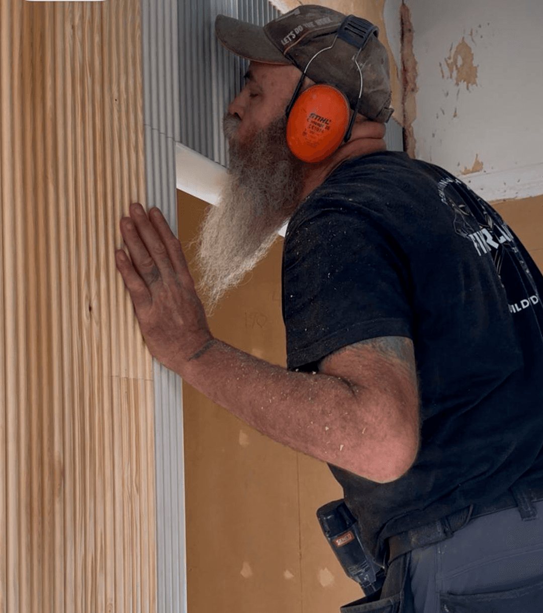

Eteisen sormipaneeli on laitettu nurkkaan, ja nurkka viimeistelty jiiriin asti huolella. Keittiöön syntyi tehosteseinä paneelista, jota oli jäänyt vain pieni määrä jäljelle yhdeltä työmaalta kymmenen vuotta sitten.
– Paneelista jäi lopulta kymmenen sentin pala, ja siitä huolimatta saatiin tehtyä juuri sellainen seinä kuin haluttiin. Olemme aina ihailleet tuota paneelia, mutta sitä oli olemassa vain vähän. Nyt se riitti ikkunaseinälle.
Moni ratkaisu on tehty spontaanisti sen mukaan, mitä materiaalia on sattunut löytymään, mutta työn jälki on silti harkittu ja viimeistelty.
– Olemme nyt antaneet toisillemme ehdottoman rautakauppakiellon. Käytetään ensin kaikki, mitä varastoista löytyy, Vilja hymyilee.

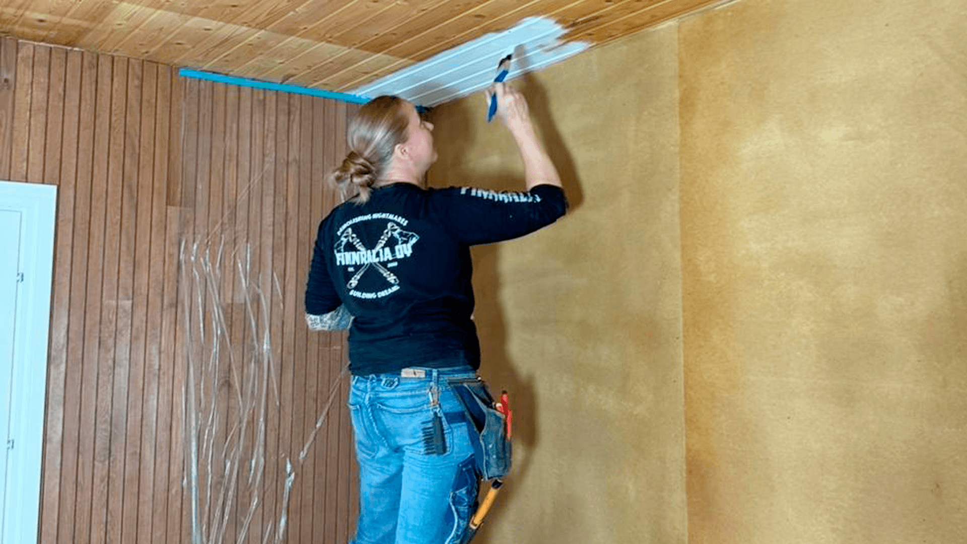

<p data-block-key="unssi">Eteisen sormipaneelit leikattiin jiiriin asti huolellisesti, vaikka materiaali oli peräisin eri lähteistä. Davidkin on sitä mieltä, että nyt tuli hyvä! (Kuva Vilja Schepel)</p>

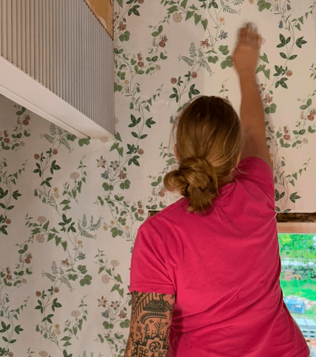

<p data-block-key="unssi">Työmaalta löytynyt ja pitkän aikaa säästetty paneeli riitti juuri ja juuri keittiön ikkunaseinälle – täydellinen esimerkki harkitusta kierrätyksestä. (Kuva Vilja Schepel)</p>

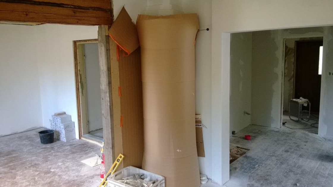

Olohuoneen vaarallinen yllätys

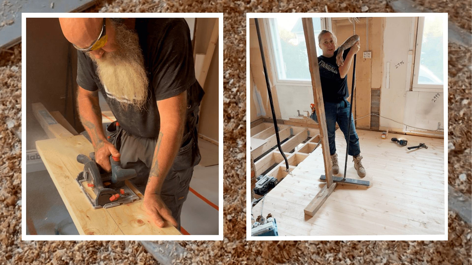

Olohuone paljasti remontin edetessä ongelman, jota ei osattu odottaa. Lattiarakenne oli niin huonossa kunnossa, että se jouduttiin purkamaan kokonaan ja rakentamaan alusta uudelleen. Samalla vaihdettiin muutamia seinälevyjä, mutta kattopaneelit päätettiin säilyttää ja maalata.
– Lattia purettiin kokonaan ja tehtiin nollasta uusiksi. Osa seinistä jouduttiin levyttämään uudelleen, mutta katto jää paikoilleen.
Suurin yllätys löytyi kuitenkin piipun kyljestä. Se oli levytetty huokoisella kuitulevyllä, vaikka kellarissa oli täysin toimiva ja lämmityskäytössä ollut tulipesä.
– Piipun kylkeä ei saa levyttää missään nimessä. Se on paloturvallisuusriski. Poistimme levyt ja palautimme pinnan rappaukselle, niin kuin sen kuuluu olla, Vilja sanoo.

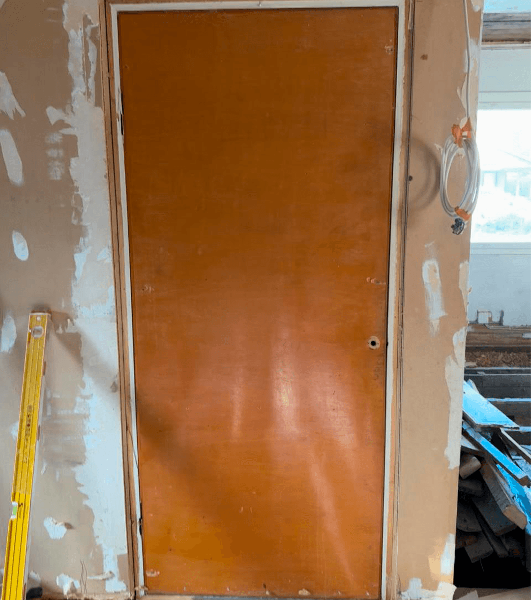

Vanhojen ovien ostajan ja myyjän sudenkuopat
Kaikki kierrätettävä ei ole automaattisesti säästö. Viljan mukaan ovet ovat hyvä esimerkki siitä, miten vanhojen materiaalien käyttö voi kääntyä itseään vastaan, jos kokonaisuutta ei ajatella loppuun.
– Jos ostat vanhan oven ilman karmeja, voi käydä niin, että joudut käyttämään valtavasti aikaa karmien rakentamiseen, uusien saranoiden ja lukkojen sovittamiseen sekä pintakäsittelyyn. Siihen menee helposti saman verran rahaa kuin uuteen oveen.
<p data-block-key="677wn">Vilja Schepel uskoo, että remontissa sattuma on usein paras suunnittelija – kuten näiden viiluovien kohdalla. (Kuva Vilja Schepel)</p>
Siksi rajanveto on tärkeää: mikä on aidosti kierrättämisen arvoista ja mikä ei.
– Jos ovessa on mukana karmit ja perusosat kunnossa, sen voi säästää. Mutta jos alat teetättää puuttuvat osat alusta asti, säästö sulaa nopeasti, muistuttaa Vilja.
