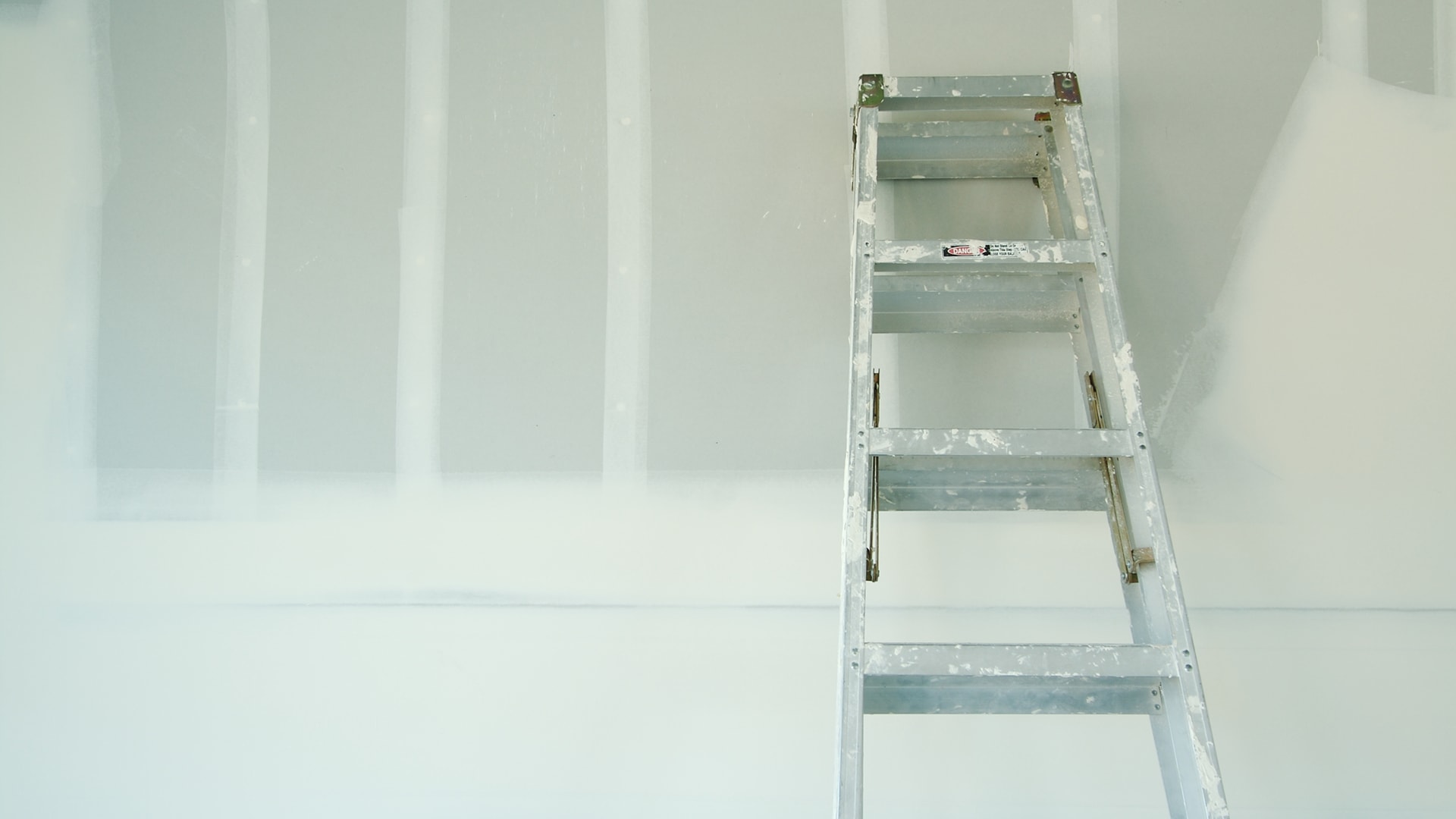

1920 kipsilevyllä levytettyjä väliseiniä rakennustyömaalla
