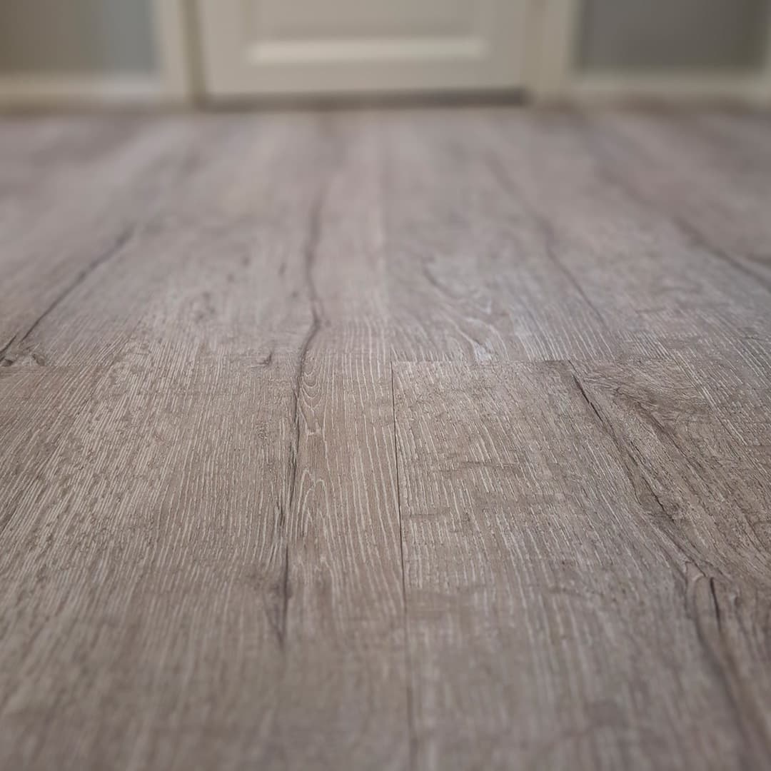

nariseva ja natiseva lattia 1920x1080
Nariseva lattia, naksuva parketti tai kopiseva laatta voi kertoa asennuksen, kosteuden tai alusrakenteen ongelmasta. Äänen syy kannattaa selvittää ennen korjausta. (Kuva Sari Nieminen)

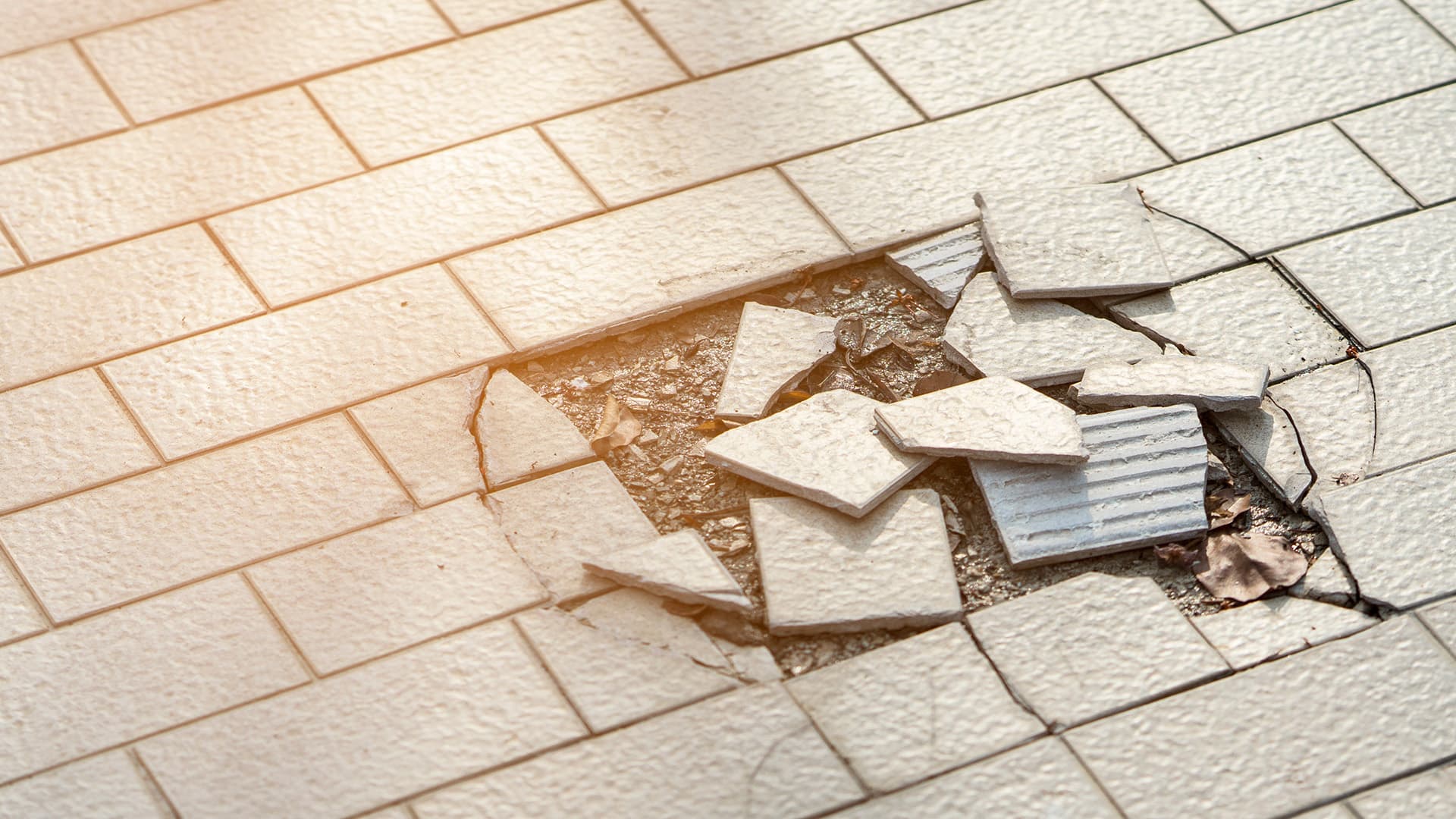

2. Ontto ääni laatan alla – voiko kyse olla kopolaatasta?
Ontto ääni lattialaattojen alla viittaa siihen, että laatta ei ole kunnolla kiinnittynyt alustaan. Tämä voi johtua esimerkiksi siitä, että laastia on levitetty liian vähän tai epätasaisesti.​ Myös alta tuleva kosteus saattaa irrottaa laatat lattiasta.
Korjausmenetelmät:
  • Injektointi: Kopolaatat voidaan korjata injektoimalla laatan alle liimaa tai uretaania, joka täyttää tyhjät tilat ja kiinnittää laatan takaisin alustaan. ​
  • Laatoituksen uusiminen: Jos injektointi ei ole mahdollista tai laatat ovat vaurioituneet, ne on poistettava ja asennettava uudelleen oikeilla menetelmillä. ​
Vinkki: Laattojen kiinnitystä voi alustavasti arvioida koputtelemalla laattoja kevyesti esimerkiksi kolikolla, ruuvimeisselin varrella tai pienellä pallolla. Ontto, kopiseva ääni voi viitata siihen, että laatta on irti alustastaan.
Yleisesti, jos ontto ääni kuuluu kylpyhuoneessa, pesuhuoneessa tai muussa märkätilassa, tilanne kannattaa arvioituttaa ammattilaisella ennen korjausta. Kopolaatta voi liittyä myös kosteuteen, saumoihin tai vedeneristyksen kuntoon.
<p data-block-key="1rp2e">Ontto ääni laatan alla voi viitata kopolaattaan eli laattaan, joka ei ole kunnolla kiinni alustassa. Märkätiloissa syy kannattaa selvittää erityisen huolellisesti. (Kuva Adobe Stock)</p>

Joskus naksuva ääni voi johtua siitä, että lattia on asennettu epätasaiselle aluslattialle. Tämä aiheuttaa lattialautojen tai -paneelien liikkumista ja ääntelyä kävellessä.​
Paukkumista hyvin usein aiheuttaa se, ettei lattiamateriaalille ole jätetty riittävää tilaa elämiselle. Elämisvara tarkoittaa lattian ja seinän väliin jätettävää pientä rakoa, joka antaa lattiamateriaalille tilaa laajentua ja kutistua ilmankosteuden ja lämpötilan vaihteluiden vaikutuksesta. Tämä vara on erityisen tärkeä puu- ja laminaattilattioissa, jotka elävät eli muuttavat mittaansa luonnostaan vuodenajan mukaan. Ota huomioon, että myös viinyylilankku tarvitsee elämisvaran.
