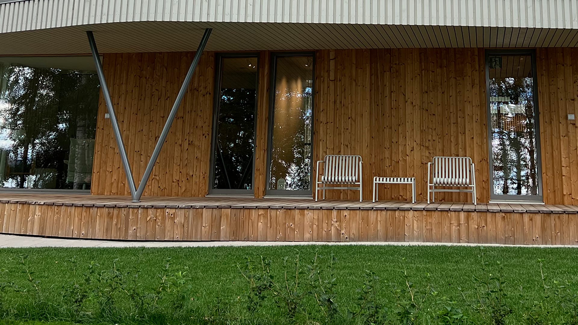

<p data-block-key="cs2ox">Puuverhoiltu terassin sokkeli viimeistelee julkisivun ilmeen, mutta rakenteen toimivuus ratkaistaan pintaa syvemmältä. Vedenohjauksen, tuuletuksen ja perustusten kosteudenhallinnan pitää olla kunnossa ennen sokkelin verhoilua tai pinnoitusta. Kuva on otettu Oulun Asuntomessuilla 2025. (Kuva Jussi Ruotsalainen)</p>

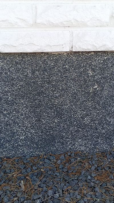

Mihin sokkelin rouhepinnoitus sopii?
Rouhepinnoitus sopii hyväkuntoiseen kiviaineiseen sokkeliin, kun pintaan halutaan rouheinen ja kulutusta kestävä viimeistely. Se peittää pieniä sävyeroja ja antaa sokkelille selkeästi erottuvan alaosan.
Perinteinen rouhepinnoitus tehdään sokkelikäyttöön tarkoitetulla rouheella ja siihen sopivalla kiinnitys-, ohutrappaus- tai sokkelilaastilla. Toinen vaihtoehto on valmis rouhepinnoite, jossa sideaine ja rouhemainen pinta ovat samassa tuotteessa. Tuotteen käyttökohteista pitää löytyä selkeä maininta sokkelista, betonista, harkkopinnasta tai sementtipohjaisella laastilla tasoitetusta alustasta.
Rouhepinnoituksessa ulkonäköön vaikuttavat rouheen raekoko, rouheen väri ja kiinnityslaastin tai pohjapinnan sävy. Hieno rouhe antaa pienipiirteisemmän pinnan, karkea rouhe erottuu voimakkaammin. Mallipinta kannattaa tehdä ennen laajaa pinnoitusta, koska valmis sävy näyttää ulkona usein erilaiselta kuin pienessä värimallissa.
<p data-block-key="4l9k8">Valkoisen tiilitalon sokkeli on käsitelty harmaalla laastilla ja tummanharmaalla rouheella. (Kuva Mariana Ravonius)</p>
Rouhepinnoitus ei ole sama asia kuin sokkelin koristelu millä tahansa kivimurskeella. Sokkeliin ei käytetä pihasepeliä, koristekiveä, sisätasoitteita, laattalaastia tai satunnaista korjauslaastia. Väärä materiaali irtoaa, rapautuu tai jää laikukkaaksi.
Vanha maalattu sokkeli vaatii erityistä tarkkuutta. Rouhepinnoite tarttuu vain alustaan, jonka vanha käsittely on kiinni ja yhteensopiva uuden tuotteen kanssa. Hilseilevä maali, liituava pinta, heikko vanha rappaus ja kosteusjäljet korjataan ennen pinnoitusta.
Rouhepinta toimii hyvin sokkelissa, johon kohdistuu roiskevettä ja mekaanista kulutusta. Se ei korjaa murenevaa pintaa, kosteuden aiheuttamia vaurioita tai alustasta irtoavaa vanhaa pinnoitetta. Alustan kunto ratkaisee lopputuloksen enemmän kuin pinnoitteen ulkonäkö.
