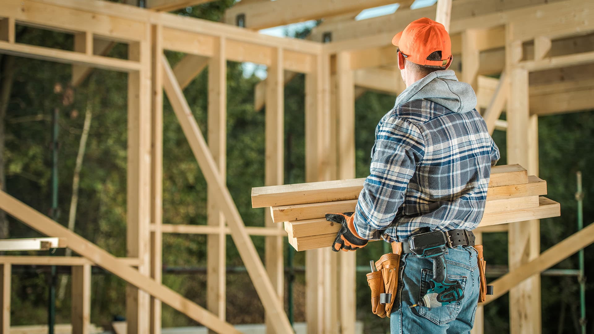

Rakentamislaki tuli voimaan 1.1.2025. Yksi näkyvimmistä muutoksista koskee pieniä piharakennuksia: muu kuin asuinrakennus voi olla mahdollinen ilman rakentamislupaa, jos rakennus on kooltaan alle 30 neliömetriä ja tilavuudeltaan alle 120 kuutiometriä.
Muutos on herättänyt kysymyksiä siitä, mitä ilman rakentamislupaa saa rakentaa. Lupavapaus koskee esimerkiksi tietyt ehdot täyttävää talousrakennusta. Asuinrakennus tarvitsee rakentamisluvan koosta riippumatta.
Tervetullut uudistus rakentamislakiin
Pienten, alle 30 neliöisten rakennuksien vapautuminen luvanvaraisuudesta herättää paljon kysymyksiä muun muassa siitä, mihin käyttötarkoitukseen kyseisen rakennuksen saa rakentaa. Konkreettisesti muutos tarkoittaa muuhun kuin asuinkäyttöön tarkoitettuja rakennuksia. Uudistus on monessa mielessä tervetullut ja kiinnostaa varmasti useita kiinteistön omistajia. Samalla se myös innostaa miettimään vaihtoehtoja omien tilatarpeidensa täyttämiseen.
Mutta mitä pitää rakentamislain uudistuksen myötä muistaa?
Rakentamislupa ei ole antanut rakentajalle vastuuvapautta. Rakentamishankkeeseen ryhtyvän pitää myös luvallisessa hankkeessa huolehtia siitä, että rakennus suunnitellaan ja rakennetaan säännösten, määräysten ja myönnetyn luvan mukaisesti.
Lupavapaassa hankkeessa suunnitelmia ei tarkasteta rakentamislupamenettelyssä. Rakentajan on itse selvitettävä esimerkiksi rakennusoikeuden riittävyys, kaavan ja rakennusjärjestyksen määräykset, rakennuksen sallittu paikka sekä palo- ja suojaetäisyydet. Rakennuksen on täytettävä sitä koskevat tekniset vaatimukset, vaikka rakentamislupaa ei tarvita.
Ota selvää ennen rakentamiseen ryhtymistä
Ennen rakentamiseen ryhtymistä tulee ottaa selvää, että tontilla on varmasti riittävästi rakennusoikeutta, rakennus tulee sijoittumaan rakennusalueen rajojen sisäpuolelle, etäisyydet naapureihin ja mahdolliset palo-osastoinnit ovat riittävät. Edellä mainittujen lisäksi hankkeesta kannattaa keskustella myös naapureiden kanssa etukäteen. Tutustu myös alueen kaavamääräyksiin sekä kunnan rakennusjärjestykseen. Kannattaa myös hankkia oppaaksi sekä turvaksi pääsuunnittelija, vaikka hankkeen koko onkin pieni.
Luvaton rakentaminen voi johtaa riitatilanteeseen, ja pahimmillaan uusi rakennus voidaan mahdollisesti joutua jopa siirtämään tai purkamaan.
