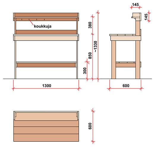

Puutavara sahataan oheisen kuvan mukaisesti oikeaan mittaansa. Kuvassa on esitetty kukkapöytä sekä edestä, sivulta että ylhäältä käsin.

Tee se itse kukkapöydän mittakuva
