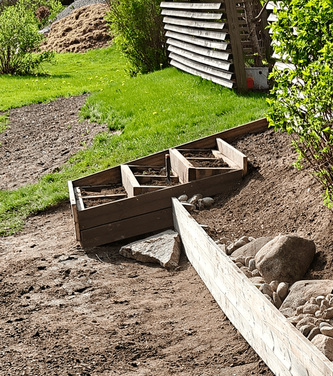

Vanhat pihaportaat saivat jatkoaikaa istutuslaatikossa. Kun käyttökelpoinen runko säästettiin ja askelmat käytettiin reunoihin, uutta puutavaraa tarvittiin selvästi vähemmän. (Kuva Sari Nieminen)

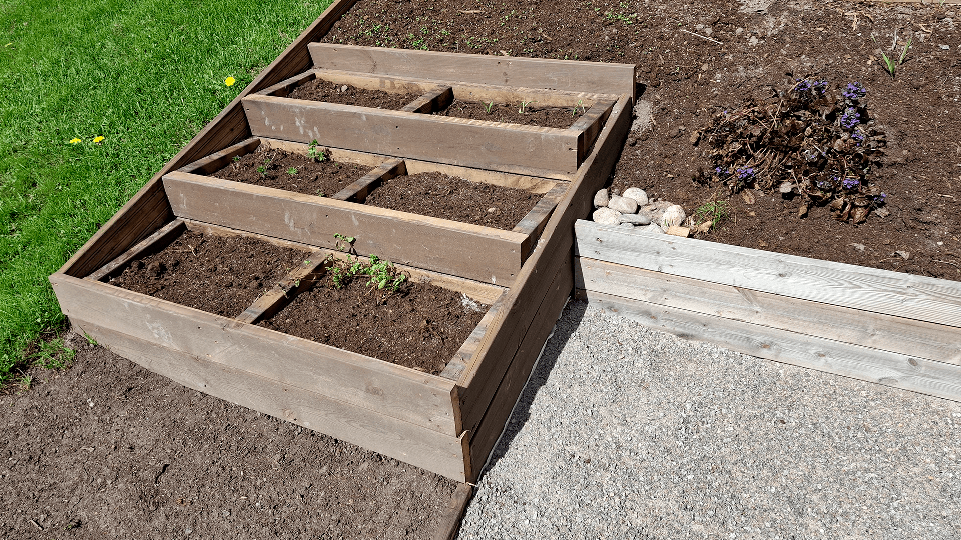

Vanhat pihaportaat olivat purkukunnossa, mutta eivät arvottomat. Runko oli yhä riittävän tukeva uuteen käyttöön, ja askelmista sai reunalaudat istutuslaatikkoon. Siinä säästyi sekä puutavaraa että turhaa kuljettamista. Pois vietävä kasa pieneni, eikä pihan uutta istutuslaatikkoa tarvinnut rakentaa kokonaan uudesta materiaalista. Vanha porras löysi paikkansa pihan reunasta. Nyt siinä kasvaa kukkia.
Vanhoissa rappusissa on valmis runko istutuslaatikolle

<p data-block-key="m9x94">Valmis istutuslaatikko vanhoista portaista, eli tähän pyritään. (Kuva Sari Nieminen)</p>

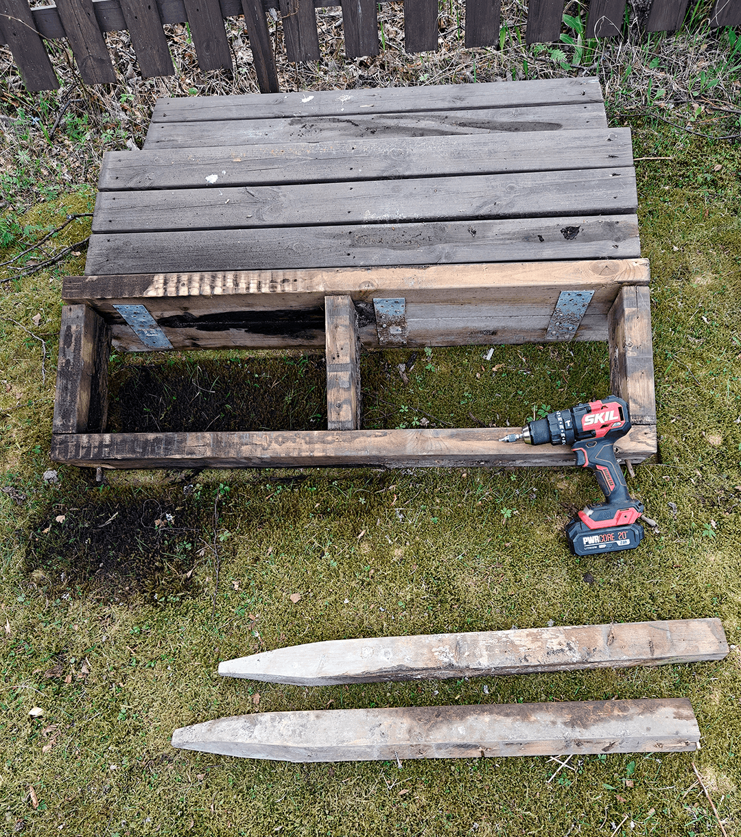

<p data-block-key="ekvry">Puretut, vanhat pihaportaat näyttävät usein siltä, että niillä on edessä viimeinen matka jäteasemalle. Näissä rappusissa oli vielä käyttökelpoista runkopuuta, ehjiä astinlautoja ja sen verran ryhtiä, että niistä syntyi istutuslaatikko. (Kuva Sari Nieminen)</p>

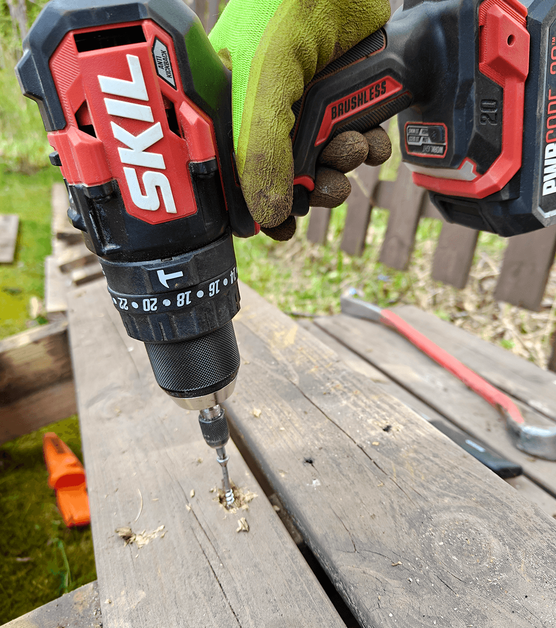

1. Pura rappuset ja kaiva ruuvinkannat esiin

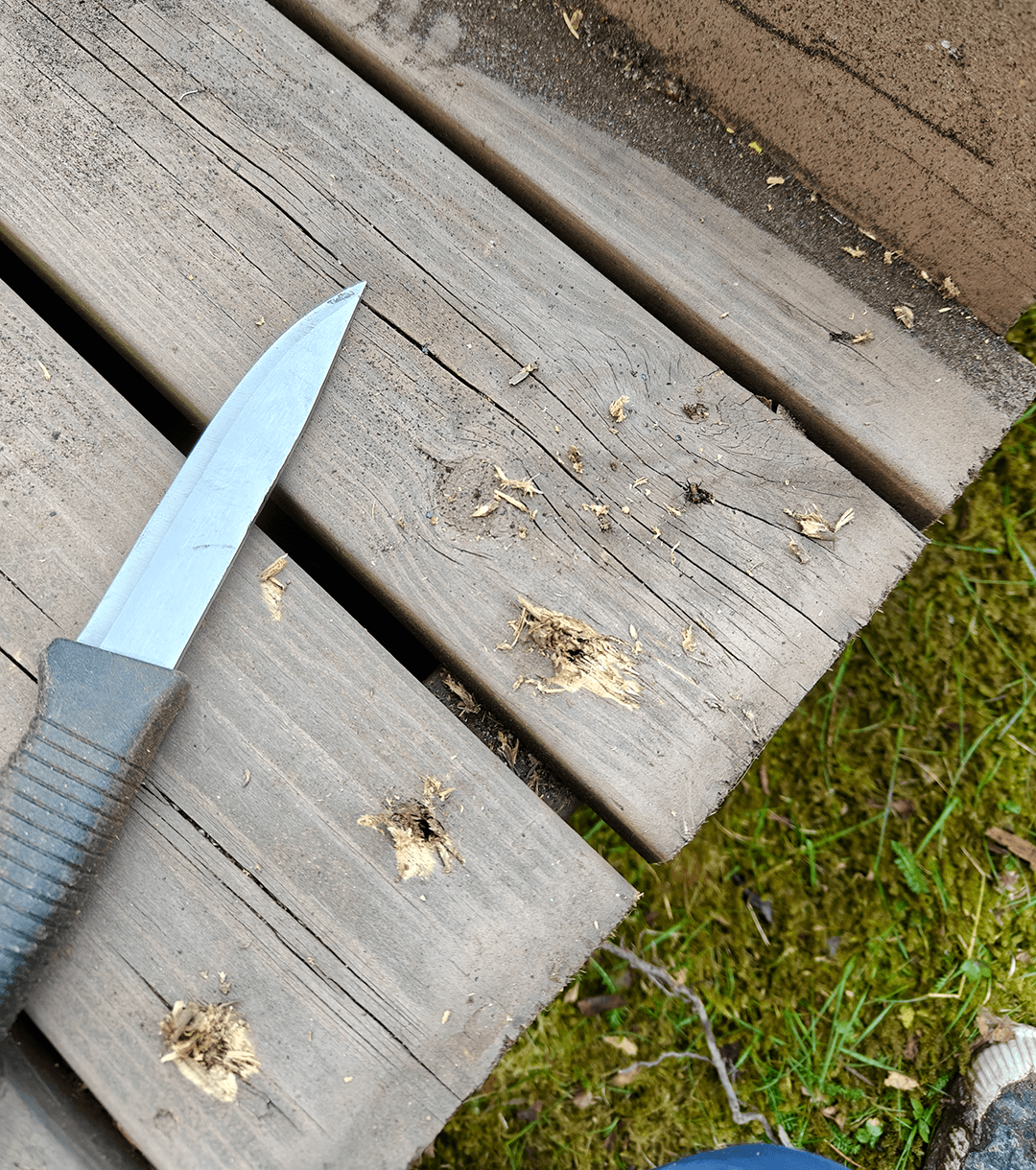

Ruuvinkannat olivat lian ja puukuidun alla. Ne kaivettiin esiin puukolla, jotta ruuvauskärki sai otteen. Auki lähteneet ruuvit säästivät lautoja, koska astinlaudat irtosivat ehjinä. Samalla näki nopeasti, mitkä osat kannatti käyttää uudelleen.
<p data-block-key="vb2gh">Vanhoissa piharakenteissa ruuvinkannat jäävät helposti lian ja puukuidun alle. Kun kanta kaivetaan ensin esiin, akkuporakone saa paremman otteen ja lauta irtoaa ehjempänä. (Kuva Sari Nieminen)</p>

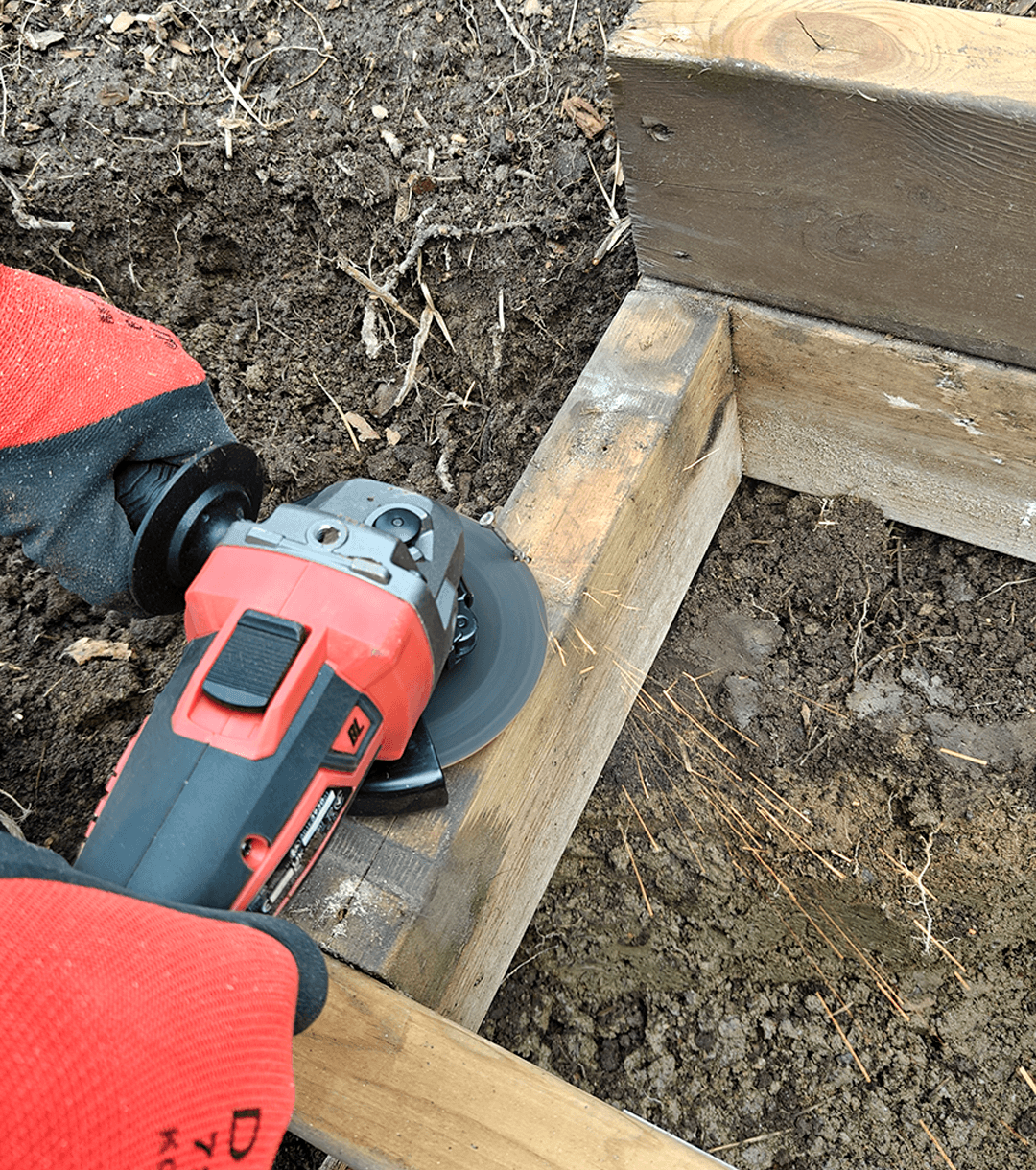

4. Katkaise törröttävät ruuvit
Sorkkaraudalla irrotettuihin lautoihin jäi luonnollisesti muutamia ruuveja. Ne katkaistiin kulmahiomakoneella. Suojalasit kuuluvat tähän työvaiheeseen, ja kipinät pidetään poissa kuivasta kasvillisuudesta. Katkotut metallinpalat kerätään pois ennen kuin laudat siirtyvät uuteen käyttöön.
<p data-block-key="vb2gh">Lautaan jääneet ruuvinkärjet katkaistiin kulmahiomakoneella ennen uudelleenkäyttöä. Suojalasit kuuluvat tähän työvaiheeseen, ja kipinät pidetään poissa kuivasta kasvillisuudesta. (Kuva Sari Nieminen)</p>

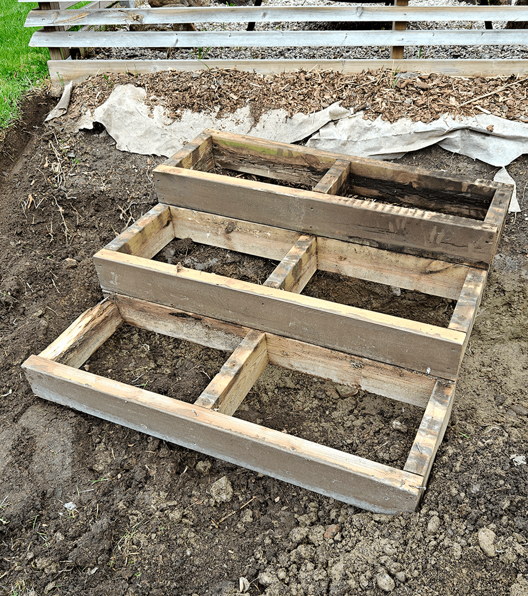

5. Käytä vanha rappusten runko istutuslaatikon pohjana
Portaan runko jätettiin uuden laatikon perustaksi. Sitä ei tarvinnut hävittää, koska siinä oli vielä hyväkuntoista puuta jäljellä.
Huonot osat poistettiin ja vaihdettiin uuteen, ja ehjää runkoa käytettiin sellaisenaan. Tämä ratkaisu säästi. Uutta laatikkoa ei tarvinnut rakentaa nollasta.
<p data-block-key="tsmef">Vanhaa porrasta ei purettu kokonaan pieniksi paloiksi. Käyttökelpoinen runko jätettiin istutuslaatikon pohjaksi, mikä säästi sekä materiaalia että työtä. (Kuva Sari Nieminen)</p>
6. Tee reunat vanhoista askelmista
Puretut astinlaudat ruuvattiin rungon reunoihin. Ne viimeistelivät laatikon ulkonäön ja sitoivat rakenteen napakaksi.
Laudat kannattaa asentaa suoraan, koska valmis reuna näkyy pihassa heti. Vanha puu saa näkyä, mutta huolimaton asennus ei paranna lopputulosta.
<p data-block-key="tsmef">Vanhat askelmat ruuvattiin rungon reunoihin. Näin purettu materiaali päätyi suoraan näkyvään käyttöön uudessa istutuslaatikossa. (Kuva Sari Nieminen)</p>
