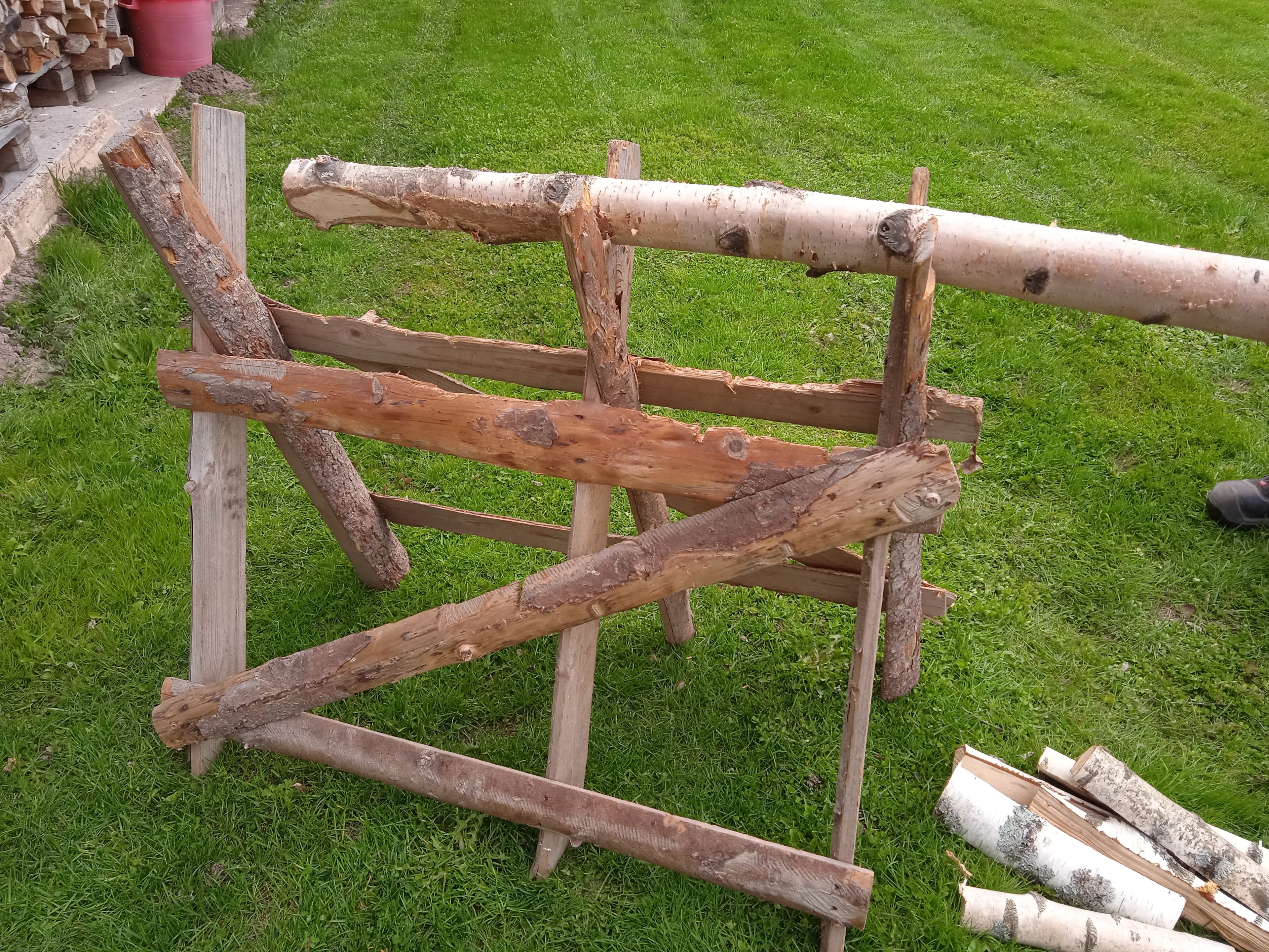

Annetun mallin puutavara ja sen koot ovat ohjeellisia ja voit soveltaa niitä sen mukaan minkälaista puutavaraa kotoa jo mahdollisesti löytyy. Kuten kuvastakin näkyy, tämä sahapukki rakennettiin ylimääräisistä, vajaakanttisista laudoista eli ns. kelteistä, joita syntyi, kun vanhoja pihapuita kaadettiin ja niiden rungot sahautettiin laudoiksi.

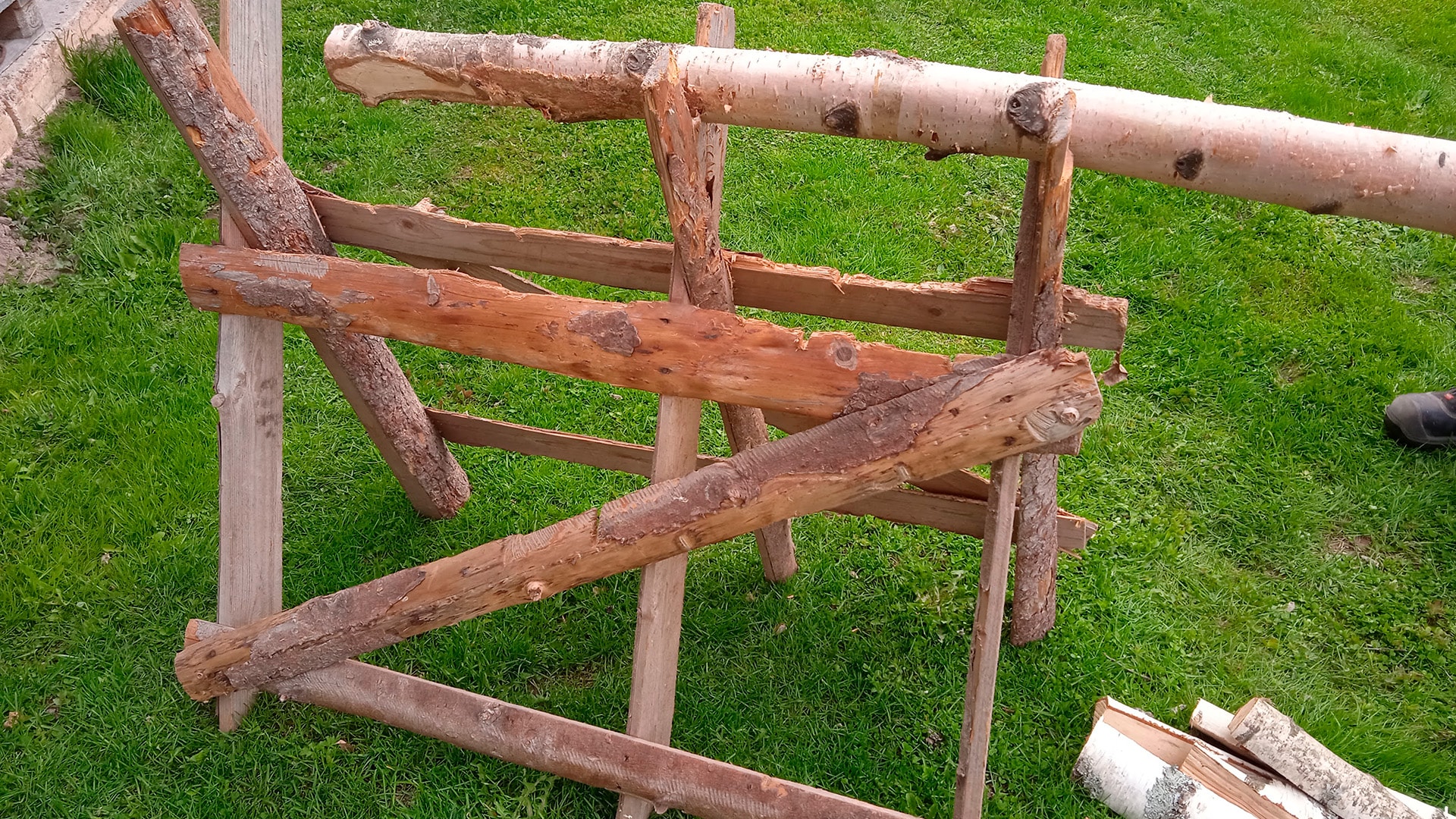

Tavalliset laudat riittävät hyvin rakenteiksi runkoon. Runkoon lisäksi kiinnitettävät vinotuet eli reevat lisäävät sahapukin vakautta ja estävät että se ei työskennellessä ala ajan myötä kiikkua pituussuunnassa, älä siis säästä jättämällä ne pois.

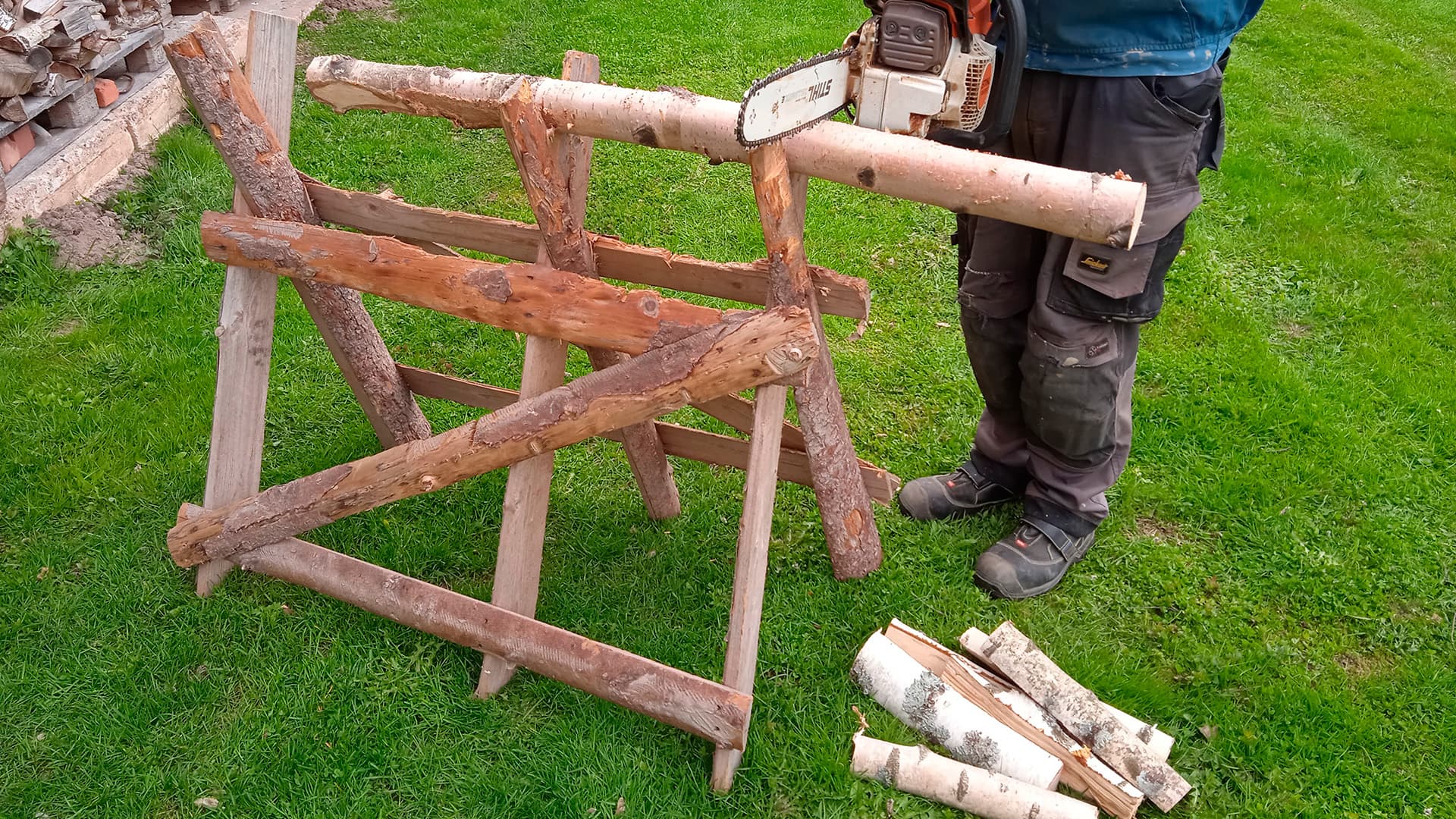

Olennaista on itselle sopiva työskentelykorkeus: liian matalalla oleva haarukka pakottaa kumartumaan sahatessa, jolloin selkä väsyy. Liika korkeus puolestaan aiheuttaa moottorisahan kannattelun käsillä, jolloin kädet väsyvät liian pian ja aivan turhaan. Lisäksi moottorisahan kannattelu edessä aiheuttaa selvän työturvallisuusriskin, kun kädet väsyvät.
Kuvan sahapukki on tehty n. 180-senttiselle miehelle. Sahapukin haarukan, eli ristiin laitettujen lautojen yläpinnan leikkauskohta on noin 80 senttiä maasta. Sahapukin pituus vaakalautojen kohdalta on 110 cm ja leveys alhaalta n. 60 cm.
Pukin keskimmäinen ristikko on n. 40 senttiä toisesta päästä, ei siis pukin keskellä. Keskiristikko tällä etäisyydellä nopeuttaa polttopuiden pätkimistä: ei tarvitse joka kalikkaa erikseen mittailla, kun sopivan pituuden voi päätellä silmämääräisesti: yleinen polttopuiden mittahan on 33 cm.
Jos moottorisaha lipsahtaa katkaisussa liian syvälle – niin kuin aina joskus käy - terä haukkaa vain palasen ylintä vaakapuuta säilyen itse ehjänä. Metallisahapukin kanssa terä olisi heti rikki ja pilalla.
joku sahaa koivun runkoa sahapukin päällä moottorisahalla

Aseta kaksi runkolautaa lappeelleen tasaiselle alustalle, keskenään X-kirjaimen muotoon. Halutessasi voit pidemmillä kuin ohjeen laudoilla tehdä leveämmän ala- ja ylähaarukan, mikä sitten oma tarpeesi onkaan ja omaa silmää miellyttää.
Mittaa että haarukan, eli ristiin laitettujen lautojen leikkauskohdan yläreuna on haluamallasi korkeudella maasta. Kuvan esimerkissä korkeus on 80 cm maasta. Kun haarukka on haluamallasi korkeudella, piirrä lautojen alapäihin apuviiva osoittamaan maata vasten tulevan alareunan viistettä. Voit samalla merkitä yllä olevan laudan sijainnin suhteessa alalautaan piirtämällä viivat alalautaan. Sahaa ensimmäisen laudan viiste, kopioi sama sahauslinja kaikkiin muihin viiteen runkolautaan ja sahaa nekin viistoksi.
Aseta kaksi viistettyä runkolautaa uudelleen takaisin X-kirjaimen muotoon, hyödynnä halutessasi alussa piirtämiäsi apuviivoja ensimmäisestä laudasta. Tarkista uudelleen leikkauskohdan yläreunan korkeus! Naulaa sitten laudat X:n kohdalta kolmella vähintään 50 mm naulalla. Aseta kaksi seuraavaa lautaa päällekkäin samaan muotoon jo naulatun ristikon päälle, piirrä apuviivat kiinnityskohdasta, nosta laudat erilleen ja naulaa toinen X-ristikko. Tee vastaavalla tavalla ja samoilla mitoilla vielä puuttuva kolmas X-ristikko.
Vaakalautojen kiinnityksessä apukädet tai -tuki voi nopeuttaa työtä, toki sen saa tehdyksi yksinkin. Naulauksen periaatteena on, että kiinnitetään osat toisiinsa ensin yksillä pienemmillä nauloilla (50 mm) kunnes saadaan sahapukki muotoonsa, sitten lopulliset naulaukset isommilla nauloilla (75 mm) että pukista tulee tukeva. Huomaa myös että vaaka- ja vinolaudat ulottuvat tarkoituksella reilusti yli päätyristikoiden: näin pyritään välttämään lautojen päiden halkeilu, kun niihin hakataan kolme 75 mm naulaa kuhunkin.
Naulaa siis ensin yhdellä 50 mm naulalla vaakalauta lähelle yhden ristikon yläreunaa, katso mallia kuvasta. Halutessasi voit tukea tämän tulevan päätyristikon esim. seinää vasten pystyyn. Naulaa sitten saman vaakalaudan toinen pää yhdellä 50 mm naulalla kiinni tähän toiseen päätyristikon yläreunaan, samalle korkeudelle kuin ensimmäinen.
Ota kolmas ristikko, tue pystyyn tai pyydä kaveria pitämään pystyssä ja naulaa keskimmäinen ristikko, joko sahapukin – ja samalla vaakalaudan – keskelle, tai niin kuin mallissa, noin 40 sentin päähän toisesta päätyristikosta. Toisella puolella ylemmän vaakalaudan naulaaminen paikoilleen sujuu jo helpommin, koska ristikot pysyvät jo melko hyvin pystyssä. Halutessasi ota mitat jo kiinni olevasta vaakalaudasta, ts. merkitse rungon paikat vastapuolelle tulevaan lautaan, niin saat naulauspaikat kohdilleen ja ristikot kohtisuoraan vaakalautarunkoihin nähden.
Ylempien vaakalautojen jälkeen naulaa kiinni vastaavalla tavalla alas tulevat vaakalaudat.
Vaakalautojen kiinnityksen jälkeen kiinnitä vinotuet molemmin puolin, naulaamalla ne vinottain eri suuntiin kuvan mukaisesti. Vinotuet naulataan kolmella vähintään 75 mm naulalla kuhunkin kolmesta runkoristikosta ja molemmin puolin sahapukkia. Lopuksi vahvistetaan vielä jokainen vaakalautojen liitoskohta, jossa tällä hetkellä on vain yksi 50 mm naula. Naulaa näihin paikkoihin kolme 75-millistä naulaa jokaiseen liitokseen.
