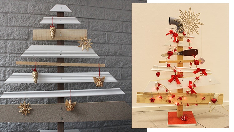

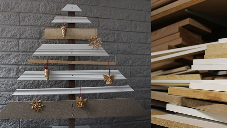

Tässä näemme mallikappaleen ja vieressä se itse tehty. (Kuva Sari nieminen)
Inhottaako muovikuusi? Onko perheessä allergiaa, eikä aitoa kuusta voi tuoda sisälle? Vai onko sinulla vain hieman kieroutunut huumorintaju? Rakentaja.fi ja rautakaupantäti ovat laatineet yksityiskohtaiset tee-se-itse ohjeet joulukuusen rakentamiseen puutavaraylijäämästä.

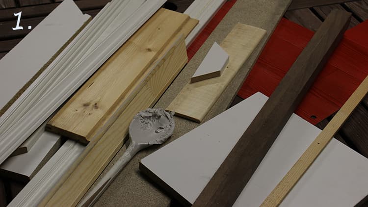

Etsi materiaalit

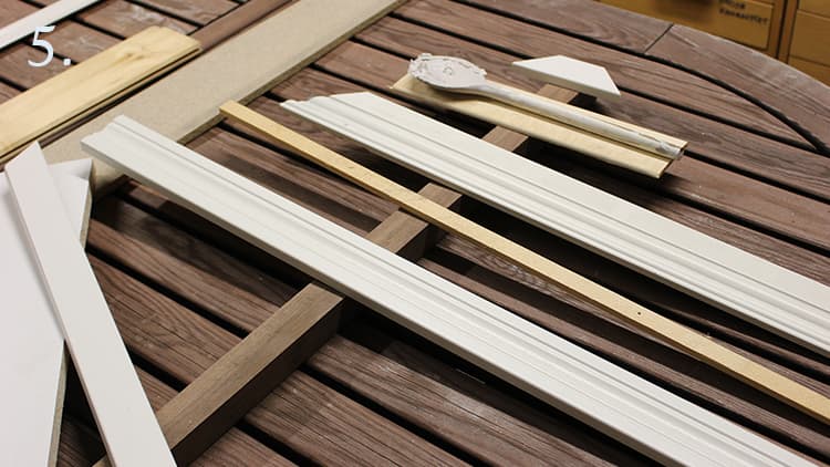

Nyt on hyvä tilaisuus hyödyntää kaikki vanhat listan pätkät, paneelin palat ja laudat. Kerää sopivia pätkiä nurkista. Mikä tahansa silmää hivelevä puunpala tai puunoksa sopii tähän touhuun, vaikka vanha maalinsekoituskauha.
<p data-block-key="7zt0x">Kuvassa puu- ja mdf-listoja, lastulevyä, tammea, kuusipaneeli ja hyllymelamiinia. (Kuva Sari Nieminen)</p>

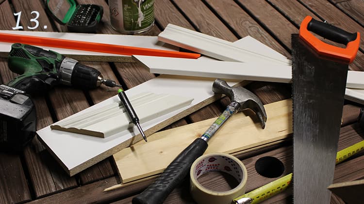

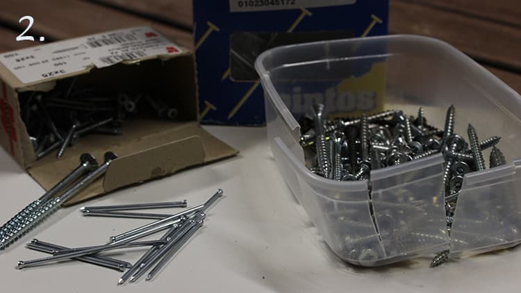

Kiinnitystarvikkeet
Tarvitset kiinnitykseen myös lyhyitä ruuveja tai nauloja sekä 1-2 pitkää, noin 50 mm ruuvia. Nyt on hyvä kaivaa esiin se miljoonalaatikko. Hätätapauksessa käytä heti-piti-liimaa tai maalarinteippiä.
<p data-block-key="lrvt4">Esimerkki miljoonalaatikosta. Sinnehän kerääntyvät kaikki löydetyt ja irroitetut ruuvit. (Kuva Sari Nieminen)</p>
Työkalut

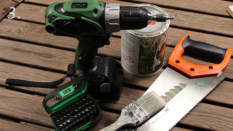

Työkaluiksi ruuvinväännin ja kärkisarja. Kärkisarjassa on hyvä olla tarjolla paljon erilaisia kärkiä, varsinkin jos otat miljoonalaatikon käyttöön. Myös tavalliset ruuvimeisselit käyvät, mutta ovat vain työläämpiä käyttää. Lisäksi käsi- tai jiirisaha katkaisuun. Jos haluat maalata valmiin kuusen, etsi purkki maalia ja suti. Mitasta ja lyijykynästä on myös hyötyä.
<p data-block-key="42wnn">Hyvä ruuvinväännin on kultaakin kalliimpi kumppani. (Kuva Sari Nieminen)</p>

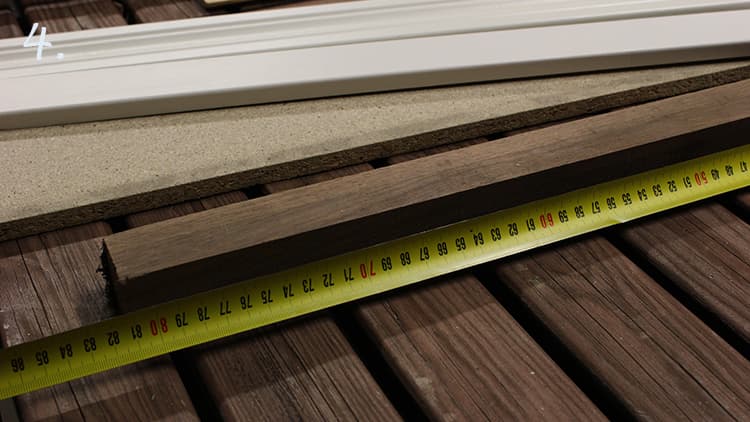

Runkokeppi
Rungoksi tarvitset kantti kertaa kantti puuta, vaikka kokoa 50 x 50 mm. Pienempikin sopii oikein hyvin ellei jopa paremmin. Pituutta voi olla 80–100 cm, sillä se pysyy vielä hyvin pystyssä.
<p data-block-key="qarrg">Tässä projektissa käytin runkona 30 x 40 mm tammirimaa. (Kuva Sari Nieminen)</p>

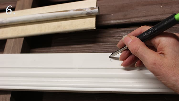

Merkkaa kuusenoksan pituus
Mittaa tai arvioi silmämääräisesti kohta, josta katkaiset valitsemasi puut, jos päädyit siihen, että katkaiset puunpalat ensin.
<p data-block-key="w5sor">Timpurinkynästä uudempi versio. (Kuva Sari Nieminen)</p>

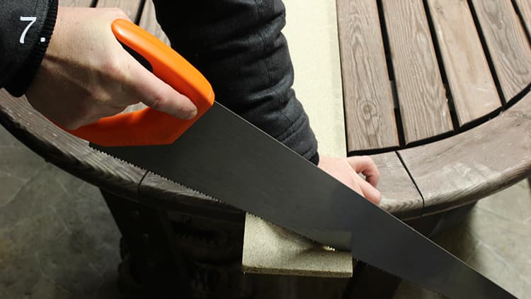

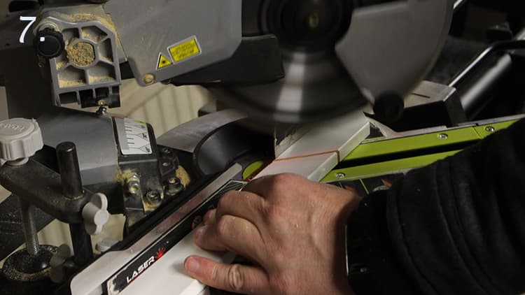

Katkaise laudat ja rimat
Katkaisun voit suorittaa joko jiirisahalla tai käsisahalla, mitä nyt kotoa löytyy. Käsisahan on hyvä olla terävä, muutoin tulee äitiä ikävä. Jos nurkista löytyy jiirisaha, niin sillähän katkaisu onnistuu leikiten.
<p data-block-key="yq15s">Terävällä sahalla on mukavampi sahailla.(Kuva Sari Nieminen)</p>
<p data-block-key="kluv9">Jiirisahalla saat siistin leikkuujäljen. (Kuva Sari Nieminen)</p>

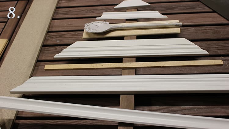

Järjestä paikoilleen
Järjestä sahaamasi palat paikoilleen odottamaan kiinnitystä. Sen soppakauhan voit vaikka liimata kiinni.
<p data-block-key="mrjm4">Voit mitata listojen keskikohdan tai asetella simämääräisesti. (Kuva Sari Nieminen)</p>

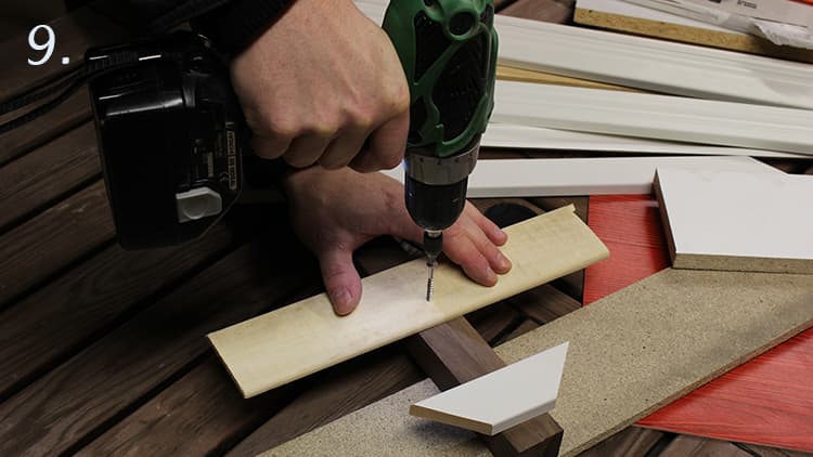

Ruuvaa, naulaa, liimaa
Kiinnittä puut ruuvaamalla tai voihan ne naulatakin. Hups!
<p data-block-key="zs4b7">Ruuvaa kiinni pienillä ruuveilla. (Kuva Sari Nieminen)</p>

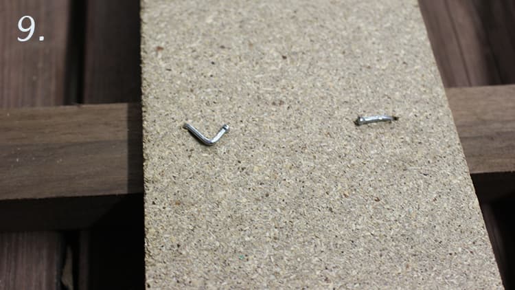

<p data-block-key="i19gg">Ei ne aina mene suoraan. (Kuva Sari Nieminen)</p>

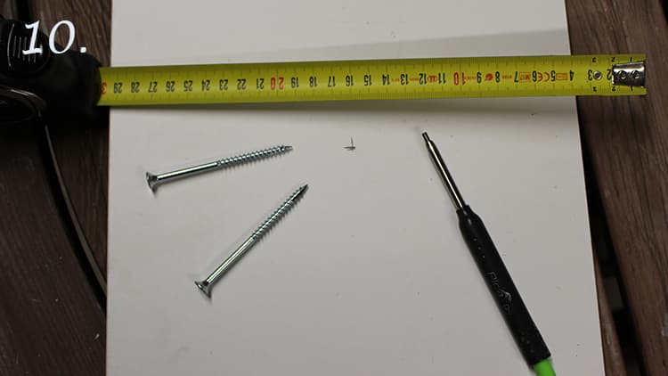

Mittaa alustan keskikohta
Runko kiinnitetään sopivan kokoiseen alustaan pitkillä ruuveilla. Jos runkotavarasi on kovin ohutta, riittää kiinnitykseen yksi ruuvi. Mittaa ja piirrä pohjaan merkki keskelle.
<p data-block-key="c5u96">Alustan ei kannata olla pienempi kuin 25 x 25 mm tai kuusi ei pysy pystyssä. (Kuva Sari Nieminen)</p>

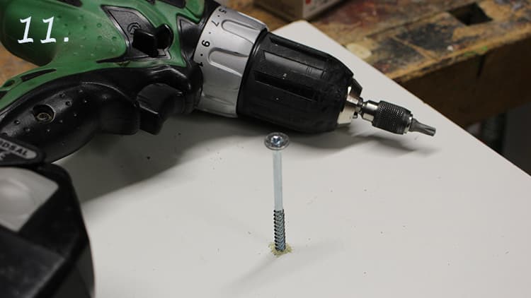

Ruuvaa joulukuusi pohja kiinni
Kierrä ruuvi alustavasti pohjaan, mutta varo ruuvaamasta pöytään kiinni. Ruuvaa sen jälkeen pohja runkoon kiinni.
<p data-block-key="pmq1v">Käytä kiinnitykseen vähintään 50 mm pitkää ruuvia. Muista, että liian paksu ruuvi halkaisee rungon. (Kuva Sari Nieminen)</p>

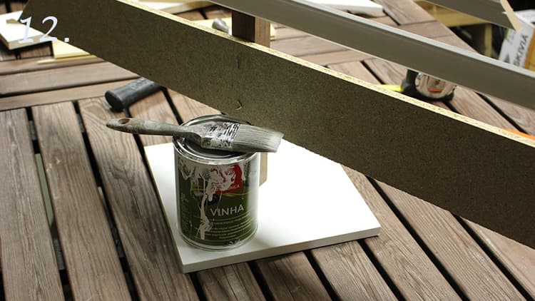

Nyt voit maalata joulukuusen jos haluat
Kuusi on kiinni alustassa ja nyt voit halutessasi maalata kuusen.
<p data-block-key="pqvbm">Voit käyttää mitä tahansa maalia tähän projektiin. (Kuva Sari Nieminen)</p>

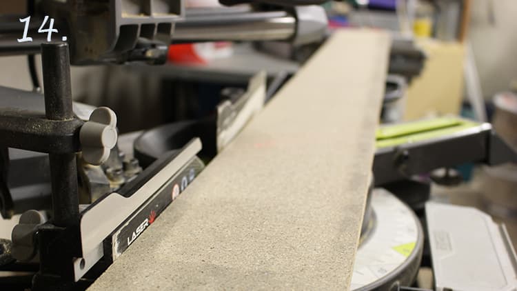

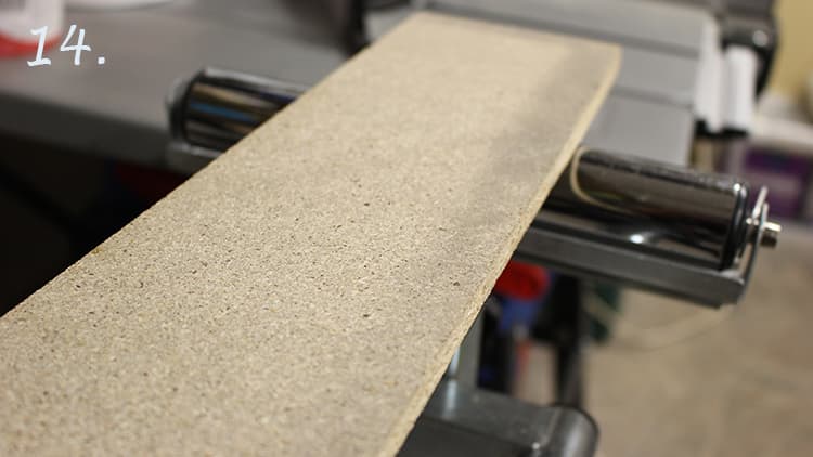

Pari vinkkiä jiirisaha-aloittelijalle
Jos sahattava lauta tai levy on kovin pitkä, tarvitset toiseen päähän tuen.
<p data-block-key="unlhn">Jiirisaha on hyvä kiinnittää telineeseen. (Kuva Sari Nieminen)</p>
<p data-block-key="3qpoo">Jiirisahateliseissä on kätevä rullaava tuki päissä. (Kuva Sari Nieminen)</p>

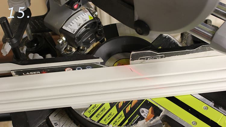

Jiirisahassa oleva laser näyttää mihin kohtaan sahaus tulee.
<p data-block-key="vz0pk">Nykyään jiirisahat myydään useimmin laserilla varustettuna. (Kuva Sari Nieminen)</p>

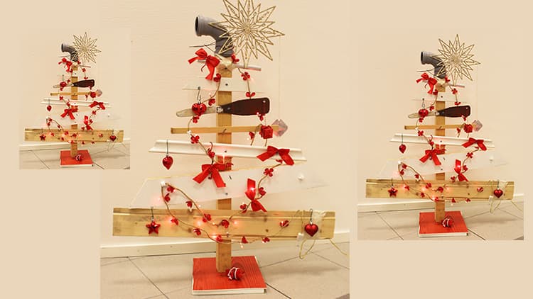

Valmis!
Lopuksi voit koristella kuusen haluamallasi tavalla.
<p data-block-key="vsepv">Jätelaudasta taidetta kotiin. (Kuva Sari Nieminen)</p>
Hauskaa ja mukavaa jouluaskartelua kaikille Rakentaja.fi lukijoille!
