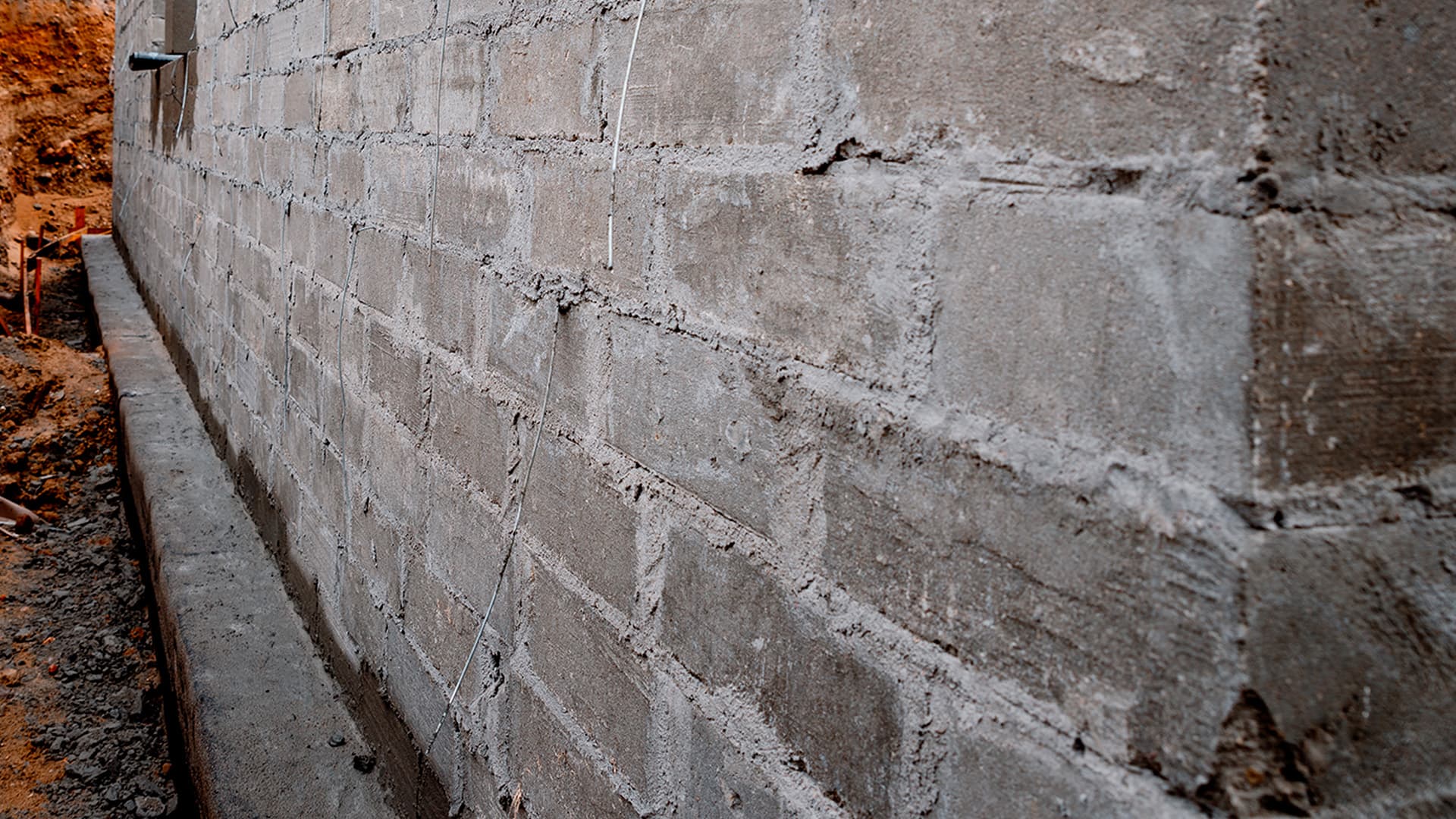

<p data-block-key="iggdl">Kuvassa näkyy maanpinnan alapuolelle jäävä perusmuuri sekä antura. Sokkelin vauriot eivät aina tarkoita varsinaista perustusvauriota, mutta halkeamat, kosteuden jäljet ja rapautuminen kannattaa tarkistaa ennen korjausta. </p>

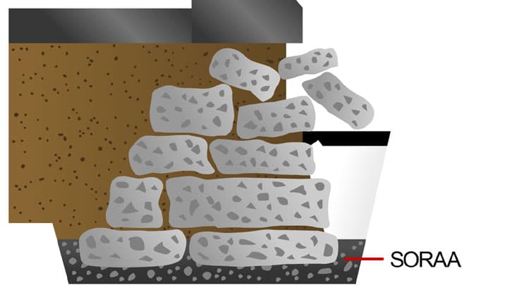

Luonnonkiviperustuksessa vaurio näkyy kivien liikkumisena
Vanhoissa luonnonkiviperustuksissa vaurio näkyy yleensä kivien siirtymisenä, saumojen rapautumisena tai yksittäisten kivien irtoamisena. Luonnonkiviperustus toimii eri tavalla kuin yhtenäinen betoniperustus, joten sitä ei pidä arvioida pelkän ulkonäön perusteella.
Jos kivi näyttää “karkaavan” paikaltaan, rakenteessa saattaa olla liikkumista, puutteellista tuentaa tai kosteuden ja roudan aiheuttamaa rasitusta. Yksittäinen irtokivi ei vielä kerro koko rakennuksen painumisesta, mutta vanhan perustuksen kunto kannattaa tarkastaa ennen paikkausta.
Vanhoissa taloissa perustamistapa, alapohja, salaojitus ja aiemmat korjaukset vaikuttavat kokonaisuuteen. Rintamamiestalon rakenteista ja perustusten erityispiirteistä voi lukea lisää Rakentaja.fi artikkelista Miten rintamamiestalo on rakennettu? sekä juttu, jossa Vilja Schepel kohtasi uransa erikoisimman perustustapauksen – näin rintamamiestalo pelastettiin
