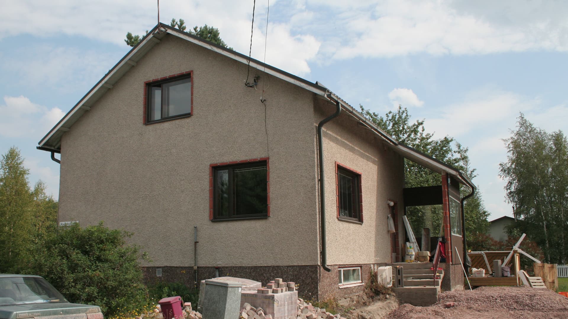

1. Rintamamiestalon perustukset, salaojat ja sadevesiviemärit – salaojien ja sadevesiviemärien korjausten hinta noin 10 000–20 000 €
Talo seisoo perustuksiensa päällä. Mikäli nämä ovat pettäneet on turha lähteä oikomaan tai korjaamaan muita rakenteita – talon perustuksen pitää olla kunnossa. Perustuksen osalta korjauskustannusarvioita ei oikeastaan voida edes antaa, sillä ne ovat täysin tapauskohtaiset.
Rintamamiestalon salaojitus ja sadevesiviemäröinti teetettynä maksaa noin 10 000–20 000 euroa.
<p data-block-key="bvp9h">Sadevedet on johdatettava pois perustuksen vierestä. Sokkelin vieressä on oltava 50 cm soraa, jonka jälkeen voi istuttaa kasveja. Isommat puut, joiden juuret voivat vahingoittaa sokkelia, istutetaan vähintään parin metrin päähän sokkelista.</p>

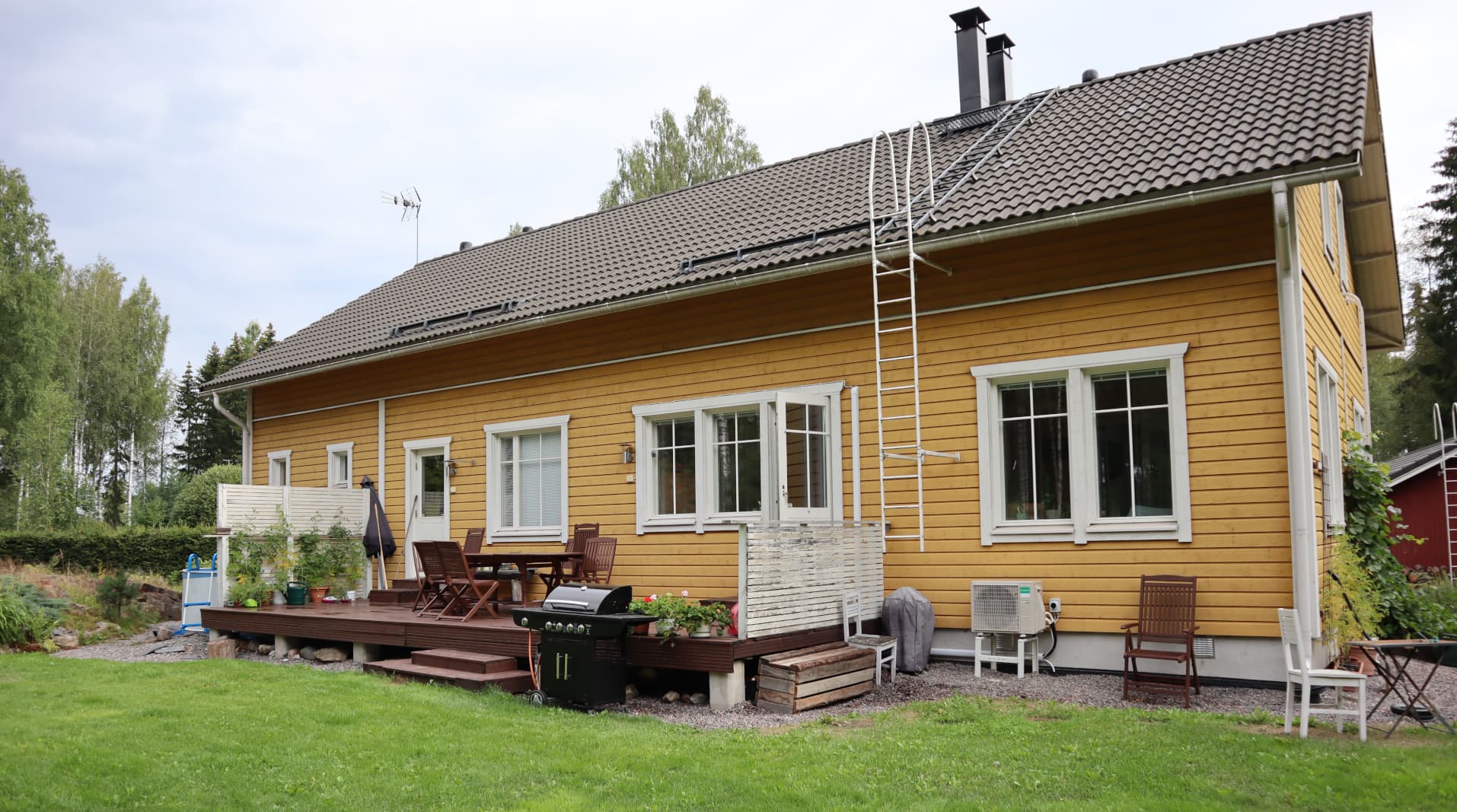

2. Rintamamiestalon kattoremontti – hinta noin 15 000–25 000 €
Vesikatto suojaa talon muita rakennusosia ja on siis ehdottomasti toisena korjausjärjestyksessä. Suurimmat korjausvirheet ovat virheellinen tai puuttuva aluskate ja puutteellinen tuuletus.
Erillistä aluskatetta suositellaan kaikille katteille yhtenäistä huopakatetta lukuun ottamatta. Aluskate on tehtävä yhtenäiseksi eikä siihen saa jäädä reikiä. Aluskate on limitettävä valmistajan ohjeen mukaan. Erityistä huomiota on kiinnitettävä läpivientien tiivistämiseen. Savuhormit ja ilmastointiputket on tiivistettävä hyvin aluskatteeseen kiinni.
Yksikerroksisissa harjakatoissa tuuletus saadaan toteutettua melko helposti, jos ei tehdä lappeen suuntaisia sisäkattoja. Näissäkin tapauksissa räystäsrakenteisiin on kiinnitettävä erityistä huomiota. Tuuletuksen pitää päästä toimimaan esteettä räystäältä. Joissakin tapauksissa ongelman tuottaa eristevillan ja katon välinen tuuletusraon korkeus. Nyrkkisääntönä on, että vinojen sisäkattojen osalta eristeen ja katteen välissä tulee ilmaraon suuruuden olla vähintään 1 cm/m. Eli esimerkiksi 5 metrin lappeen osalla minimivaatimus on 5 cm ilmarako ja villarakenteissa tuon raon olisi hyvä olla minimissään 10 cm.
Vesikattoa uusittaessa tulee huomioida myös mahdollisen ulkopuolisen lisälämmöneristyksen aiheuttama räystäsrakenteiden levennystarve. Vesikaton (100 m²) ja sadevesijärjestelmän vaihto uuteen sekä räystäsrakenteiden levennys on noin 15 000 – 25 000 euroa.
<p data-block-key="vynhr">Vesikatto suojaa taloa. Rintamamiestalon kattoremontin hintaan vaikuttaa uuden katon katemateriaali sekä vanhan katon kunto.</p>

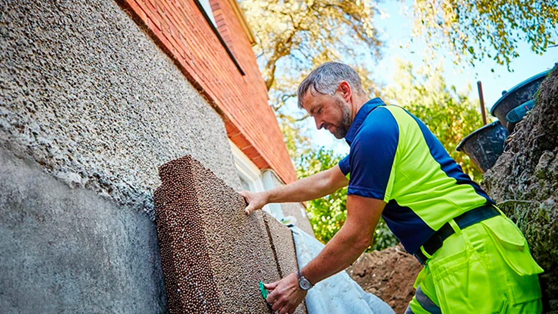

Timpuri testaa Termotuotteen menetelmää valesokkelirakenteen sisäpuoliseen korjaamiseen
Tehokas kosteussuoja varsinkin kellarille
