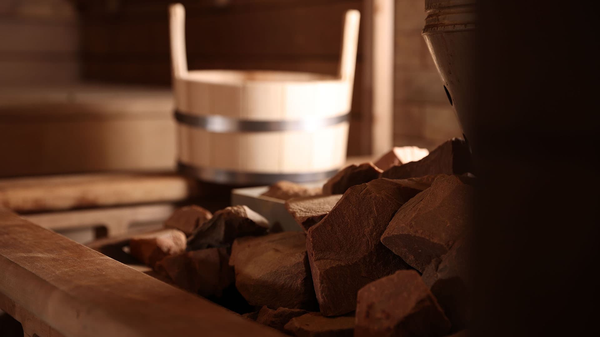

Kiuaskivien vaihto ja ladonta
Kiuaskivet pitäisi käytöstä riippuen vaihtaa vuoden tai kahden välein. Kivien kuumetessa ja taas jäähtyessä lukuisia kertoja tapahtuu kivissä murenemista sekä lohkeamista. Nämä irtopalat, pudotessaan kivitilan pohjalle, tukkivat ilmanotot, samalla haurastuttaen metalliosia.
  • Kivet tulee poistaa kivitilasta kokonaan, samoin pohjalle kertynyt murske ja lika, samalla on helppo tehdä tarkistus kivitilan osalta – onko sinne ilmestynyt reikiä tai muuta vikaa.
  • Silmämääräisestikin vielä hyviltä näyttävät kiuaskivet kannattaa nostaa pois ja latoa kiukaaseen uudelleen, sillä kiuaskivet voivat painua kasaan käytössä.
  • Lado uudet kivet kiukaaseen väljästi, jotta ilma kiertää hyvin kivien välissä.
  • Varmista, että kivet eivät estä ilmankiertoa, sillä liian tiiviisti ladotut kivet heikentävät palamista ja rasittavat metalliosia.
