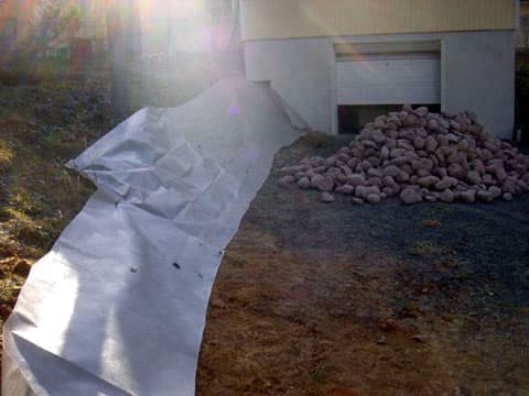

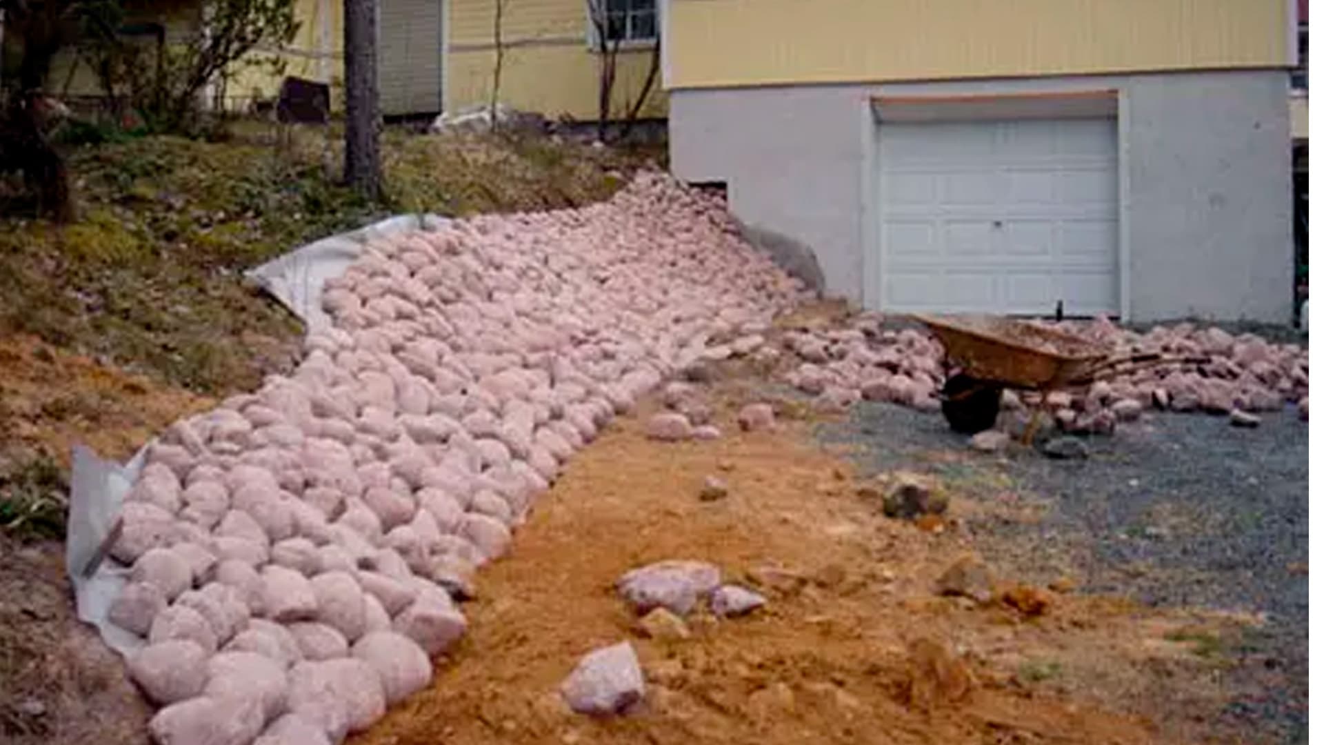

<p data-block-key="llktc">Penger tasoitetaan, alareunaan on hyvä tehdä alimmaiselle kivelle pieni syvennys niin siitä tulee ikään kuin perustus kivipedille. Suodatinkangas estää kasvillisuuden tunkeutumisen kivien raoista.</p>

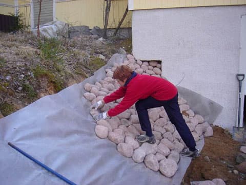

<p data-block-key="je6ry">Kivet ladottiin siten, että alimpaan riviin, syvennykseen, aseteltiin isompia kiviä ja pienet kivet siitä ylöspäin.</p>
<p data-block-key="llktc">Kivien väliin ei laiteta maa-ainesta, ettei rikkaruohoille tarjota valmista kasvualustaa turhaan. Halutessaan voi kivien sävyyn sopivaa soraa heitellä isompien kivien väleihin (mutta tämäkin makuasia). Syksyn lehdet ja neulaskarikkeenkin kannattaa säännöllisesti harjata tai puhaltaa lehti-imurilla pois, ettei se maadu kivien väliin.</p>

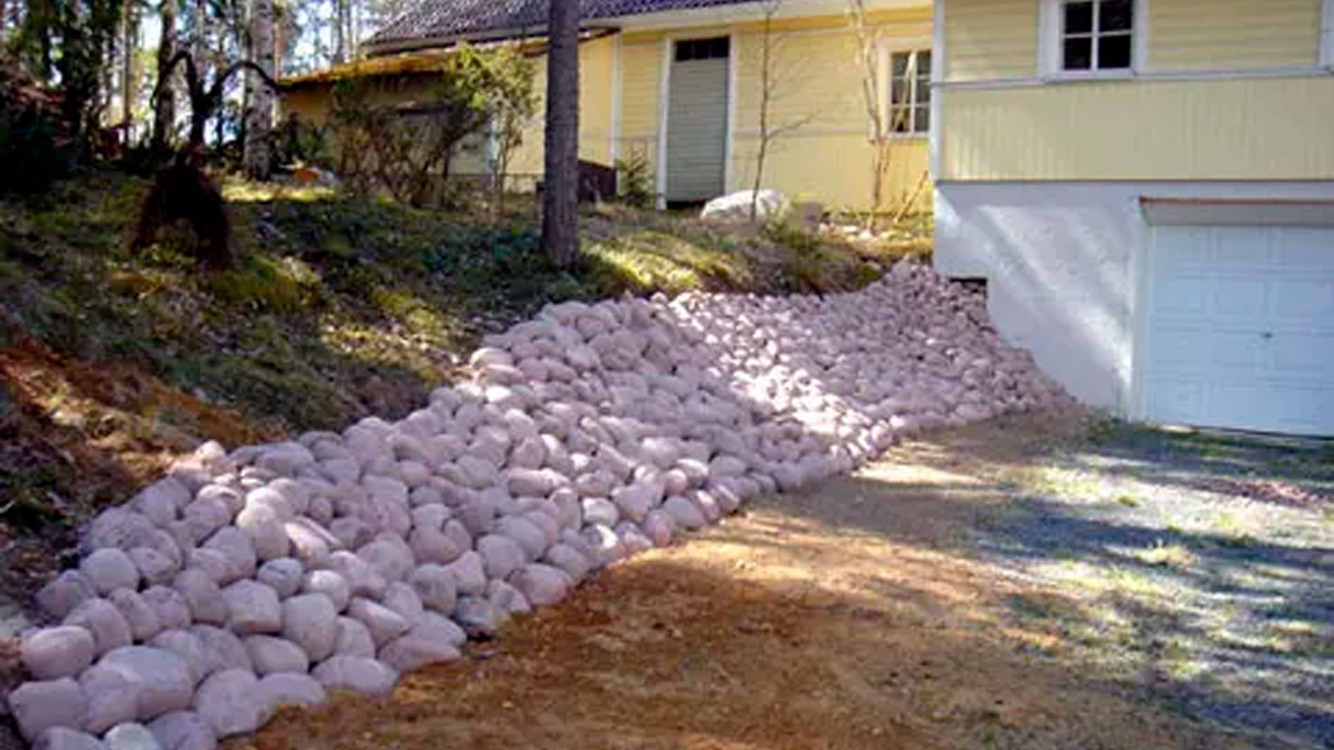

<p data-block-key="je6ry">Valmis pengerrys.</p>
Valmis pengerrys.

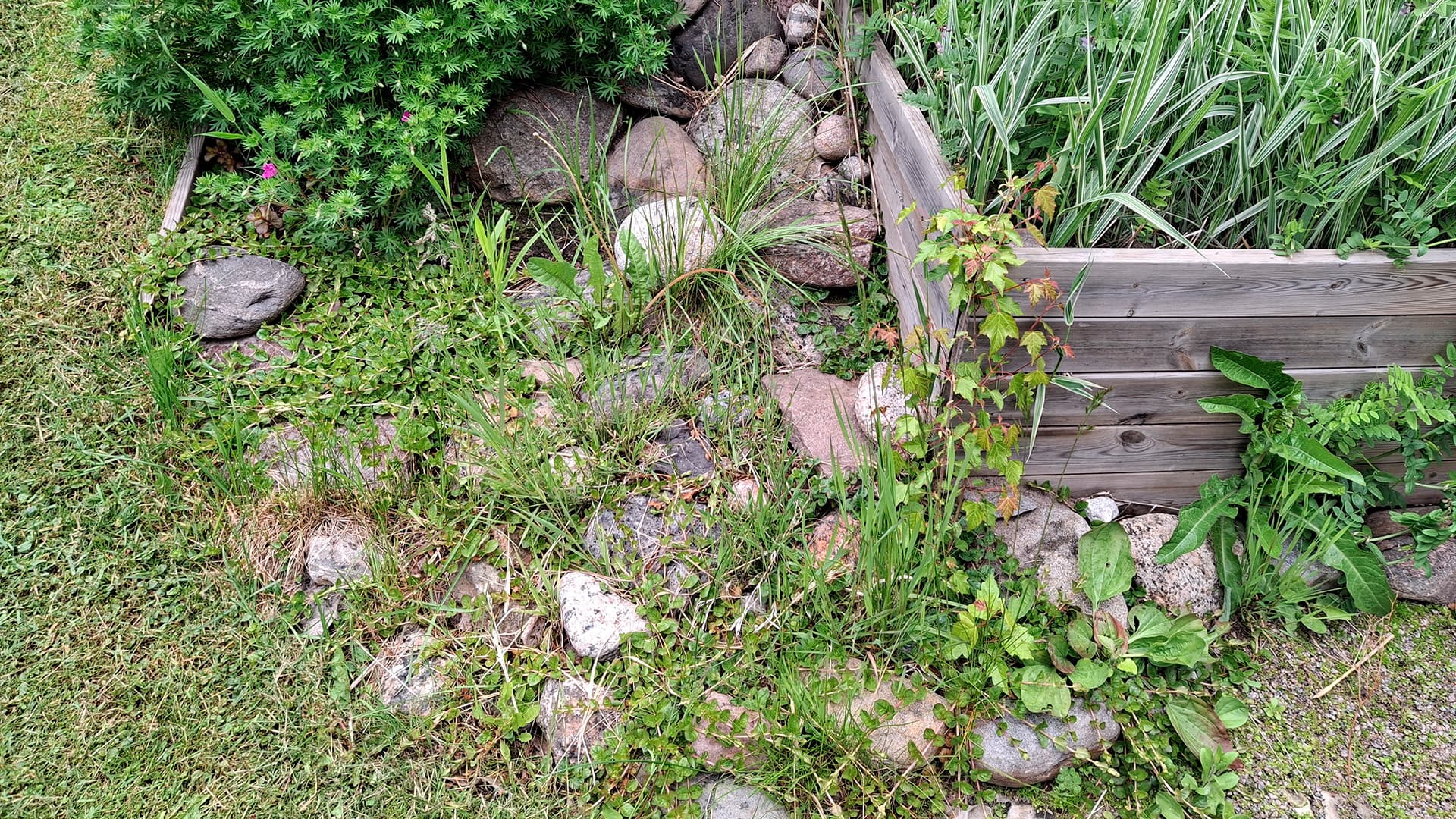

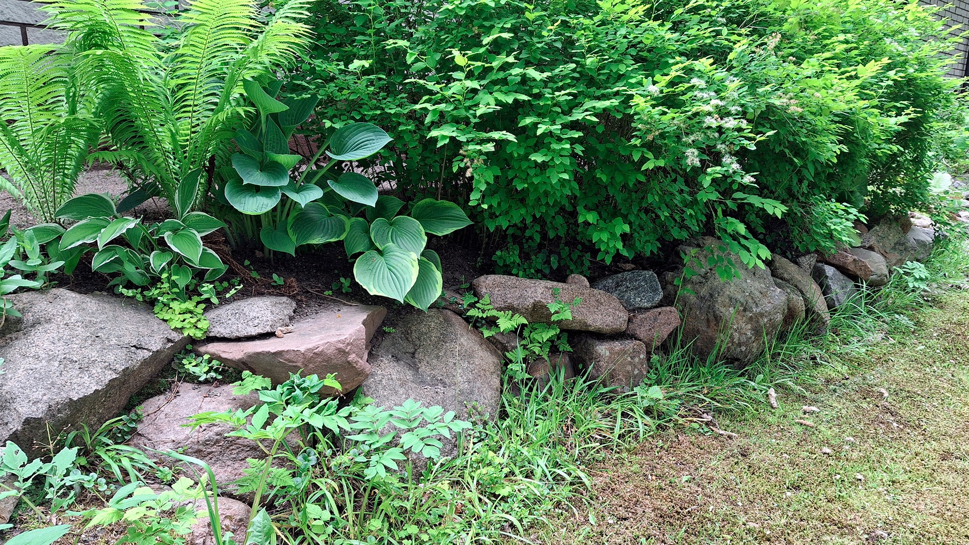

<p data-block-key="rpyjq">Pidä huolta pohjatöistä, sillä rikkakasvit valtaavat kivien välit nopeasti. (Kuva Sari Nieminen)</p>

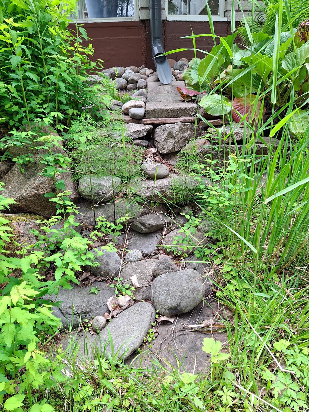

<p data-block-key="l1jq6">Luonnonkivistä ja kierräteyistä betonilaatoista saa rännin alapuolelle kivan putouksen, ainakin sateella. (Kuva Sari nieminen)</p>

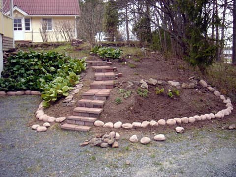

<p data-block-key="o62fl">Luonnonkiviä voidaan käyttää myös nauhamaisesti eri pihapintojen rajaukseen. Portaat on toteutettu betonisista pihakivistä.</p>
