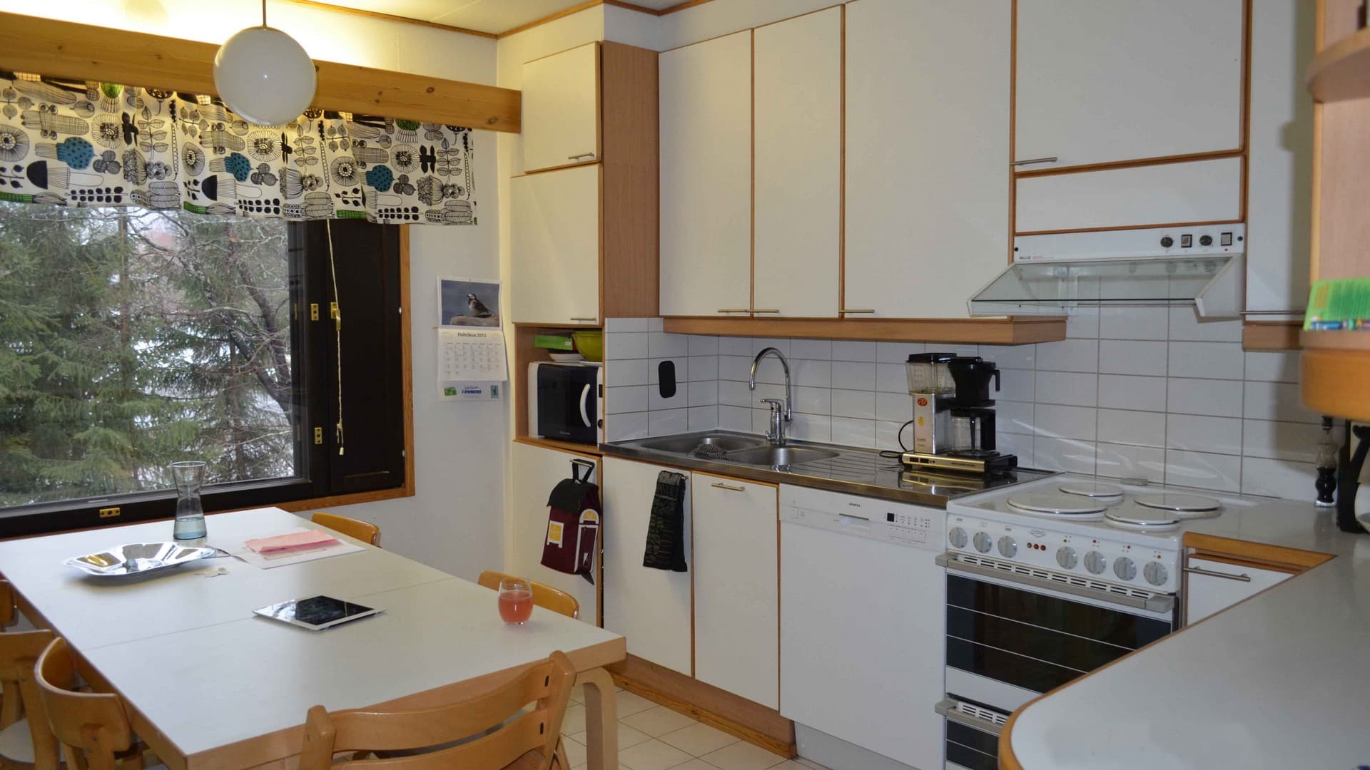

Mikä on kuntokatselmus ja kenelle se sopii?
Näistä kolmesta eri tarkastusvaihtoehdosta kuntokatselmus on suppein ja onkin yleensä käytössä kerros- ja rivitaloasuntojen kauppaan liittyvänä tutkimuksena. Kuntokatselmus voi toisinaan tulla vastaan myös nimellä myyntimittaus.
Kuntokatselmus on mahdollista toteuttaa myös omakotitaloon. Erityisesti tilanteessa, jossa talon rakenteet ja tekniikka on asujalle vieraita aiheita, kuntokatselmus on aika tavallinen toimenpide. Tällöin tutkimusta voidaan verrata auton määräaikaiskatsastukseen.
Katselmus suoritetaan lähinnä aistinvaraisesti
Kuntokatselmus tehdään lähinnä aistinvaraisesti, näkö- ja hajuhavainnoin. Märkätiloissa suoritetaan yleensä pintakosteusmittaus, joka tapahtuu rakenteita rikkomatta laatoituksen pinnalta.
<p data-block-key="jp4qh">Kuntokatselmus eli niin kutsuttu myyntimittaus on tutkimuksista kaikkein kevein versio.</p>

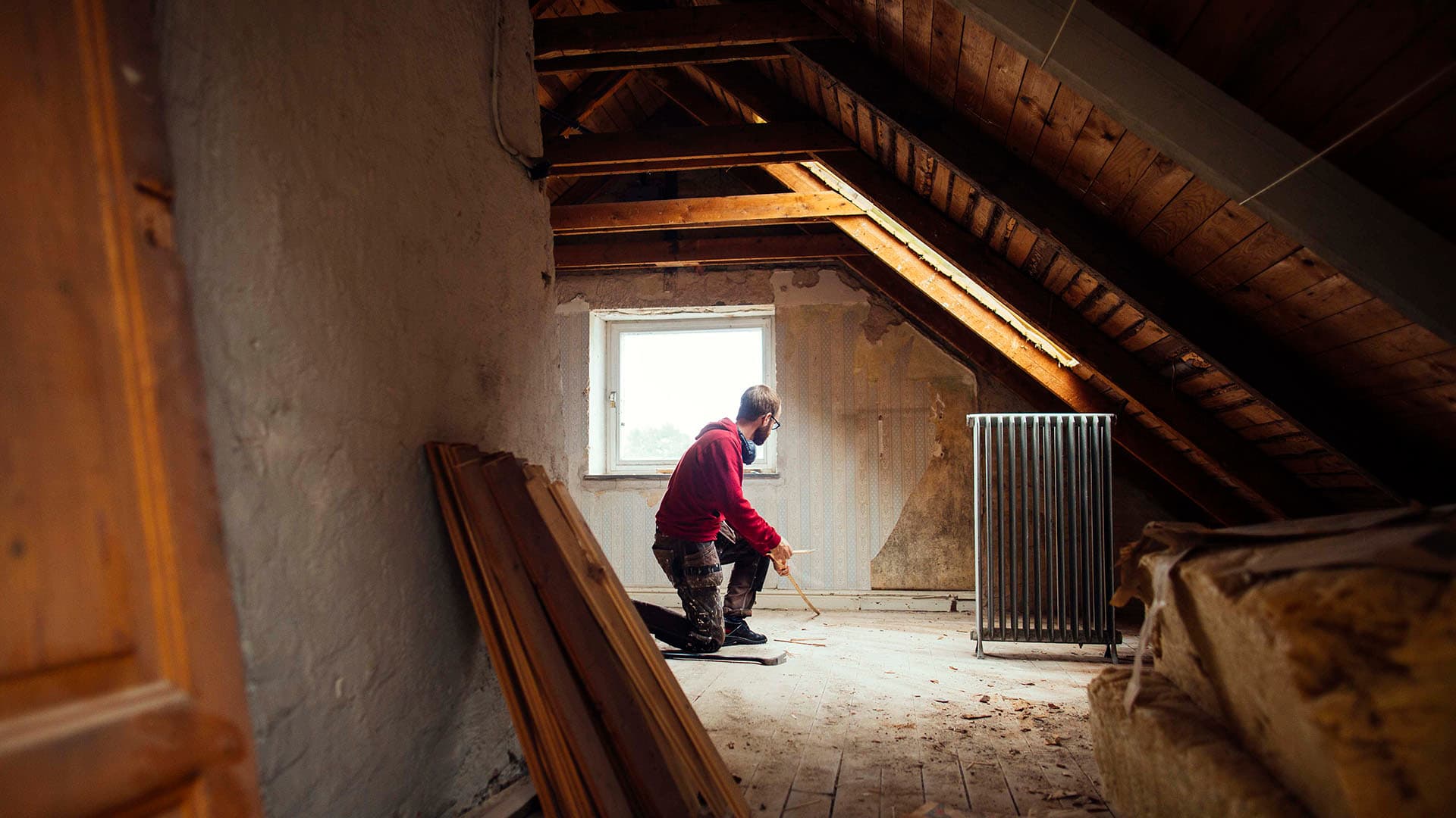

Kuntotarkastuksen tärkeimmät vaiheet: Mitä jokaisen ostajan ja myyjän tulisi tietää
Kuntotarkastus on kuntokatselmusta perusteellisempi tutkimus. Tarkastus yleensä tehdään omakotitalojen kauppaan liittyvänä tutkimuksena.
Kuntotarkastus aloitetaan tutustumalla rakennuksen asiakirjoihin, kuten rakennussuunnitelmiin ja huolto-/korjaushistoriaan. Jo tässä vaiheessa käydään asiakkaan kanssa läpi mahdolliset asiakirjoista ilmenevät seikat, kuten esimerkiksi tunnetut riskirakenteet, joihin tutkimuksessa olisi syytä erityisesti kiinnittää huomiota.
Mitä kuntotarkastuksessa tutkitaan?
Kuntotarkastuksessa käydään rakennuksen rakenteet läpi aina "salaojista harjatiiliin". Vähintäänkin todetaan esimerkiksi salaojien olemassaolo.
Kuntotarkastuksessa tulisi käydä läpi kaikki tilat, joihin on pääsy, kuten mahdollinen ryömintätila tai ullakko/yläpohjatila.
Märkätilojen kohdalla tilassa suoritetaan pintakosteusmittaus ja mahdollisesti myös rakennekosteusmittauksia näitä ympäröivistä tiloista. Pintakosteusmittari ei erottele onko havaittu kosteus vesieristeen päällä vai alla. Tästä syystä esimerkiksi kylpyhuoneen seinässä havaittu kosteus pyritään tutkimaan rakennekosteusmittauksella seinän niin kutsutulta "kuivalta" puolelta vedeneristeen takaa.
Myös esimerkiksi valesokkelitalossa, tai tiiliverhotussa talossa kuntotarkastuksessa mitataan seinän alaohjauspuun kosteutta jalkalistan takaa poratuista rei'istä.
<p data-block-key="jp4qh">Kuntotarkastus on kuntokatselmusta laajempi. Tutkimuksia tehdään myös ryömintätilassa ja ullakolla/yläpohjatilassa.</p>

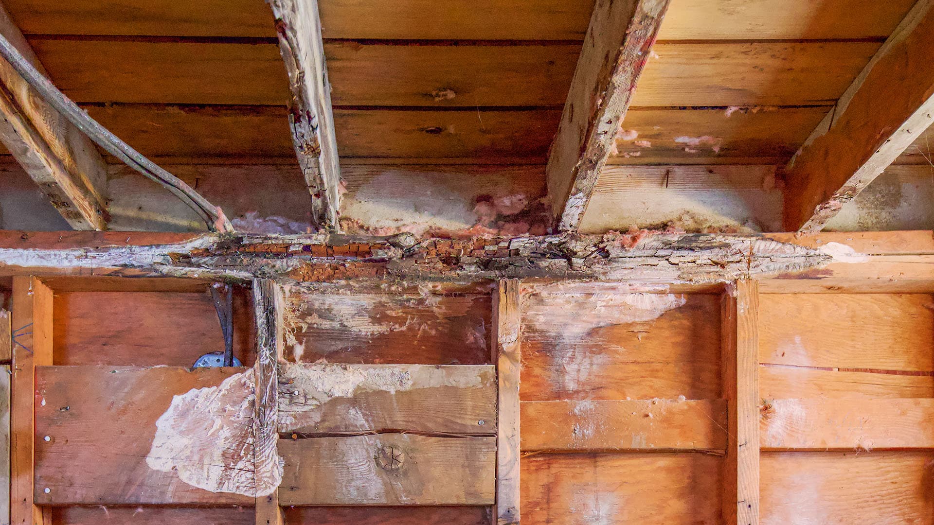

<p data-block-key="jp4qh">Kuntotarkastus voi paljastaa ikäviäkin asioita. Kuvituskuvassa esillä kuivalahoa, joka paljastui kylpyhuoneen seinästä remontin yhteydessä.</p>
