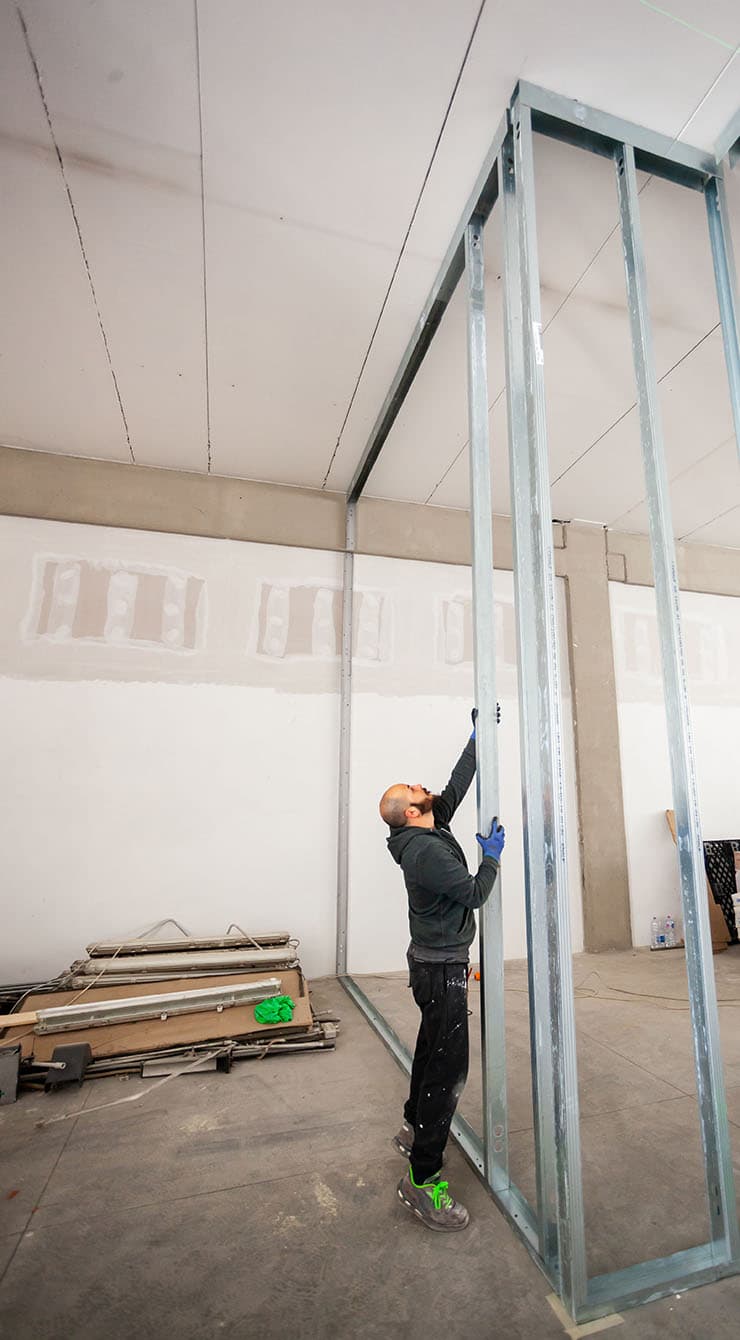

Teräsrunko väliseinissä: edut ja käyttötarkoitus
Puurankaan verrattuna teräsrangan etuna on mittatarkkuus ja suoruus. Lisäksi teräsranka on runkomateriaalina puuhun verrattuna elämätön, joten teräsranka ei elä levyn takana kuten puuranka. Ilman suhteellisen kosteuden vaihtelut tai lämpötilan muuttuminen eivät vaikuta teräsrankaan yhtä paljon.
