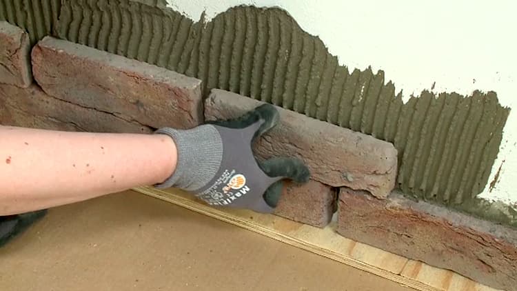

Mittaukset ja laattajaon suunnittelu
  1. Tila mitataan ja laattajako suunnitellaan ottaen huomioon sauman vahvuus (tavallisesti 3–6 mm). Ikkuna- ja oviaukkojen sivut pyritään laatoittamaan kokonaisilla laatoilla. Seinien sivuilla leikatut laatat sijoitetaan molempiin nurkkiin, jotta laatoitus näyttää rauhalliselta. Seinän ylimmäinen laatta suunnitellaan myös kokonaiseksi.
  2. Alareunaan kiinnitetään suora alumiiniohjuri. Vaihtoehtoisesti voidaan käyttää höylättyä puuta. Ohjurin yläreunan korko on seinän toiseksi alimmaisen laatan alareuna. Vaakasuoruus tarkistetaan vesivaa’alla. MUISTA mitata ohjurin paikka matalimman laatan mukaan (ota huomioon lattiakaadot). Näin osaan laatoista ei jää liian suurta saumaa tai et joudu leikkaamaan pienen pieniä laattojen paloja täytteeksi.
  3. Alimmainen laattarivi laatoitetaan lattialaatoituksen jälkeen.

4. Laastia levitetään teräslastan sileällä puolella seinää vasten voimakkaasti painaen.
