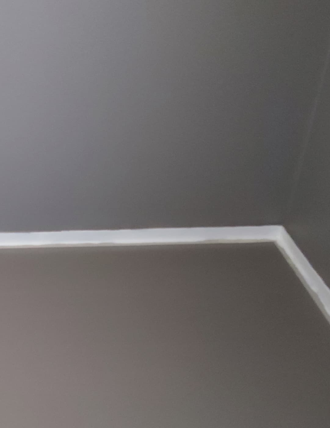

<p data-block-key="ijmgh">Tästä se alkaa. Ensin kannattaa suojata listat maalarinteipillä.</p>

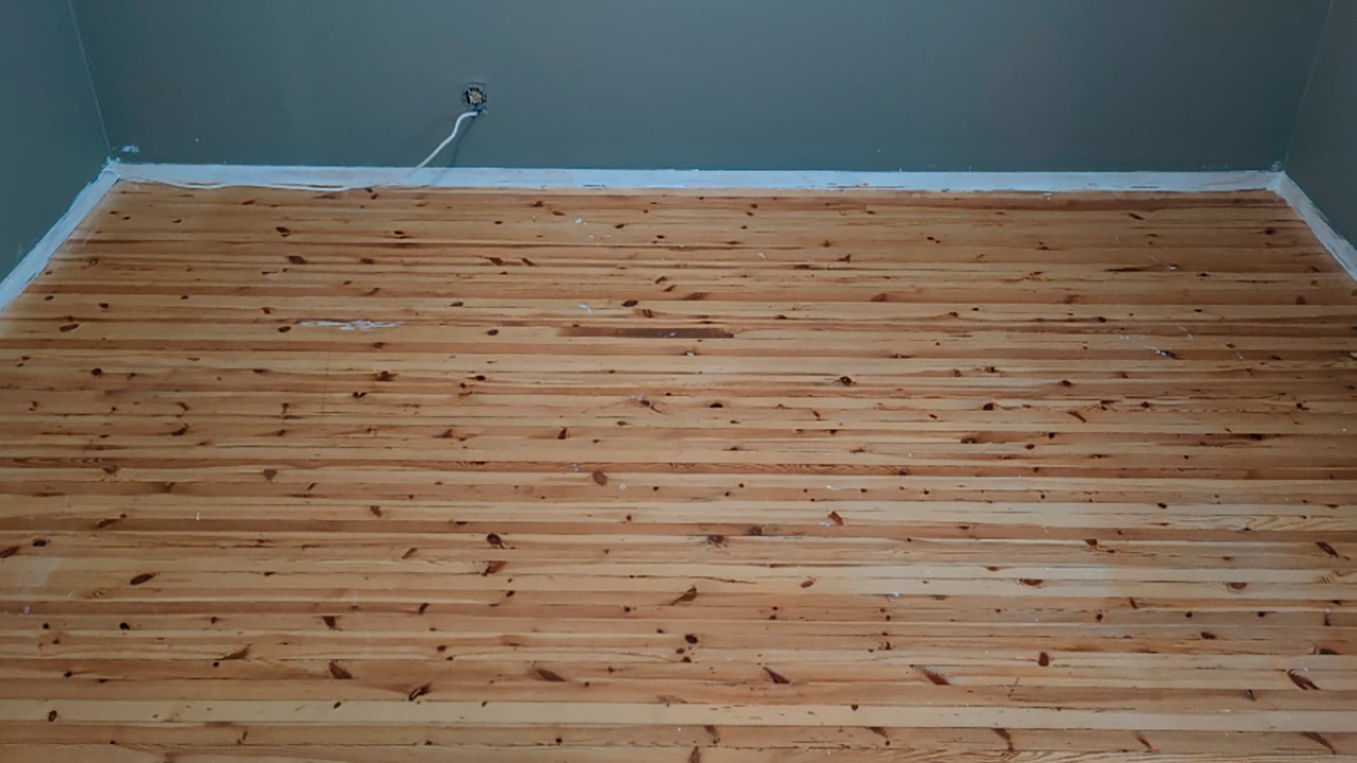

Kevyt hionta – varmistetaan kovan lakkapinnan rikkoutuminen
Vaikka kidesoodapesu jo karhentaa pintaa, kevyt hionta on silti suositeltavaa. Se varmistaa, että lakkapinta menee varmasti rikki ja maali kiinnittyy kunnolla. Hiontaan riittää kevyt käsihionta hienolla hiekkapaperilla (esim. 100–120 karkeus).
Kun lattia on hiottu, pöly pitää poistaa imurilla ja kostealla liinalla ennen maalausta, jotta maalipinnasta tulee mahdollisimman siisti. Huolellinen pohjatyö varmistaa, että maali levittyy kauniisti ja kestää kulutusta. Seuraavaksi käydään läpi itse maalausvaihe.

Jos lattialistoja ei aio poistaa tai maalata uudelleen, ne kannattaa suojata maalarinteipillä. Tavallinen maalarinteippi kannattaa poistaa mahdollisimman pian maalauksen jälkeen, sillä se voi jämähtää kiinni listoihin. Jos haluaa varmistaa helpomman irrotuksen, kannattaa käyttää laadukkaampaa pro-teippiä, joka on usein oranssin väristä ja irtoaa siististi myös pidemmän ajan jälkeen.

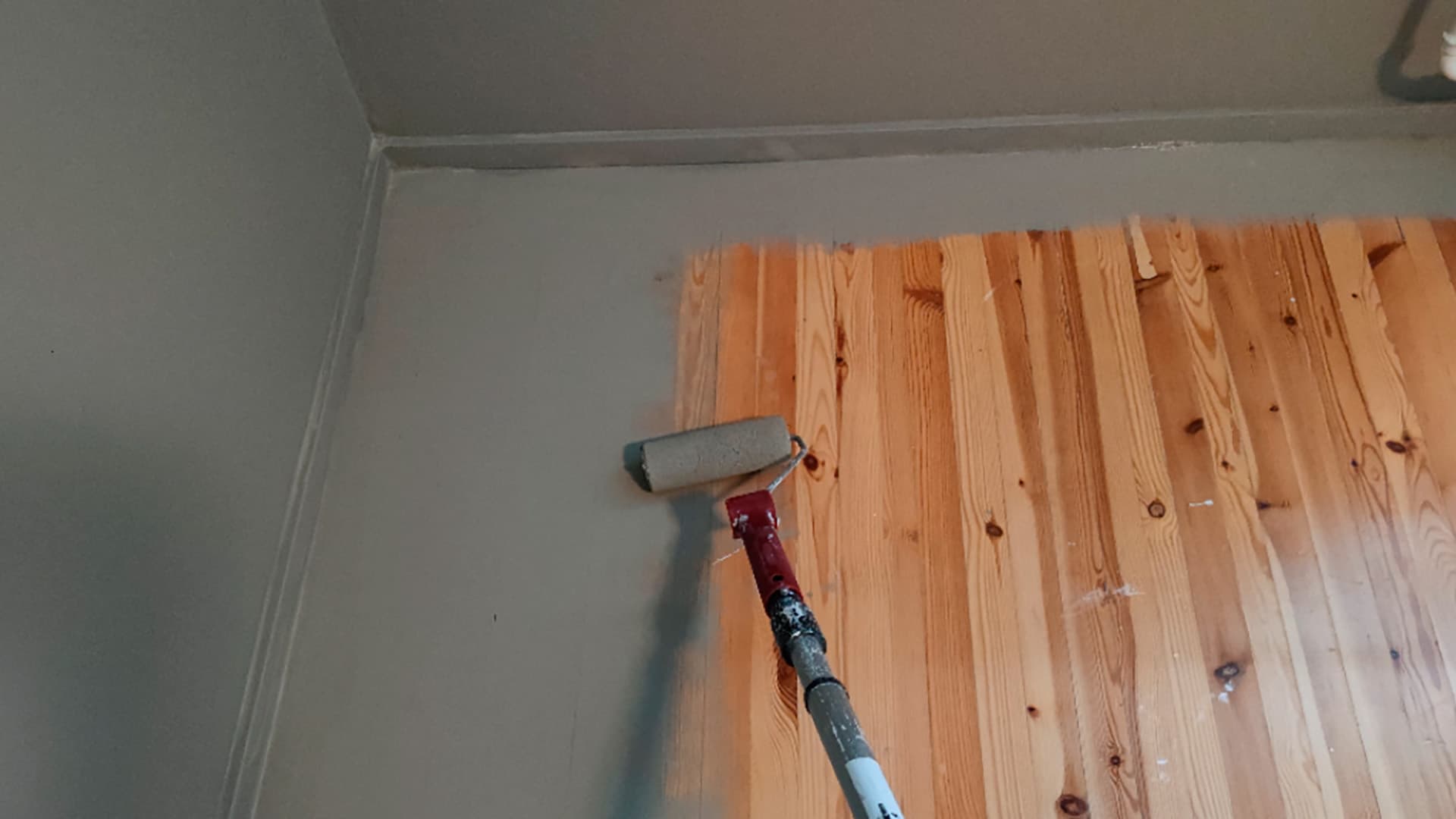

puulattiaa maalataan harmaaksi telalla
Lattian maalaus telalla
Kun reunat on maalattu, voidaan siirtyä itse lattiaan. Tasaisimman lopputuloksen saa sileäkarvaisella telalla, kuten mohair- tai muulla hienonukkaisella telalla. Tämä estää liian paksun maalin kertymisen ja tekee pinnasta kauniisti tasoittuvan.
Muutama tärkeä asia telamaalauksessa:
  • Maalaus kannattaa tehdä osissa, esimerkiksi 1–2 metrin levyisinä kaistoina, jotta maalikerros ehtii tasoittua ennen kuivumista.
  • Telaa ei saa painaa liikaa, vaan maali levitetään kevyesti ja tasaisesti.
  • Liiku järjestelmällisesti huoneen perältä kohti poistumistietä, jotta et vahingossa maalaa itseäsi nurkkaan!
Ensimmäisen maalikerroksen jälkeen lattia saa kuivua valmistajan ohjeiden mukaisesti ennen toisen kerroksen levittämistä. Toinen maalikerros takaa peittävämmän ja kestävämmän lopputuloksen.

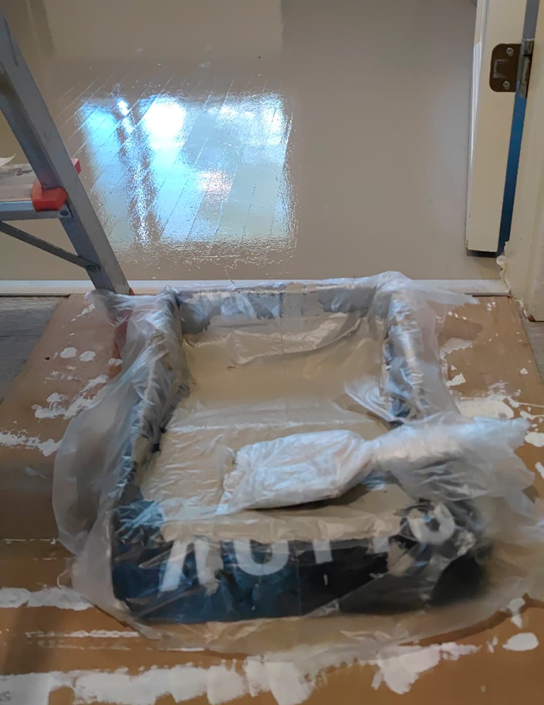

<p data-block-key="if49h">Säilytä maalausvälineet tiiviisti muovipussissa. Näin vältät välineiden pesemisen maalauskerrosten välissä.</p>
