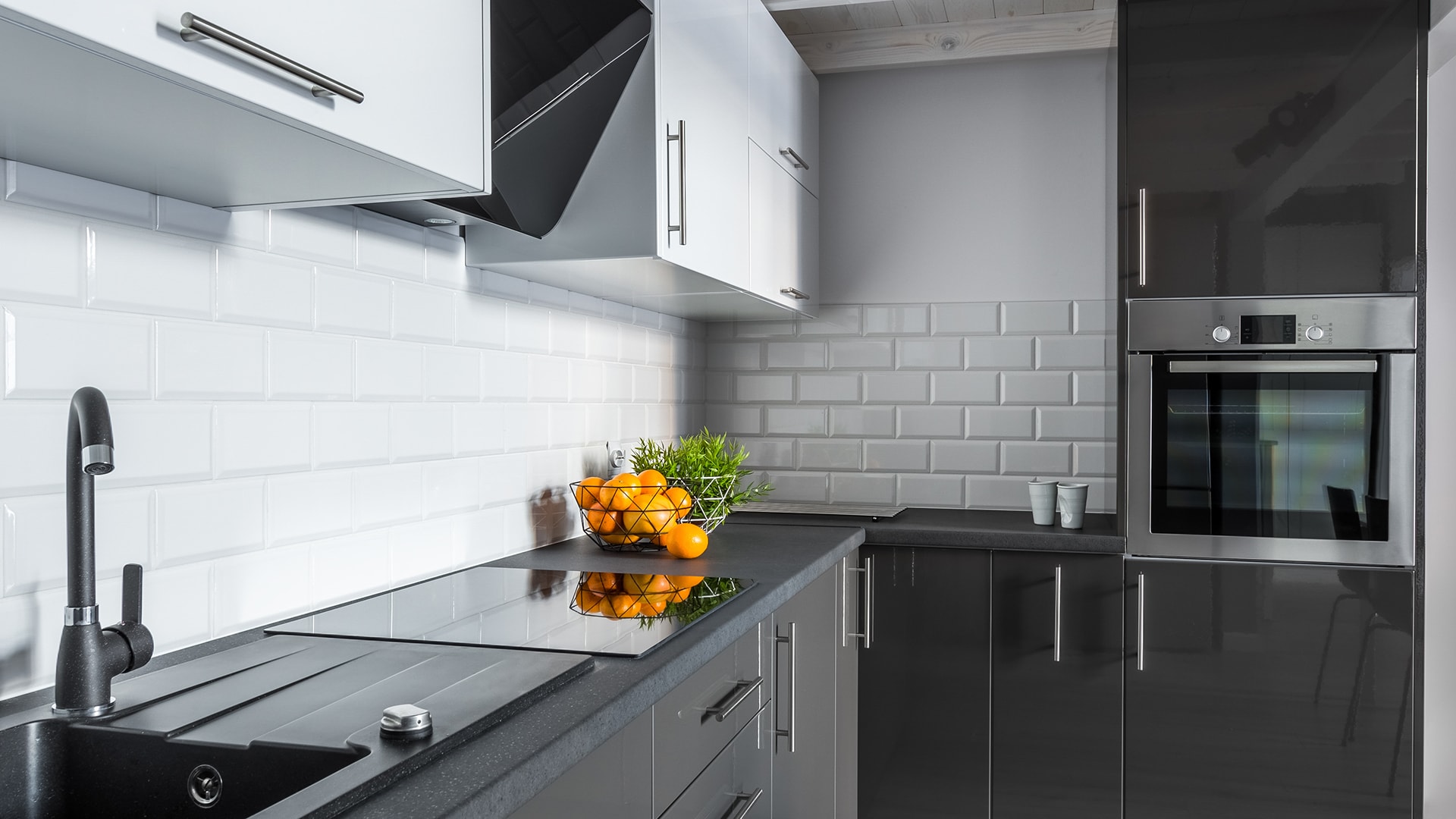

Mutta on vielä yksi seikka, jonka uudistamalla muuttuu parhaimmillaan koko keittiön ilme kerralla. Oletko kiinnittänyt huomiota keittiön välitilaan, miltä se näyttää? Vaikka kaapistot ovat yleensä keittiössä visuaalisesti hallitsevin elementti, on välitila aina esillä siinä missä kaapistotkin. Välitilan laatoitus on kiva tapa uudistaa ja tehdä tilasta ilmeeltään nykyaikaisempi.

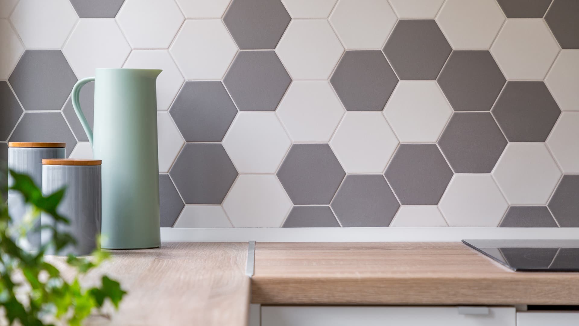

<p data-block-key="n8t2b">Laatoitukseen ja keittiön värimaailmaan yhteensopiva saumalaasti löytyy varmasti eri värivaihtoehtojen joukosta.</p>

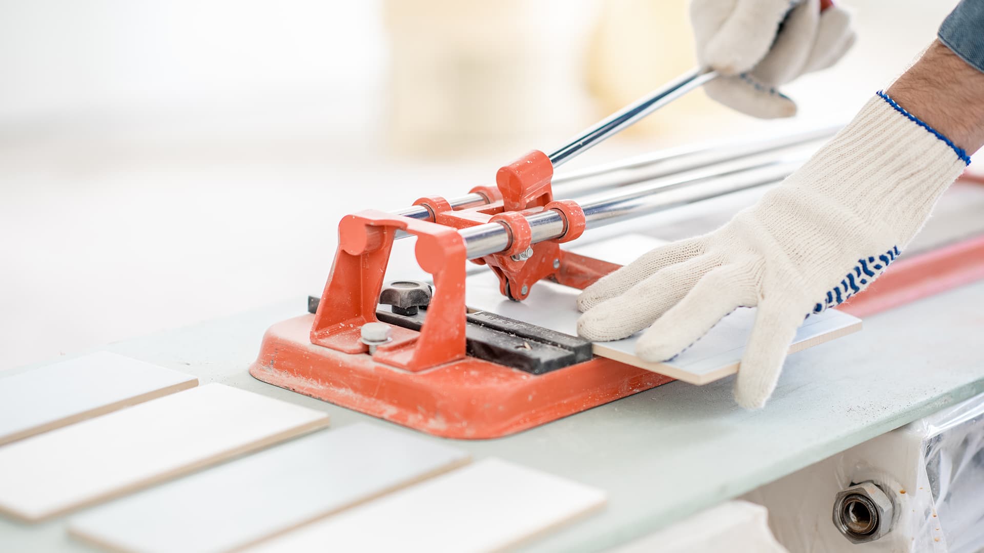

Toteutusvaiheessa muista varata itsellesi riittävästi tilaa laattojen leikkaamista varten.

laatan leikkaus.
