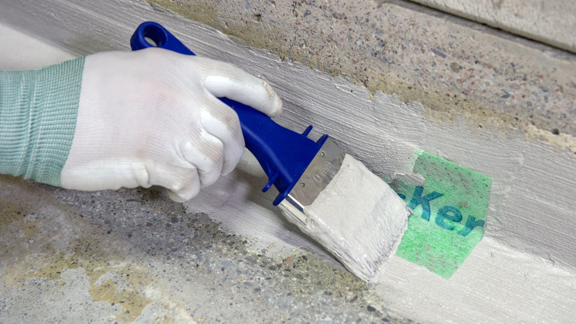

Massiivisiksi kivirakenteiksi luetaan esimerkiksi betoni, harkko, tiili, maanvarainen betonilaatta, ontelo- ja massiivibetonilaatta.
Pohjustus ohennetulla dispersiopohjusteella tai kosteussulkukäsittely kauttaaltaan ohennettuna vedellä.
Tiivistä ja vahvista vedeneristysmassaa ja vahvikenauhaa sekä valmiskappaleita käyttäen sisä- ja ulkokulmat, limittämättömät saumat, läpivientien kohdat ja liittymät, joissa alusmateriaali muuttuu. Vaihtoehtoisesti voit käyttää kuitukangasnauhaa ja kuitukankaasta leikattuja paloja.
Vedeneristä seinät sekä lattia vähintään kahdesti vedeneristysmassalla. Ensimmäisen kerroksen jälkeen anna kuivua noin 2 tuntia, jonka jälkeen levitä toinen kerros. Anna kuivua rauhassa 6–12 tuntia, kuivumisaikaan vaikuttavat olosuhteet.
Huomioi: Vedeneristä lattia vasta, kun olet laatoittanut seinäpinnat kuntoon. Näin lattian vedeneristys ei vahingossakaan rikkoudu laatoitustyön aikana.
