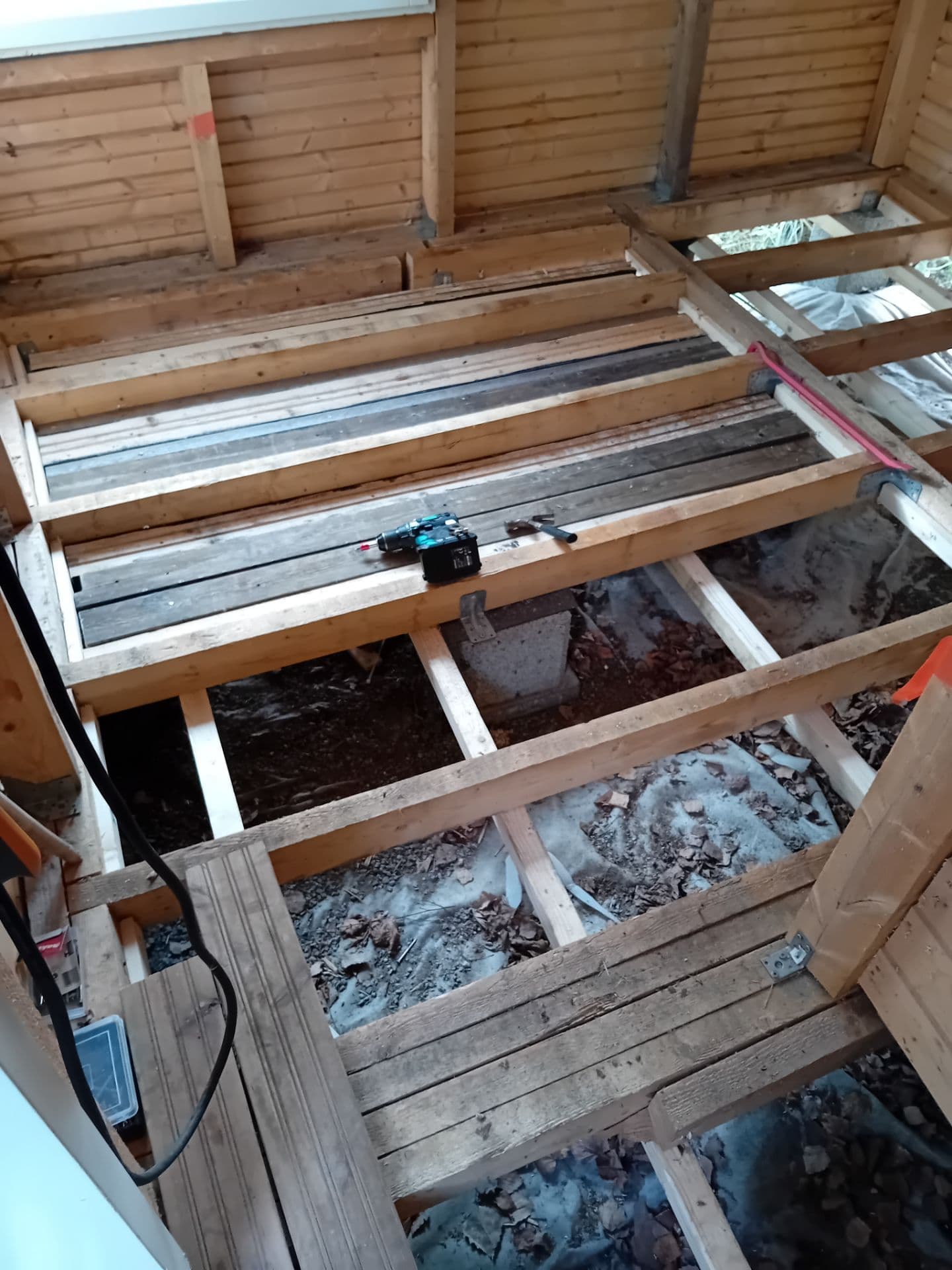

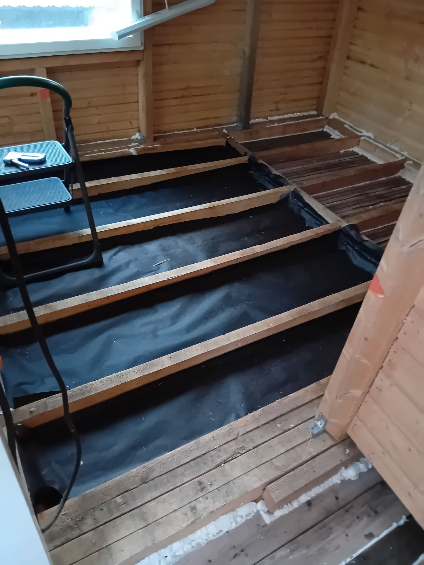

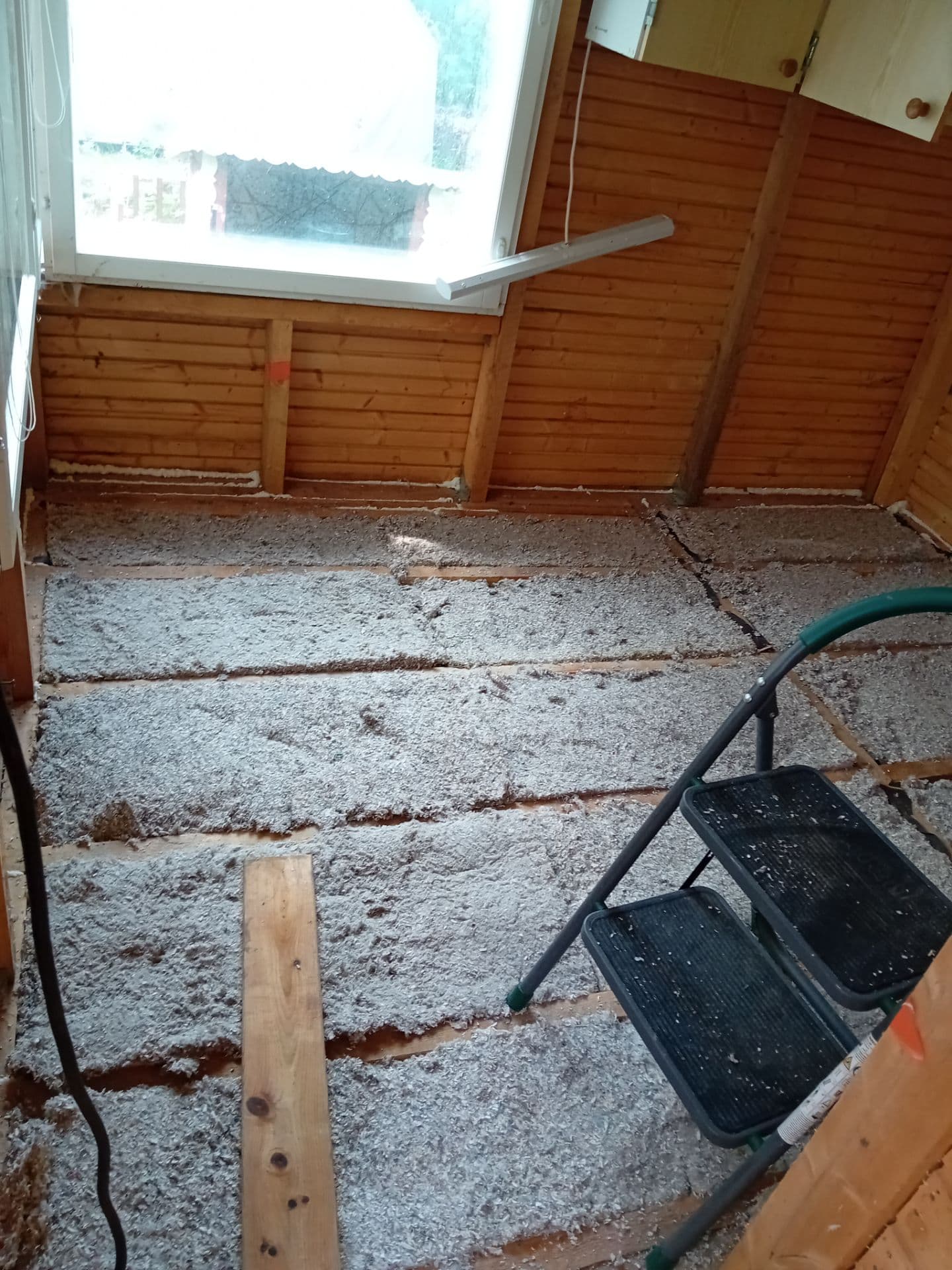

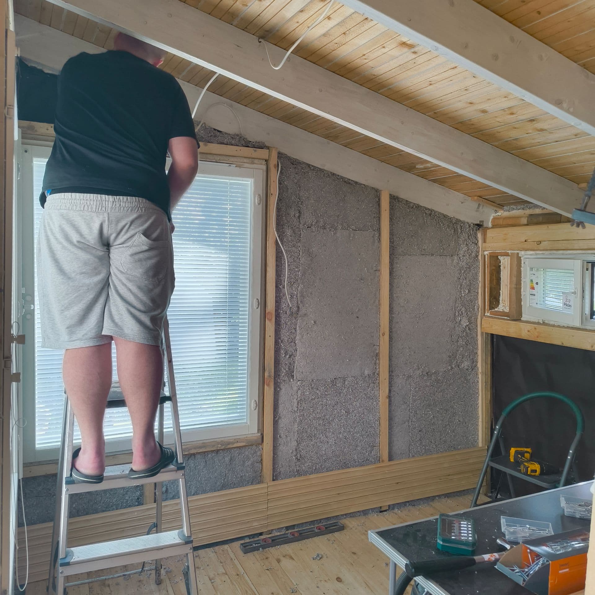

Kyseessä kesäkeittiö, johon asennettu lämmöeristeeksi ekovilla 100mm kauttaaltaan. Seinät Rakenne ulkopäin, kevythirsi 36mm, tuulensuojana suoraan kiinni hirren sisäpinnassa, tervapaperi+ ekovilla 100mm, ilmarako 20mm, jonka jälkeen sistuspaneeli. Onko rakenne oikein nyt SEINÄSSÄ. Sama kysymys lattiasta. rakenne ulkopäin (rossipohja), umpilaudoitus (vesiohenteisella maalilla maalattu lauta) lattia lankkujen alapuolella, suoraan kiinni tervapaperi+ ekovilla 10mm levy, asensin myös lattiaan heti villaan kiinni tervapaperin, jonka jälkeen pontti lattialauta. onko nyt riskirakennne, pääseekö kosteus lattiasta nyt haihtumaan pois, onko nyt laitettava hengittävä pintakäsittely lattia laudan pintaan. OLISIKO PITÄNYT JÄTTÄÄ JOMPI KUMPI TERVAPAPERI POIS
