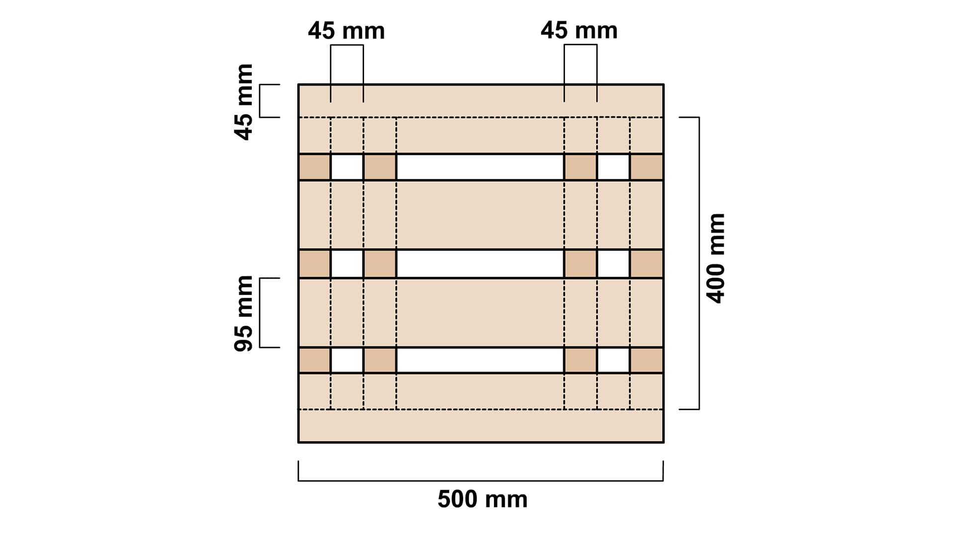

  • (Höylätyt) laudankappaleet:
    • 6 kpl 45x45 pituus (l) 300 mm,
    • 2 kpl 45x95 l = 500 mm,
    • 2 kpl 45x95 l = 400 mm
    • sekä 4x28x95 l = 500 mm (kehikon rakentamiseen voi käyttää laudepuuta eli 28 x 95 mm).

<p data-block-key="ncqbp">Saunajakkaran mitat ylhäältä kuvattuna</p>

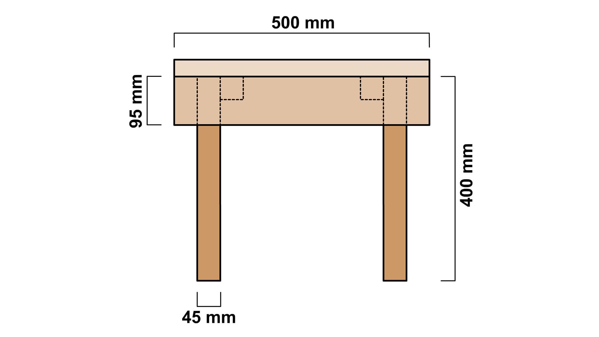

<p data-block-key="nfiv1">Saunajakkaran mitat sivulta kuvattuna</p>

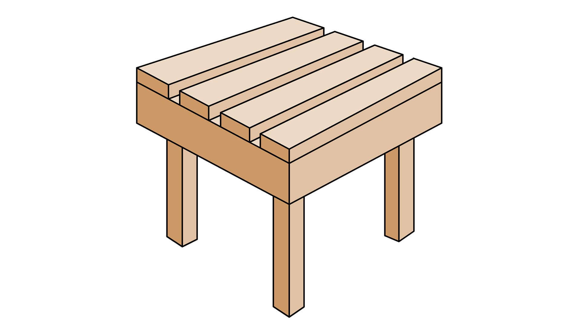

Aloitetaan saunajakkaran kokoaminen:
Ensin tehdään nelikulmainen laatikko kahdesta 45x95 l = 500 mm ja kahdesta 45x95 l = 400 mm. Ruuvataan osat napakasti kiinni toisiinsa. Runko-osien (kehikko sekä jalat) kiinnitykseen valitse 5 x 70 mm - 5 x 80 mm ruuvit, tarpeen mukaan voit valita myös pidemmät.
Seuraavaksi joka nurkkaan kiinnitetään 45x45 l = 400 mm kappaleet, joista muodostuvat saunajakkaran jalat. Jalat voi asettaa joko pystyyn tai sahata kiinnityspäästä tolpat vähän vinoon, jolloin jakkaran jalat ovat istuinosan reunan ulkopuolella (tukipisteet reunan ulkopuolella) ja jakkarasta tulee tukevampi.
Jalkojen pituus voi vaihdella käyttötarpeen ja mieltymyksen mukaan, 300...400 mm. Nelikulmioon kiinnitetään lisäksi tasaisin välein istuinosan vaakatuet 45x45 l = 400 mm.
Vinkki: Jotta ruuvaus ei halkaise puuta, kannattaa kappaleet esiporata; erityisesti kova puu, kuten tervaleppä tai haapa. Esiporauksessa poraa reikä noin 80-90 % ruuvin halkaisijasta.
Huomaa myös, että pehmeät puut eivät pidä ruuveja yhtä hyvin kuin kovemmat puut, valitse silloin paksummat sekä pidemmät ruuvit tarvittaessa.
Kun saunajakkaran kehikko on valmis, tehdään istuinosa:
Kehikon päälle ruuvataan 4x28x95 l = 500 mm niin, että lautojen väliin jää pienet raot, josta vesi pääsee valumaan pois. Ruuvin pituus vaihtelee esimerkiksi 4 x 50 - 5 x 60 mm välillä. Laudat asetellaan niin, että lautojen reunat tulevat pitkällä sivulla hieman kehikon yli. Samoin laudoista voi tehdä hieman pidemmät, jos haluaa reunojen ylettyvän kehikon yli lyhemmässä reunassa.
Jos mahdollista, ruuvaa istuinosan laudat alapuolelta käyttäen esimerkiksi kulmarautoja (huomioi tässäkin pinnoitteen kestävyys). Näin istuinosa pysyy sileänä ja miellyttävänä istua. Huomioi tässä tapauksessa ruuvin pituus, jotta se ei tule läpi lopullisesta pinnasta. Jos olet ruuvannut istuintason ruuvit yläpuolelta, katso että ruuvien kannat eivät ole koholla. Ruuvikannat voi myös halutessaan tulpata puutapeilla.
Jos haluaa, ettei jakkara seiso suoraan lattian päällä, voi jalkoihin asentaa säätöjalat, joita saat lähimmästä rautakaupasta.

Tee se itse saunajakkara valmiina
