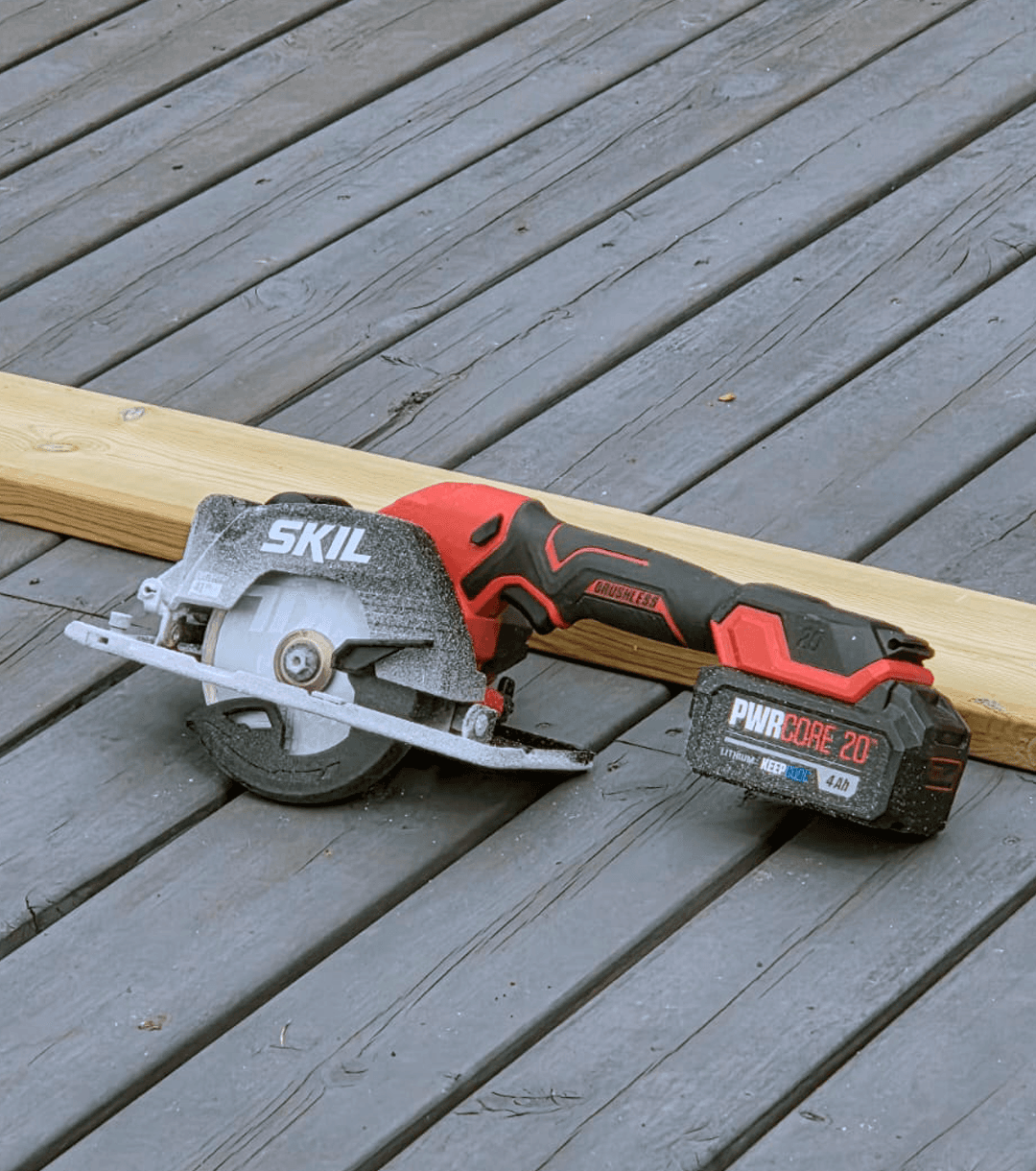

SKIL 3540 CA -akkupyörösaha on erinomainen työkalu valokatelevyjen katkaisuun, kun levy tuetaan kunnolla ja katteen materiaalille valitaan oikea terä tai laikka. SKILin 20 V Max -akku sopii sekä 3076 CA -iskuporakoneeseen että 3540 CA -akkusahaan, joten sama akku palvelee työn eri vaiheissa.
<p data-block-key="bdff8">Valokatteen katkaisussa siisti jälki syntyy, kun levy tuetaan kunnolla ja terä valitaan materiaalille sopivaksi.</p>

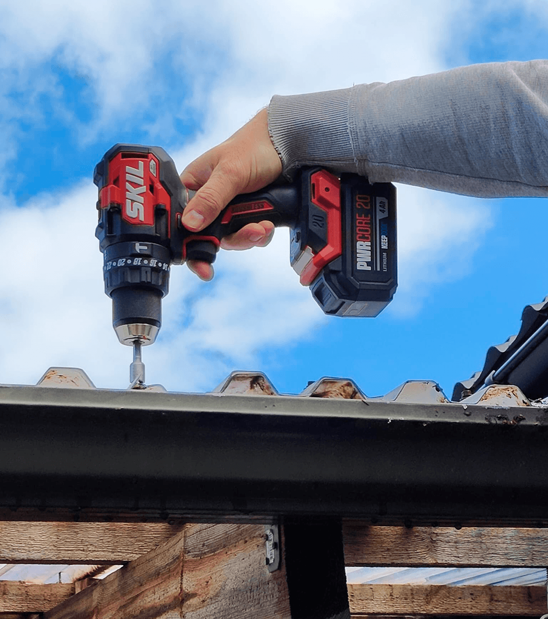

Purkutyö aloitetaan poistamalla pääty-, sivu- ja seinäliitoslistat. Sen jälkeen vanhat ruuvit avataan levy kerrallaan. SKIL 3076 -akkuiskuporakone helpottaa ruuvien avaamista, koska koneen nopeutta ja vääntöä voi hallita työn mukaan. Et pyöräytä kateruuvin kantaa sileäksi, kun säädät poran vääntöä.

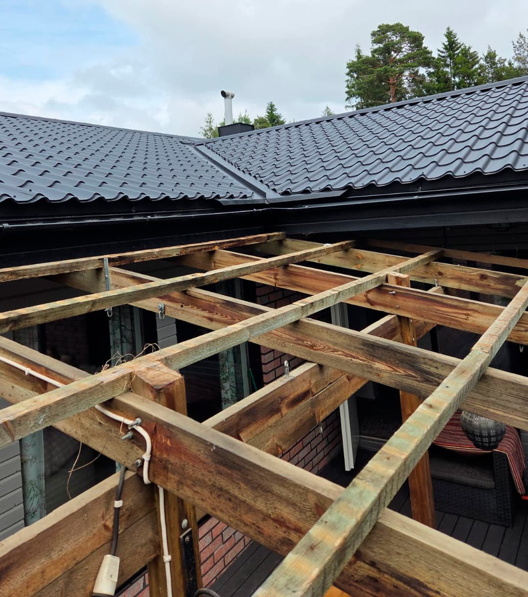

Tarkista runko ennen uuden katteen asentamista
Vanhan valokatteen alta tarkistetaan ruoteet, kiinnityskohdat ja katoksen kaato. Ruoteet voivat olla tummuneet, halkeilleet, lahonneet tai painuneet. Ruuvinreiät saattavat halkeilla liian suuriksi, jolloin uusi ruuvi ei enää pidä kunnolla samassa kohdassa.
Lahonneet ja pehmenneet osat vaihdetaan ennen uuden katteen asentamista. Jos ruodeväli ei vastaa uuden katteen ohjetta, runkoa täydennetään. Valokate tarvitsee tuennan, joka vastaa sen profiilia, paksuutta ja kuormitusta.
Kaltevuus tarkistetaan samalla. Monissa valokateohjeissa vähimmäiskaltevuutena käytetään 1:10 kaatoa eli noin 10 prosentin laskua. Se tarkoittaa, että katto laskee metrin matkalla noin 10 senttimetriä. Kulmana se on noin 5–6 astetta. Osa tuotteista vaatii jyrkemmän kaltevuuden, joten valitun katteen asennusohje ratkaisee.
Ruoteiden yläpinta kannattaa maalata vaaleaksi. Tumma ruode kuumenee auringossa ja lämmittää valokatetta pistemäisesti. Se lisää vääntymisen ja ennenaikaisen vanhenemisen riskiä.

Akkupyörösaha hoitaa suorat leikkaukset siististi. SKIL 3540 CA -akkupyörösahan vakiovarusteisiin kuuluu timanttilaikka, joka sopii valokatteen katkaisuun. Etene sahauksessa rauhallisin, tasaisin vedoin. Liian hidas eteneminen tylsällä terällä tuottaa lämpöä, joka voi sulattaa leikkausreunaa, joten anna terän tehdä työ ilman pakottamista.
Valokatteen katkaisuun myydään myös erikseen valokatteelle tarkoitettuja tai siihen soveltuvia ohuita katkaisulaikkoja. Jos et ole varma osaamisestasi tai laikasta, ennen näkyvän levyn leikkaamista kannattaa tehdä koeleikkaus hukkapalaan.

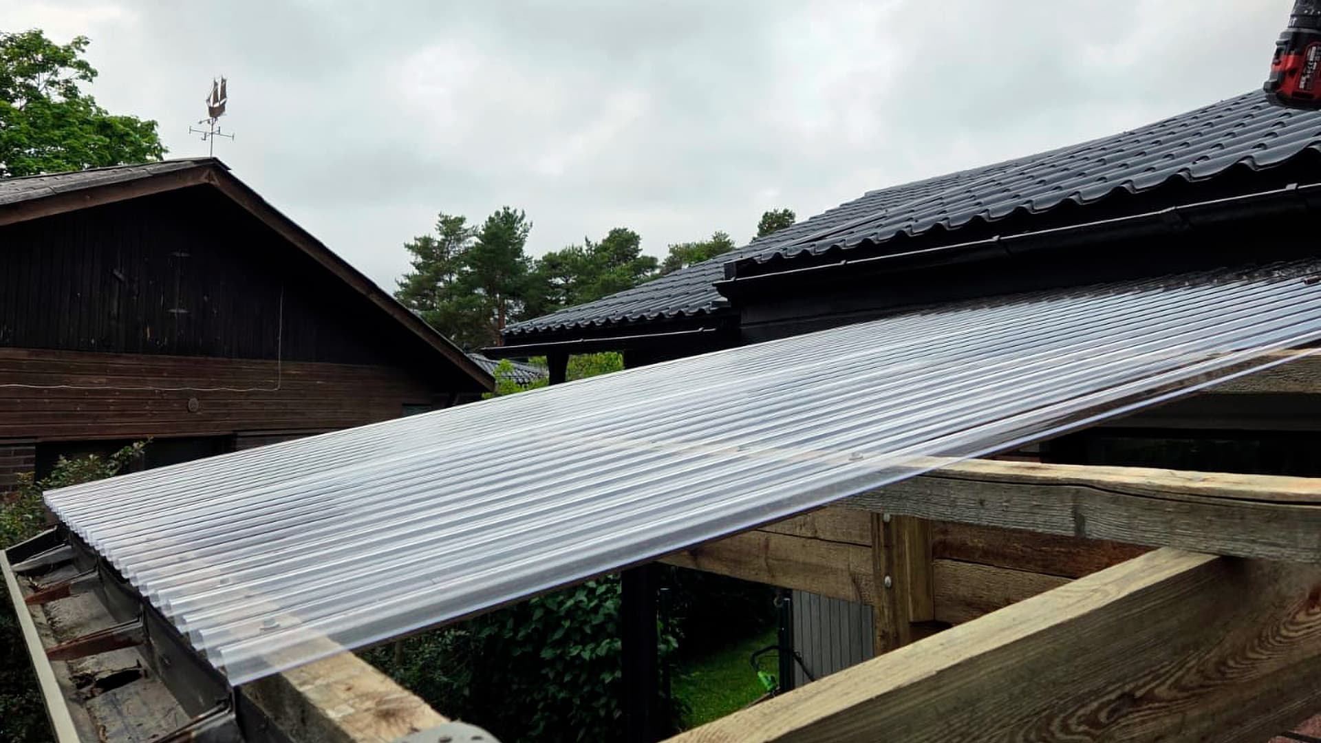

<p data-block-key="5lry6">Uuden valokatteen asennuksessa levyt asetetaan suoraan ja limitetään valitun profiilin ohjeen mukaan.</p>

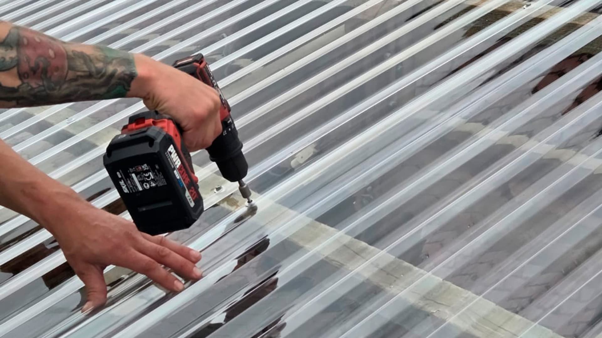

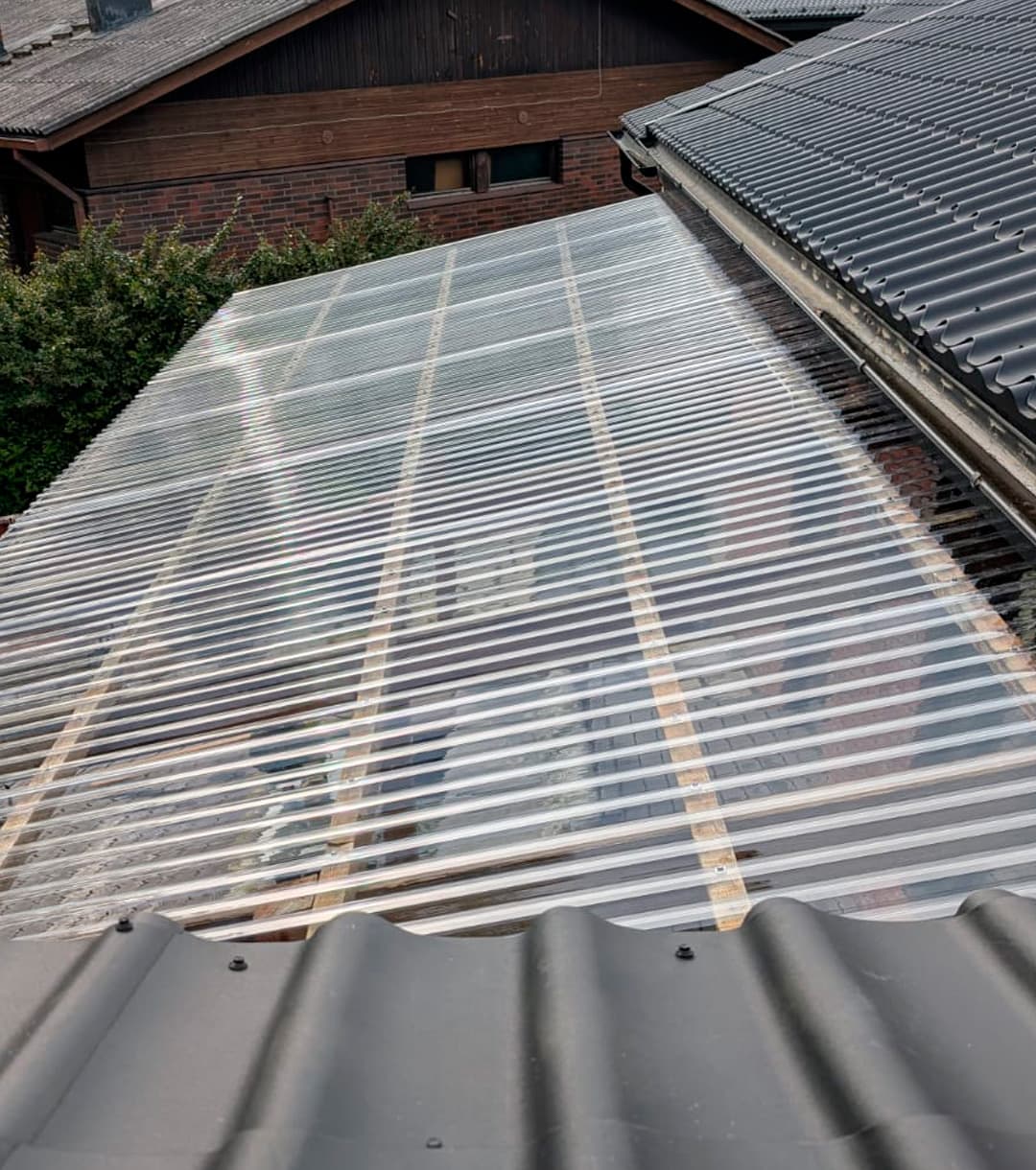

Uusi valokate asennetaan vaiheittain
Lado levyt tuulta vasten niin, että sivusaumat osoittavat poispäin yleisimmästä tuulen suunnasta. Sivuttaislimitys tehdään yhden aallon verran, ja levyjen pään pitkittäislimitys jää ruoteen kohdalle, yleensä noin 100–200 millimetriä. Jätä katteen alareunaan pieni räystäsylitys ohjeen mukaan.
Kiinnitä ruuvit aallon pohjasta ja ruuvaa kohtisuoraan, 90 asteen kulmassa katteeseen nähden. Ruuveja tulee katto-osuudelle tyypillisesti useita neliömetriä kohti, ja tarkka määrä löytyy katteen ohjeesta.
Säädä porakoneen vääntömomentti sopivaksi ennen kuin aloitat. Valokateruuvia ei saa kiristää liikaa, sillä ylikireä ruuvi vääntää katetta ja voi rikkoa tiivisteen pitävyyden. SKIL 3076 CA:ssa on 17-portainen momentinsäätö, jolla ruuvi saadaan kiristettyä joka kohdasta yhtä napakasti mutta ei liian tiukalle. Ruuvin on tarkoitus tiivistää, ei puristaa levyä kasaan.
Asenna lopuksi harja-, pääty- ja sivuliitokset sekä tarvittaessa seinäliitoksen vesipelti. Jos katokseen voi pudota lunta ylemmältä katolta, harkitse lumiesteen asentamista katteen suojaksi.
