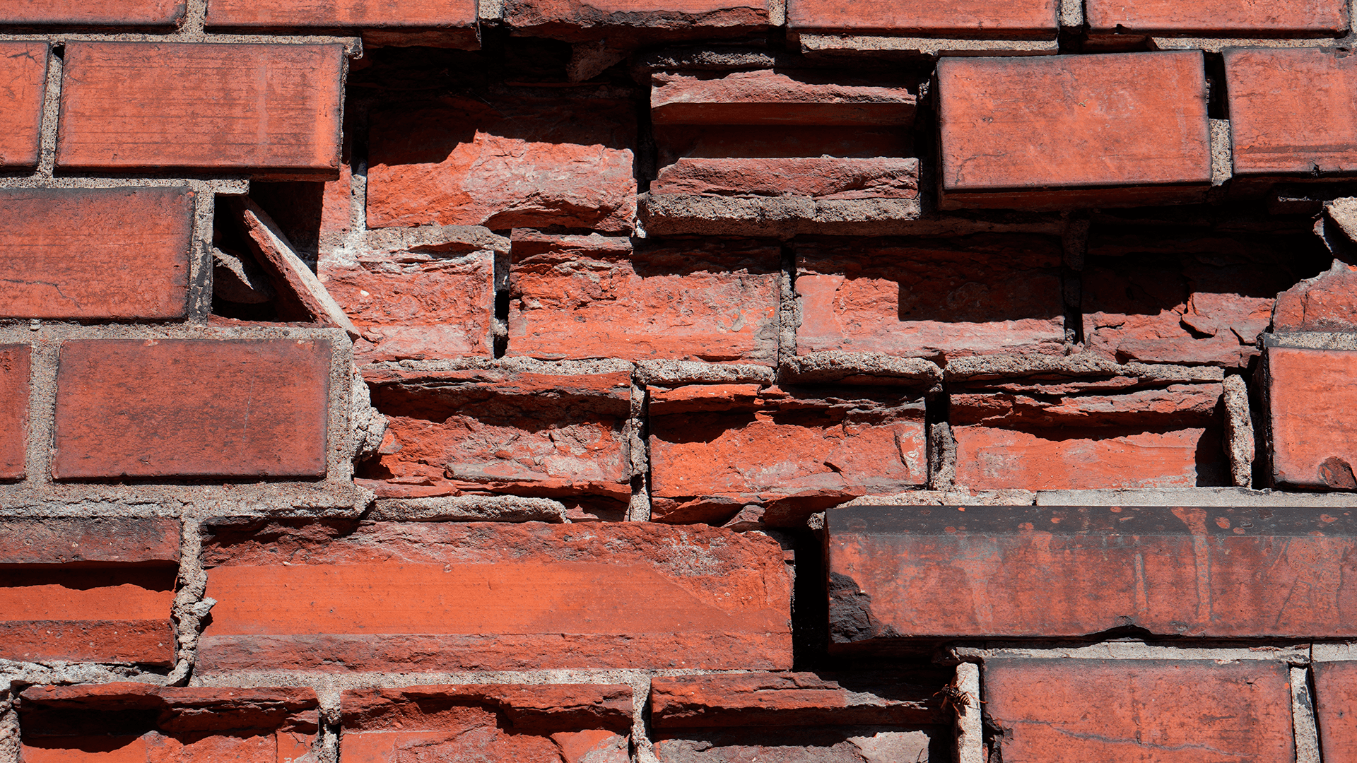

Tiilitalon julkisivu ei petä yhdessä yössä. Saumat murenevat tai tiilen pinta hilseilee. Moni 1970–80-luvun tiilitalon omistaja tunnistaa tilanteen. Ensimmäinen ajatus on koko julkisivun uusiminen. Seinää ei silti kannata tuomita purkukuntoiseksi pelkän ulkonäön perusteella.
Tiilijulkisivun korjaustapa valitaan rakenteen teknisen kunnon mukaan. Tiilijulkisivu on lähtökohtaisesti pitkäikäinen rakenne. Ongelma ei useimmiten piilee itse tiilissä, vaan siitä, miten kosteus pääsee rakenteeseen ja mitä se siellä tekee. Kun vaurioihin puututaan ajoissa ja korjaustapa valitaan oikein, sama julkisivu voi palvella vielä vuosikymmeniä.
Korjaamatta jätetty saumavaurio voi edetä pakkasrapautumiseksi. Pitkään jatkunut kosteusrasitus voi vaurioittaa tiiliä, heikentää kuorimuurin toimintaa ja pahimmillaan johtaa tilanteeseen, jossa paikallinen korjaus ei enää riitä. Siksi oikea kysymys ei ole, näyttääkö seinä pahalta, vaan kuinka syvälle vaurio on edennyt.
Pakkanen ja kosteus tuhoavat yhdessä
Tiilijulkisivun rapautuminen alkaa yleensä vedestä. Vesi pääsee rakenteeseen kuluneista saumoista, puutteellisista pellityksistä, rikkinäisistä ränneistä, vuotavista syöksytorvista tai kohdista, joissa sadevesi, roiskevesi tai lumi rasittaa seinää toistuvasti. Pakkasella kosteus jäätyy ja laajenee. Kun sama jäätymis- ja sulamissykli toistuu vuodesta toiseen, saumalaasti alkaa murentua ja tiilen pinta voi hilseillä tai lohkeilla.
Tätä kutsutaan pakkasrapautumiseksi. Se näkyy usein ensin julkisivun kovimmin kastuvissa kohdissa, kuten ikkunapeltien alla, sokkelin tuntumassa, räystäiden suojaamattomilla alueilla ja syöksytorvien läheisyydessä. Jos maanpinta viettää taloa kohti tai lumi pakkautuu talven aikana seinän vierelle, tiiliverhouksen alaosa voi saada jatkuvaa kosteusrasitusta.
Vaurion taustalla ei siis välttämättä ole “huono tiili”. Usein kyse on siitä, että seinä kastuu liikaa tai ei pääse kuivumaan riittävästi. Saumalaastin pakkasenkestävyys, pellitysten kunto, vedenohjaus, sokkelin korkeus ja yksittäisten rakennekohtien toimivuus vaikuttavat siihen, miten hyvin julkisivu kestää Suomen säärasitusta, joka muuttuu ilmaston lämmetessä aiempaa kosteammaksi ja vaihtelevammaksi.
Kaikki tiilet eivät vaurioidu samalla tavalla. Tiilen pakkasenkestävyys, huokoisuus, ikä, valmistustapa ja sijainti seinässä vaikuttavat siihen, miten se kestää toistuvaa kastumista ja jäätymistä. Siksi sama talo voi olla yhdeltä seinältä hyvässä kunnossa ja toiselta selvästi rapautunut.
Tiili harvoin kuluu loppuun samalla tavalla kuin maalipinta. Useimmiten vaurio alkaa saumasta, pellityksen virheestä tai yksittäisestä kohdasta, joka kastuu toistuvasti. Korjaus kestää paremmin, kun ensin poistetaan kosteuden syy ja vasta sen jälkeen korjataan vaurioitunut pinta.

<p data-block-key="juwk9">Murenevat saumat ja hilseilevä tiilen pinta ovat tyypillisiä merkkejä tiilijulkisivun rapautumisesta. Vaurio kannattaa selvittää ennen korjauspäätöstä. Pakkasrapautuminen näkyy usein tiilen pinnan lohkeiluna ja kuluneina saumoina erityisesti kohdissa, joihin kohdistuu paljon kosteusrasitusta. (Kuva Adobe stock)</p>

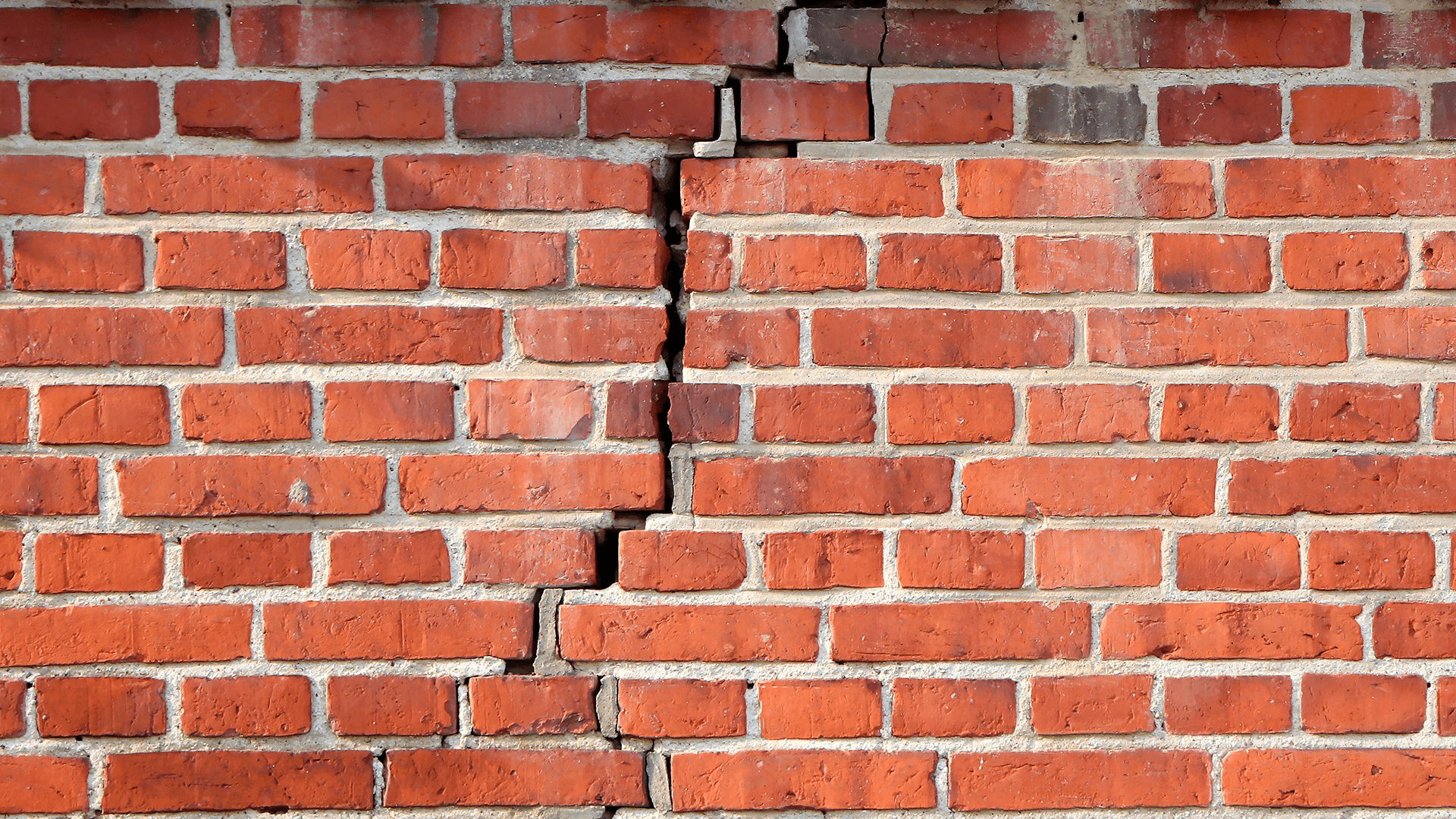

Koko kuorimuurin purkaminen ja uusiminen voi olla oikea ratkaisu, jos vaurio on laaja tai rakenteellinen. Hälytysmerkkejä ovat laaja pakkasrapautuminen, useilla alueilla halkeilevat tai irtoavat tiilet, kuorimuurin pullistuminen, toistuvat kosteusvauriot samoissa kohdissa sekä epäily sidekiinnikkeiden korroosiosta.
Näissä tilanteissa kyse ei ole enää tavanomaisesta pintakorjauksesta. Rakenteen toiminta voi olla heikentynyt. Uudelleenmuuraus antaa samalla mahdollisuuden korjata vanhat kosteustekniset ongelmat, kuten pellitykset, vedenpoiston, tuuletusraon toiminnan ja liittymät muihin rakenteisiin.
Koko seinän uusimiseen ei pidä kuitenkaan hypätä liian aikaisin. Korjaustavan tulee perustua tutkimukseen, ei pelkoon. Jos vaurio on paikallinen ja kosteuden syy voidaan poistaa, seinää ei välttämättä tarvitse purkaa laajasti.
