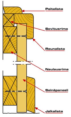

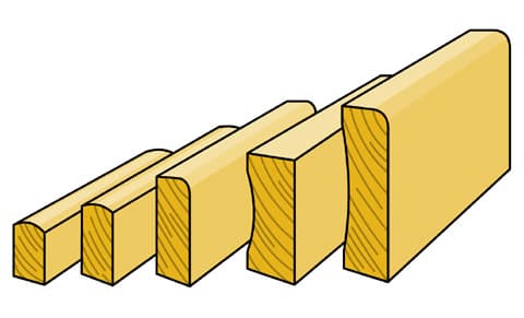

Peitelistat
Peitelistaa kutsutaan usein karmilistaksi, koska sen tyypillisin käyttötarkoitus on ovien ja ikkunoiden karmien ja ympäröivän seinärakenteen väliin jäävän tilkeraon peittäminen. Peitelistaa voidaan käyttää kuitenkin myös esimerkiksi kahden erilaisen tapetin rajapinnassa boordinauhan tapaan.
<p data-block-key="68y3c">Peitelista</p>
Peitelista

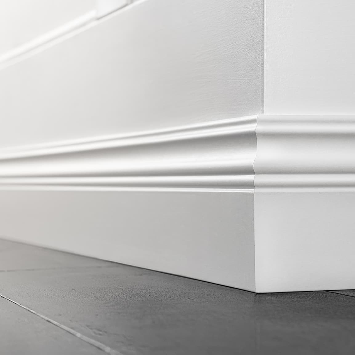

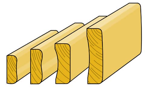

Jalka- ja parkettilistat
Jalkalista asennetaan lattianrajaan seinän ja lattian yhtymäkohtaan. Jalkalista muistuttaa muodoltaan peitelistaa, mutta toisessa reunassa on viiste, joka takaa jalkalistan asettumisen tiiviisti lattiapinnoitetta vasten. Parkettilista on periaatteessa jalkalistan erikoismalli, jonka peittävä leveys lattiapinnan puolella on perus jalkalistaa suurempi. Tämä siksi, että parketin ja seinän väliin jätettävä rako peittyisi piiloon.
<p data-block-key="kkd7h">Jalkalista</p>
Jalkalista
Reuna- ja puolipaneelilistat
Reunalista sijoitetaan jonkun materiaalin reunaan, kuten esimerkiksi puolipaneelin päälle. Tyypillinen reunalista on poikkileikkaukseltaan L:n muotoinen, mutta reunalistoja valmistetaan erikoistarkoituksiin erikoismuotoisina. Esimerkiksi puolipaneelilistan nimellä löytyy koristeellisempi reunalistavaihtoehto asiantuntevan puukauppiaan varastosta.
<p data-block-key="68y3c">Reunalista</p>
Reunalista
Katto- ja kulmalistat
Kulmalistat sijoitetaan kahden erisuuntaisen rakenteen yhtymäkohtaan, kuten katon ja seinän rajaan. Tästä syystä kulmalistoja kutsutan usein myös kattolistoiksi tai niiden muodon perusteella holkkalistoiksi.
<p data-block-key="kkd7h">Kulmalista</p>
Kulmalista
Varjolistat
Varjolista on tyypillisesti katon rajaan sijoitettava lista, joka on saanut nimityksensä profiilissa olevan kynteen muodostaman varjon takia. Lista asennetaan paikoilleen niin, että katon ja listan väliin jää varjoura ja vastaavasti seinän ja listan väliin.
<p data-block-key="jgjsf">Varjolista</p>
Varjolista
Koristelistat
Erilaisia koristelistoja kannattaa myös kysellä asiantuntevalta puukauppiaalta. Osa koristelistoista on peruslistoista johdettuja muunnoksia, kuten edellä mainittu puolipaneelilista.
Eri listavalmistajilla on myös toisistaan poikkeavia malleja tarjolla. Mikäli peruslistojen joukosta ei löydy sopivaa listaa, kannattaa pyytää apua kauppiaasi edustajalta.
Listoja voidaan yhdistellä, niitä voidaan teettää tai sopiva listaprofiili saattaa löytyä myös jonkun valmistajan mallistosta, vaikka sitä ei vähäisen menekin vuoksi varastossa pidetäkään.
<p data-block-key="ek3it">Myös jalkalista voi olla näyttävä.</p>

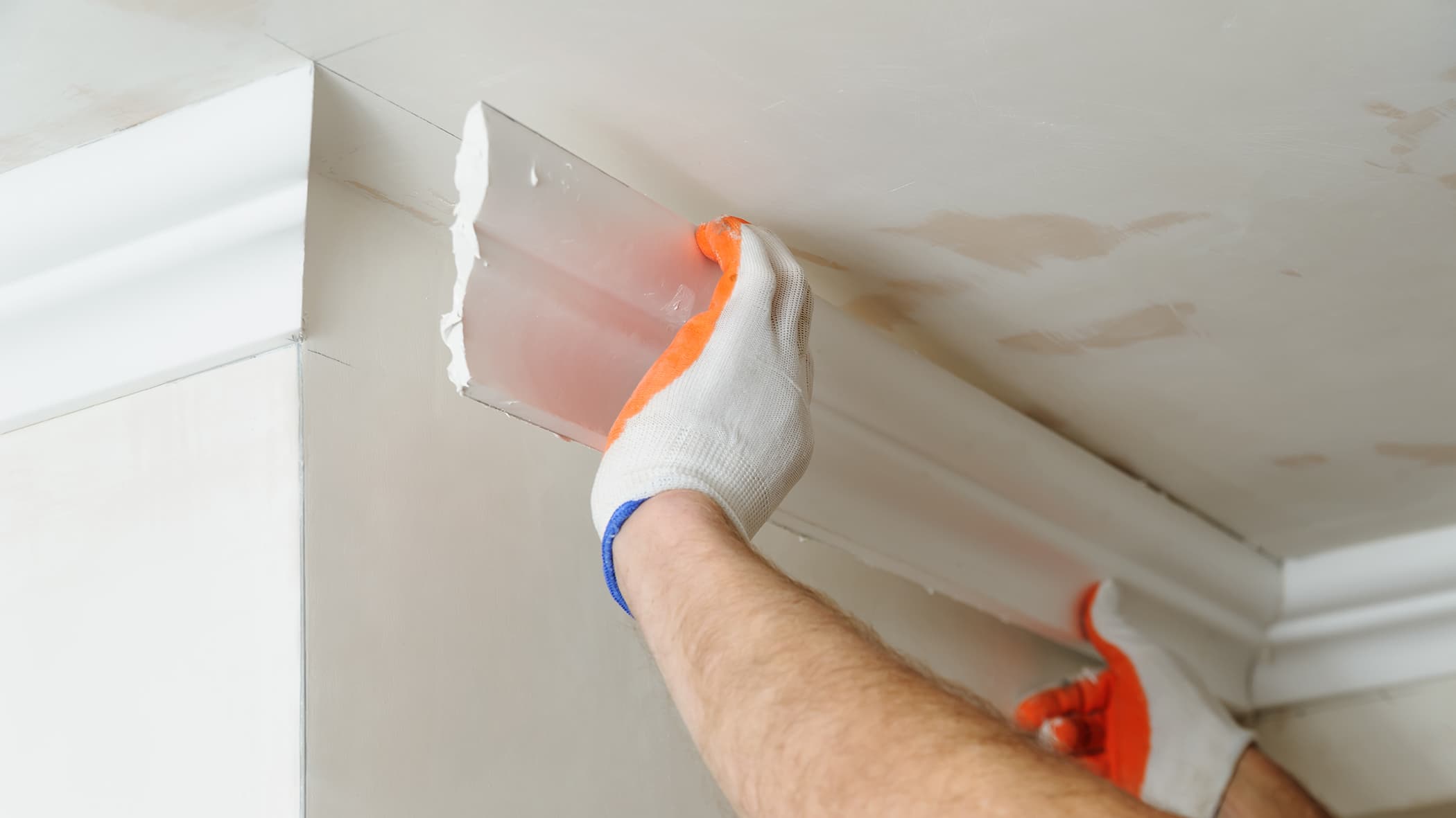

Kattolistan asennus
Listojen kiinnitys
Listat kiinnitetään tavallisimmin naulaamalla. Viimeistelynaulain on kätevä apuväline, mutta vasaralla ja listanauloilla päästään yhtä hyvään lopputulokseen.
