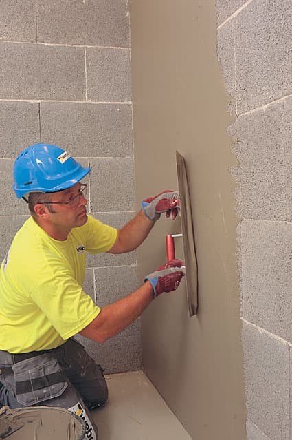

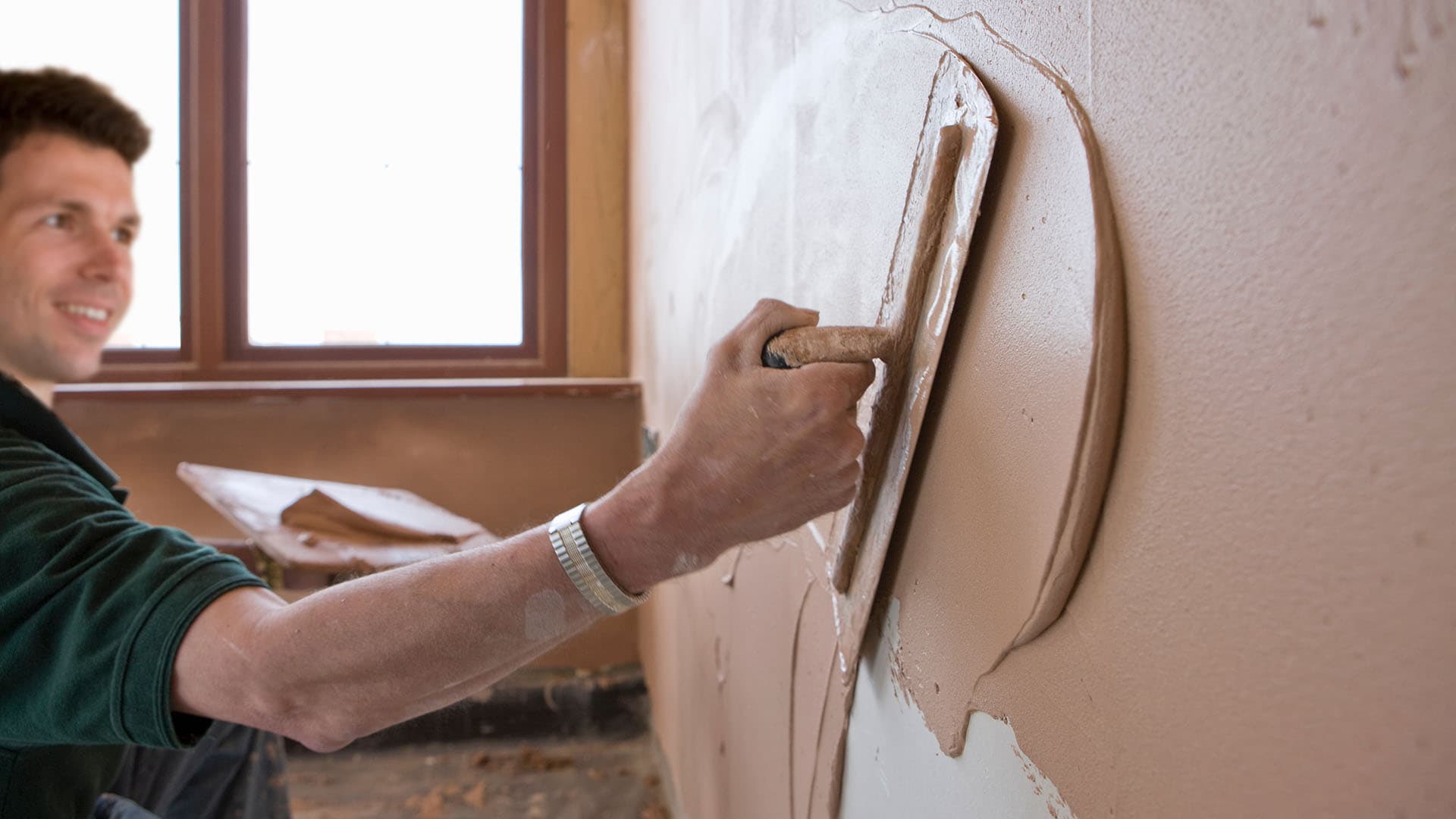

mies tasoittaa seinää lasta lähikuvassa
Kun seinärakenne on kunnossa, selvitetään alla olevan tasoituksen tai rappauksen kunto ja mahdollinen materiaalityyppi. Materiaalien valinnassa huomioidaan aina tilan tuleva käyttö eli rasitusluokka. Erityishuomio on alustan kunnolla, kun käyttötarkoitus muuttuu oleellisesti, esimerkiksi kuivista tiloista saneerataan märkätilat.
