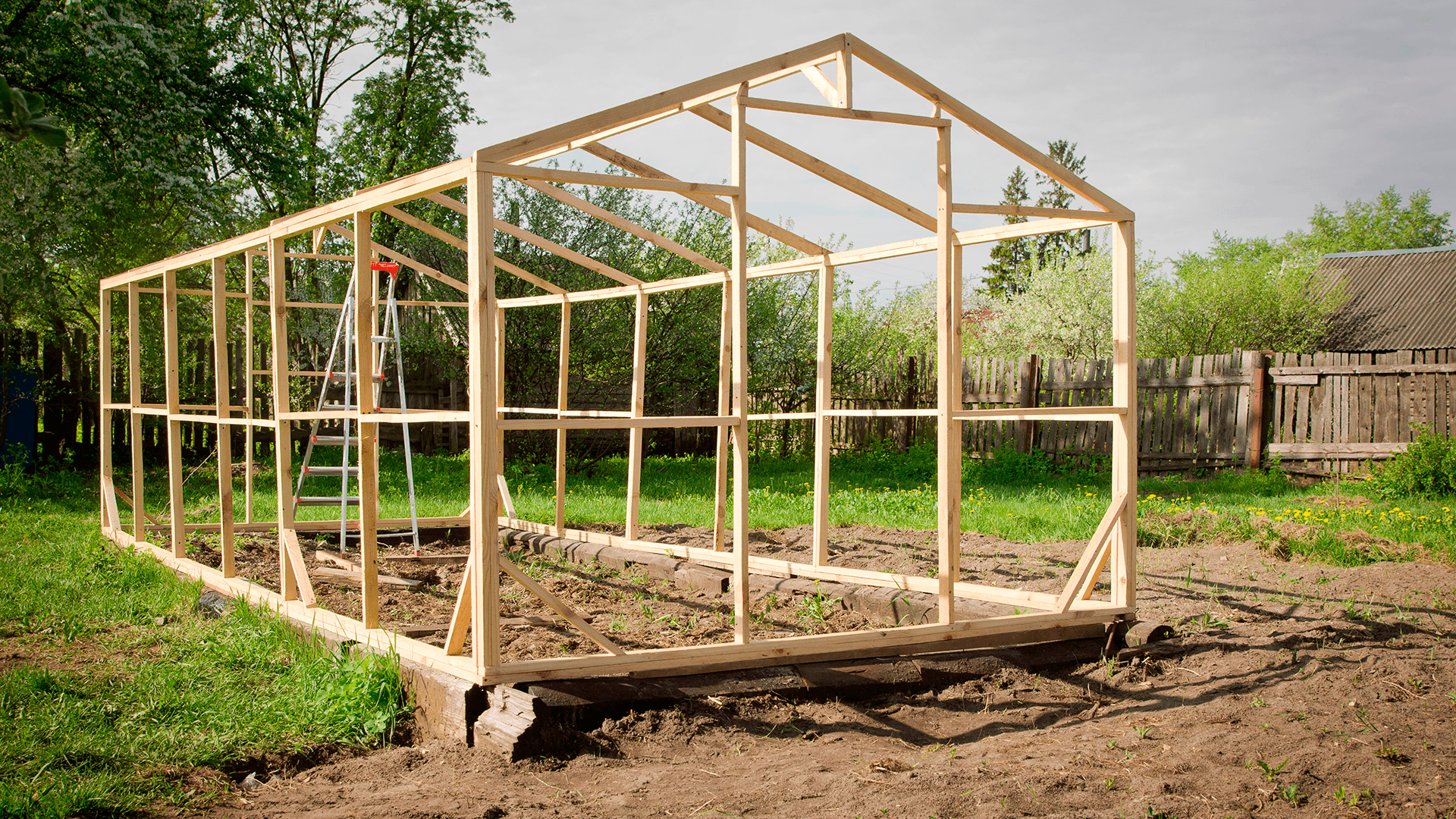

<p data-block-key="4gbiq">Periaatekuva rungosta. Puurunkoinen kasvihuone on suosittu tee se itse -ratkaisu, kun mitoitus, jäykistys ja kiinnitykset tehdään huolellisesti. (Kuva Keijo Aulu)</p>

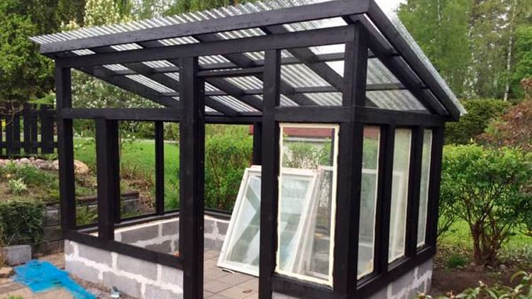

<p data-block-key="3fe3v">Tee se itse -kasvihuoneessa voi materiaalina käyttää myös vanhoja ikkunalaseja. (Kuva Rakentajan arkisto)</p>

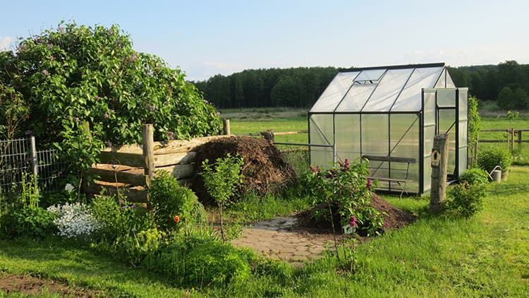

<p data-block-key="hgvk0">Kennolevy on monelle rakentajalle käytännöllinen katemateriaali, sillä se yhdistää hyvän valonläpäisyn ja lämmöneristyksen. (Kuva Rakentajan arkisto)</p>
