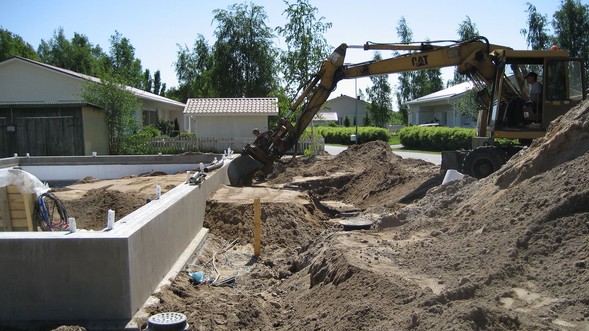

Omakotitalotyömaan perustusten täyttö
Esimerkkirakenne anturan ja perusmuurin ympärillä (maanvaraisen alapohjan yhteydessä, kapillaarikatkolla)
  1. Perusmaa – luonnollinen maaperä (esim. hiekka, sora, moreeni tai savi)
  2. Kantava murske – tiivistetty kerros jakamaan kuormaa
  3. Karkeatäyte – esimerkiksi karkeaa soraa tai mursketta, kerrospaksuuden mukaan
  4. Kapillaarikatkokerros – karkeaa, hyvin vettä läpäisevää sepeliä, raekoko tyypillisesti 8–16 mm
  5. Salaojituskerros – karkeaa salaojasoraa tai sepeliä, joka johtaa veden pois salaojiin
  6. Suodatinkangas – estää hienoaineksen siirtymisen kerrosten välillä
  7. Tasaushiekka – tasaa alustan ennen betonilaattaa
  8. Betonilaatta – 80–100 mm paksu, tiivis, raudoitettu laatta
