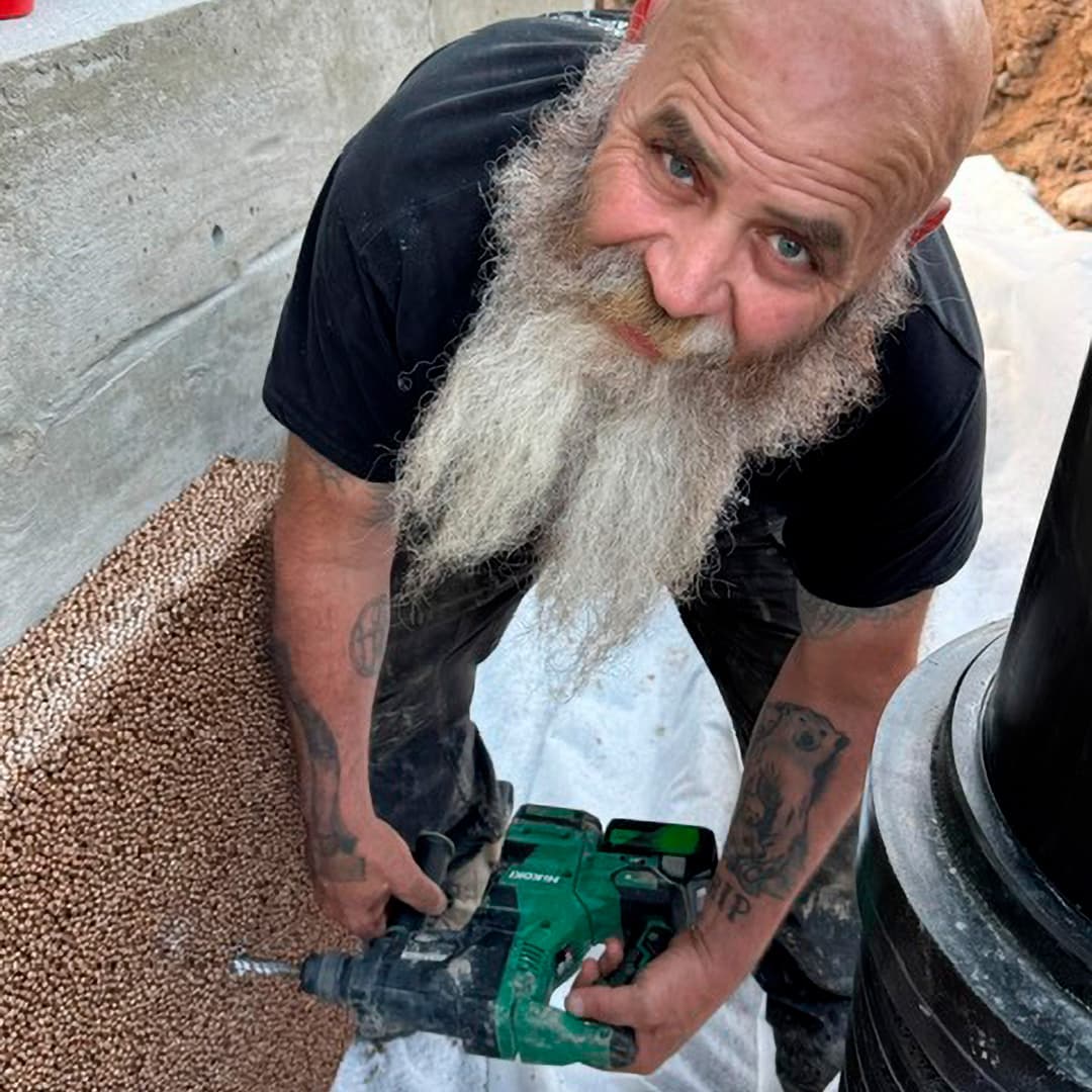

<p data-block-key="gvkij">Finnralia Oy:n David Myers asentaa Isodrän-levyjä Kotkan kohteessa. (Kuva Vilja Schepel)</p>

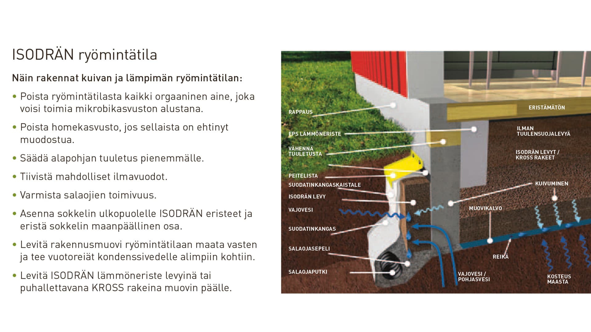

Ulkopuolinen korjaus on usein perusteltu, jos perusmuuri on maanvastainen ja ongelma liittyy salaojitukseen, ulkopuoliseen kosteuseristykseen tai puutteelliseen lämmöneristykseen. Tällöin rakenne avataan ulkopuolelta, salaojat tarkistetaan tai uusitaan ja seinän ulkopintaan tehdään rakenne, joka auttaa hallitsemaan kosteutta ja lämpöä.
Sisäpuoliset ratkaisut voivat sopia rajattuihin tilanteisiin, mutta niitä ei pidä valita pelkän pintakosteuden perusteella. Tiivis sisäpuolinen rakenne voi pahentaa tilannetta, jos kosteus jää perusmuuriin.
Salaojitus on tärkeä osa perustusten kosteudenhallintaa, mutta se ei yksin ratkaise kaikkia kellarin kosteusongelmia. Lisäksi tarvitaan pintavesien ohjaus, kapillaarikatko ja rakenteeseen sopiva lämmön- ja kosteudeneristys.
kaaviokuva routaeristyksestä ja salaojittavasta routaeristyksestä
Voiko kellarin kosteus korjata ulkopuolelta?

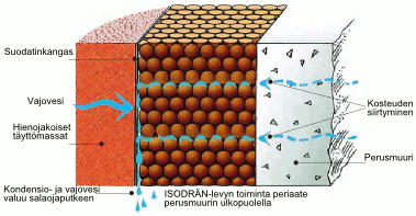

Isodrän-levyä käytetään maanvastaisten rakenteiden ulkopuolisessa kosteudenhallinnassa ja lämmöneristyksessä. Levy koostuu yhteen liimatuista EPS-rakeista, joiden väliin jää huokoinen rakenne. Sen tarkoituksena on yhdistää lämmöneristys, pystysuuntainen vedenjohtavuus ja rakenteen kuivumista tukeva toiminta.
Isodränin ohjeiden mukaan kellarin ulkoseinän kosteussuoja muodostuu salaojituksesta, kapillaarisuuden katkaisusta ja lämmöneristyksestä. Määrälaskuriin tarvitaan muun muassa seinien mitat, seinämateriaali, maaperä, kosteuskuorma ja valittava levypaksuus.
kaaviokuva veden liikkumisesta talon pohjarakenteissa
