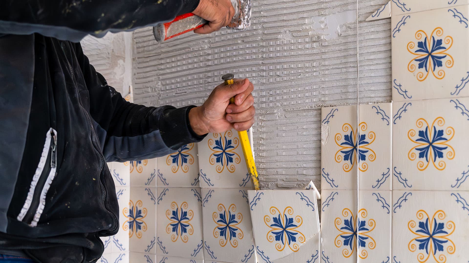

  • Laatoitus vedeneristeineen irrotetaan esimerkiksi piikkaamalla, paineilmapetkeleellä tai laatoitus irrotetaan taltan ja vasaran avulla.

vanhojen seinälaattojen irrotus vasaralla ja kiilalla

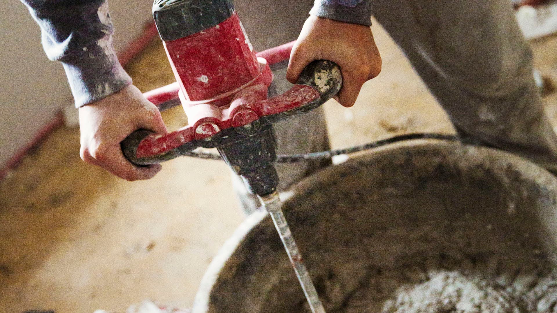

Yli 15 mm:n oikaisuun käytetään märkätilalaastia. Ennen laastin levitystä seinäpintaan voidaan asentaa pikalaastin avulla ohjuriprofiilit johteiksi, joita apuna käyttäen märkätilalaasti saadaan suoraksi linjaarin avulla.
laastin sekoitus laastivispilän avulla

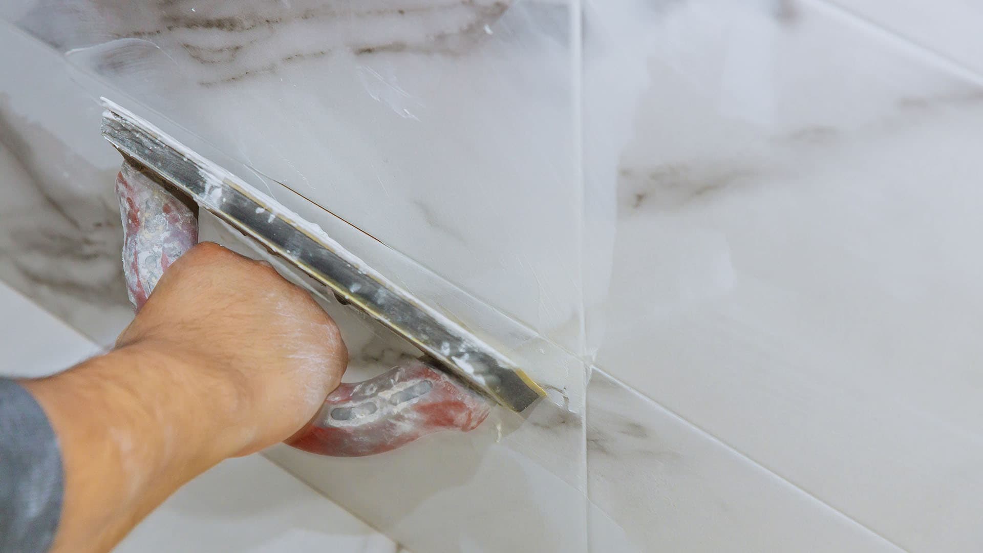

laattasaumojen täyttäminen saumalaastilla kumilastan avulla
