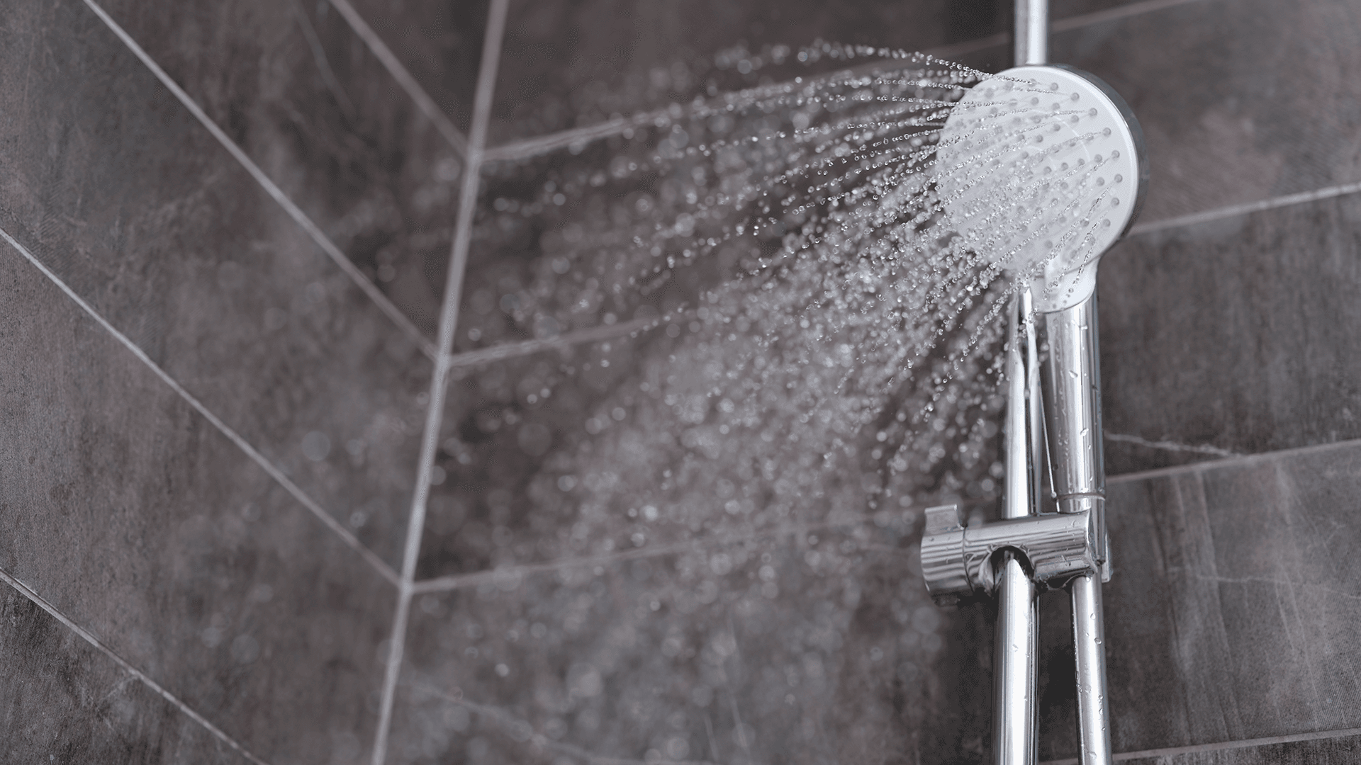

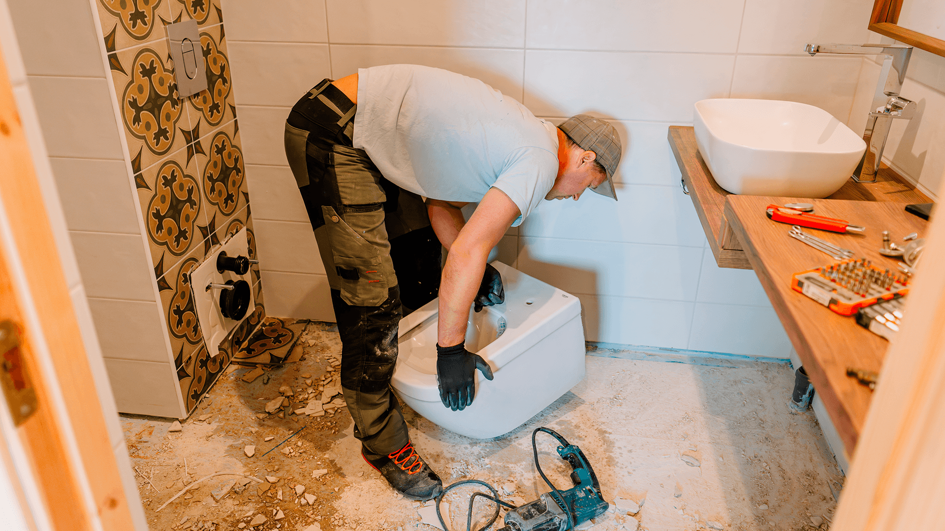

<p data-block-key="2qq0i">Märkätilassa laatoituksen saumat eivät pidä vettä. Vedeneriste on se kerros, jonka tehtävä on pysäyttää vesi ja ohjata kuivuminen takaisin tilaan päin. (Kuva Adobe Stock)</p>

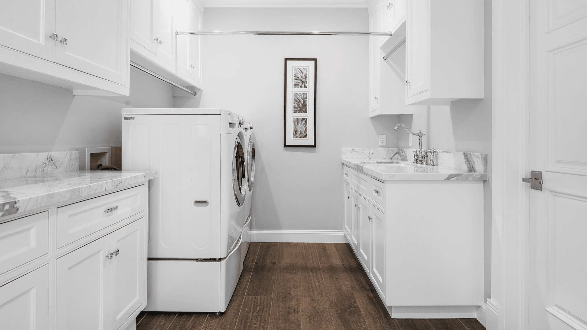

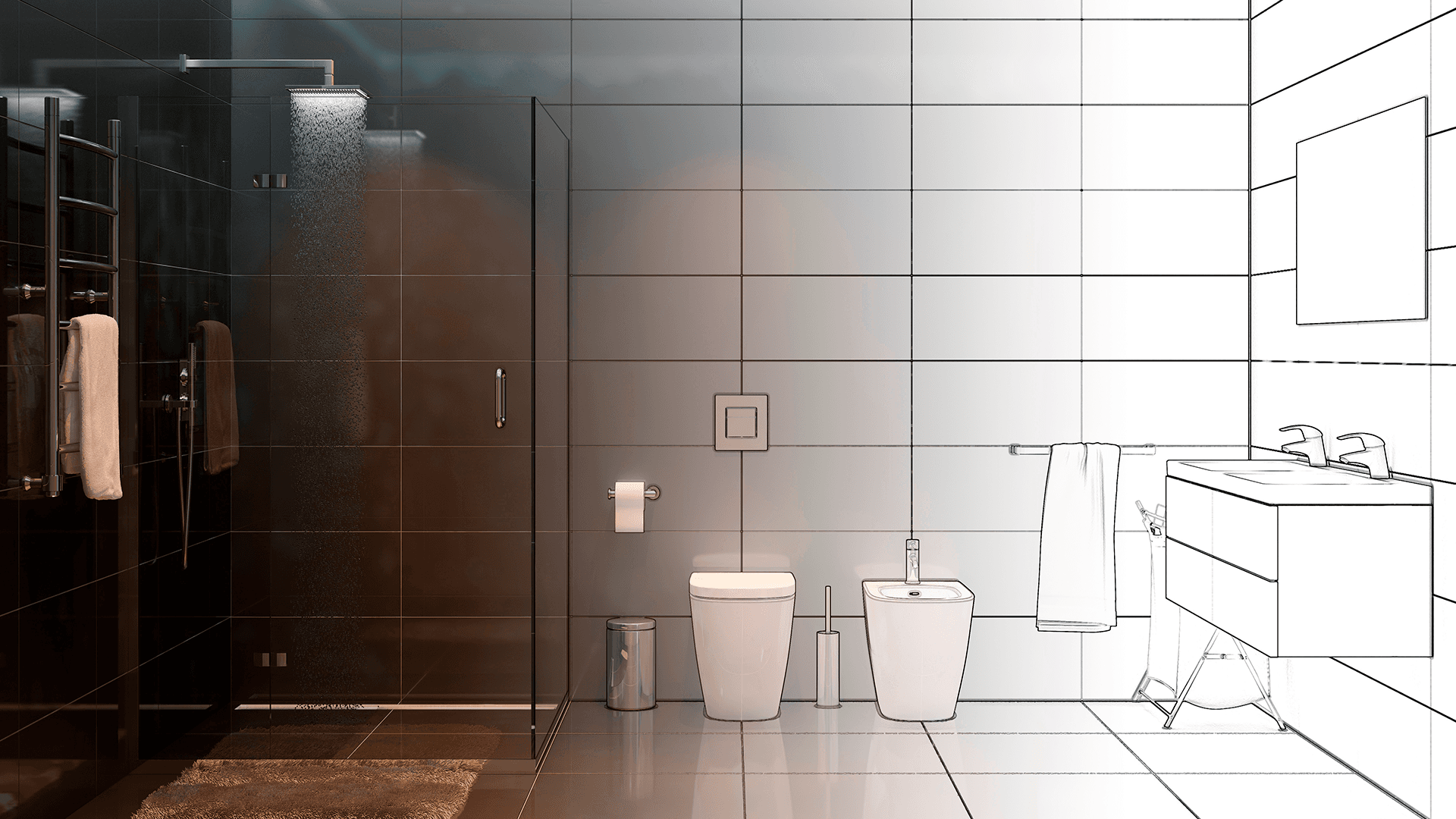

<p data-block-key="2qq0i">WC, kodinhoitohuone ja kuraeteinen ovat usein väliinputoajia: roiskevesi ja siivousvesi kuormittavat pintoja, mutta eivät vastaa suihkualueen olosuhteita. (Kuva Adobe Stock)</p>

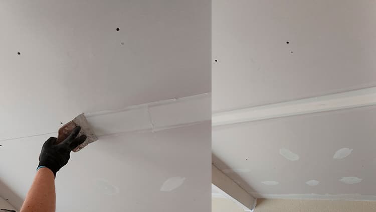

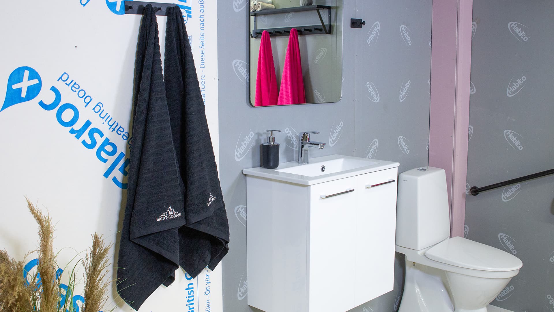

<p data-block-key="fv3fh">Sauma ei ole kosmeettinen yksityiskohta. Paperinauha ja oikea tasoitetyö pitävät levypinnan hallinnassa myös elämisen ja kolhujen keskellä. (Kuva Sari Nieminen)</p>

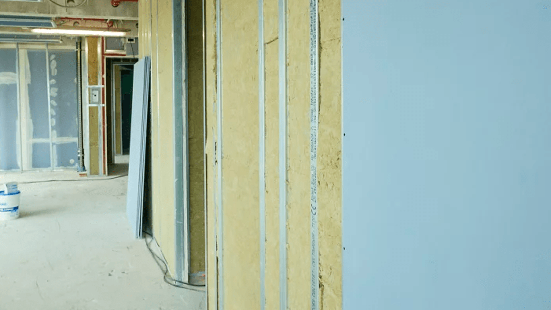

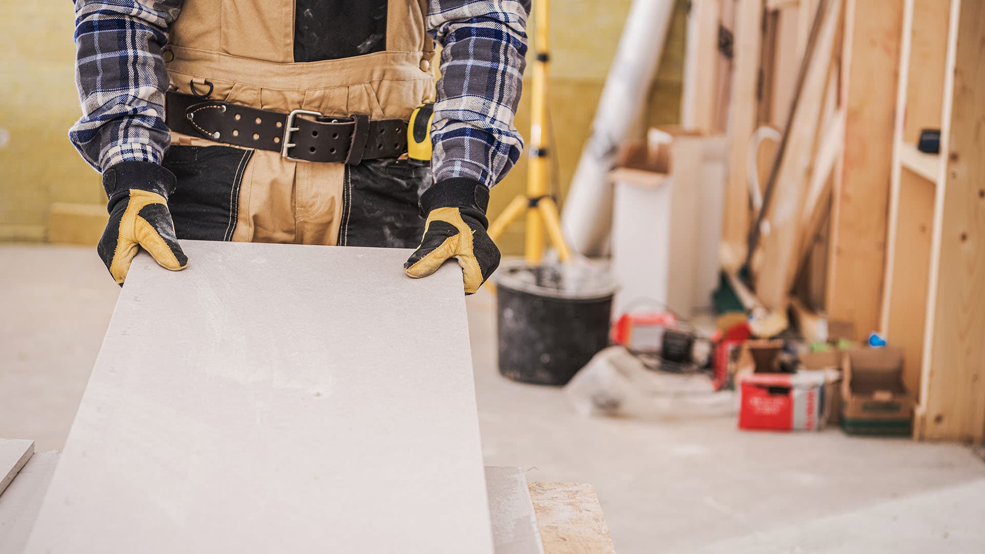

<p data-block-key="2qq0i">Kastunut levy ei aina tarkoita purkua. Ratkaisevaa on, pääsikö vettä levyn ytimeen ja jatkuuko kosteus vai oliko kyse kertaluonteisesta kastumisesta. (Kuva Knauf Oy)</p>
