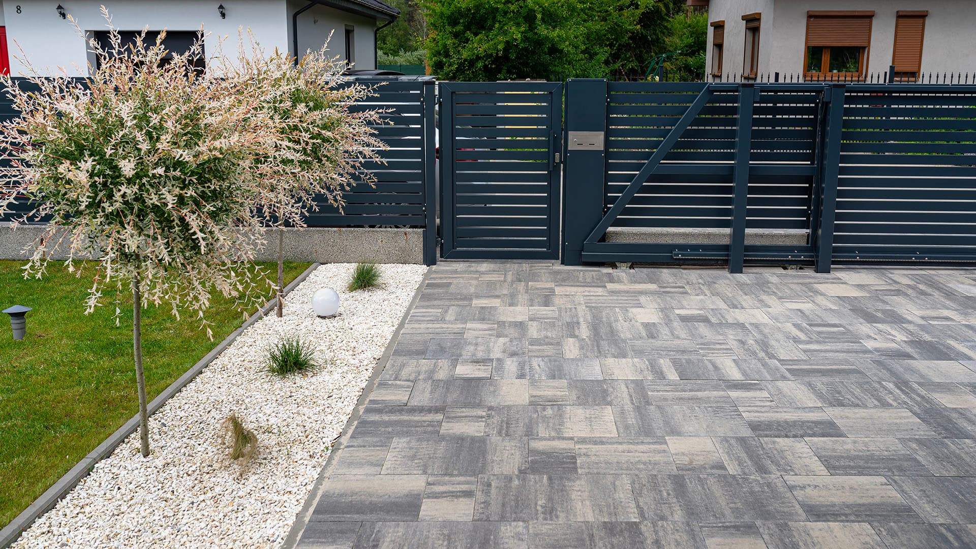

Pihakiviä valitessa kannattaa aloittaa käytöstä. Kapea puutarhapolku, sisäänkäynnille johtava käytävä, patio ja autopaikka eivät vaadi samaa rakennetta. Kulkuväylällä riittää usein kevyempi pihakivi tai laatta, mutta ajoneuvoliikenteen alle tarvitaan paksumpi kivi ja huolellisemmin mitoitettu pohjarakenne. Valmistajien ohjeissa pihakivien paksuus valitaan käyttökohteen mukaan, ja esimerkiksi autolla liikennöitäville alueille suositellaan usein 60–80 millimetrin pihakiviä.

Kevyillä kulkuväylillä, kuten puutarhapoluilla ja pihan kävelyreiteillä, voidaan käyttää noin 50 millimetrin paksuisia laattoja tai pihakiviä. Niiden tehtävä on kestää jalankulkua, satunnaista kottikärryjen käyttöä ja tavallista pihanhoitoa. Ne eivät kuitenkaan ole oikea valinta kohtaan, jossa autolla ajetaan, pysäköidään tai käännytään.
Auton paino rasittaa kiveystä eri tavalla kuin kävely. Renkaat kohdistavat kuorman pienelle alueelle, ja erityisesti kääntyminen, jarrutus ja toistuva ajo voivat liikuttaa liian ohuita kiviä. Jos autopaikalle tai ajoväylälle valitaan liian ohut laatta, pinta voi alkaa painua, kivet voivat kallistua ja saumat avautua. Talven routiminen ja kevään sulamisvedet pahentavat ongelmaa, jos myös pohjarakenne on mitoitettu liian kevyeksi.
Ajoneuvoliikenteelle tarkoitetuilla alueilla käytetään yleensä paksumpia pihakiviä, usein noin 60–80 millimetrin vahvuisia tuotteita valmistajan ohjeiden mukaan. Myös kiven koko vaikuttaa. Suurikokoinen ohut laatta voi olla näyttävä terassilla tai kävelyreitillä, mutta se ei välttämättä kestä auton renkaiden pistemäistä kuormaa samalla tavalla kuin ajoneuvoliikenteeseen tarkoitettu pienempi ja paksumpi pihakivi.
Paksuus ei silti yksin ratkaise kiveyksen kestävyyttä. Kiven alla pitää olla käyttökohteen mukainen pohjarakenne, riittävä kantava kerros, oikein tehty tasauskerros ja tukeva reunaus. Hyväkin pihakivi alkaa liikkua, jos pohja painuu tai vesi jää seisomaan rakenteeseen.
Käytännön nyrkkisääntö on: kävelyreitille voi riittää kevyempi pihakivi tai laatta, mutta autopaikalle, ajoväylälle ja muuhun raskaampaan käyttöön valitaan siihen tarkoitettu paksumpi pihakivi ja rakennetaan pohja kuormituksen mukaan.

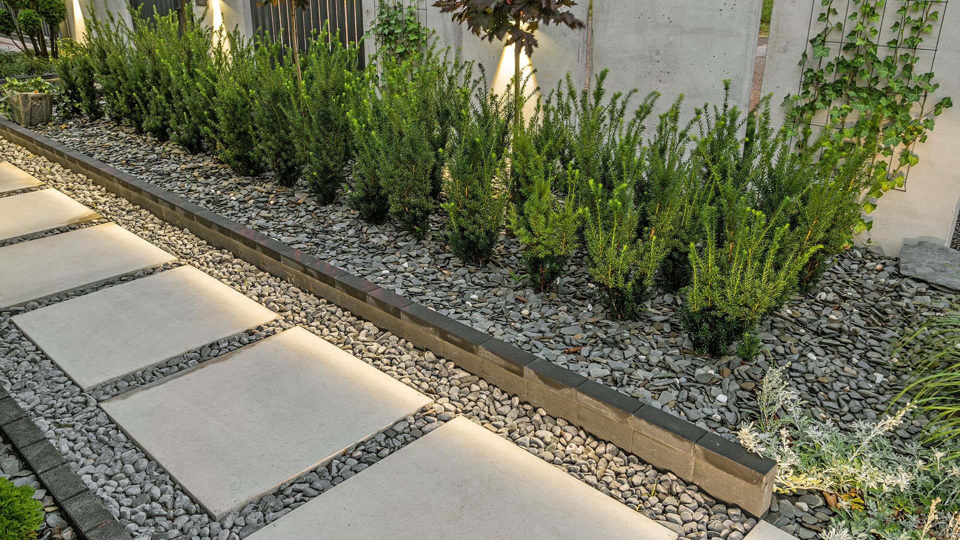

<p data-block-key="liwbp">Kivilaatat toimivat hyvin myös yksittäisinä askelmina. Pienempi irtonainen kivi tekee pihakiveyksestä keveän oloisen ja modernin. (Kuva Envato)</p>

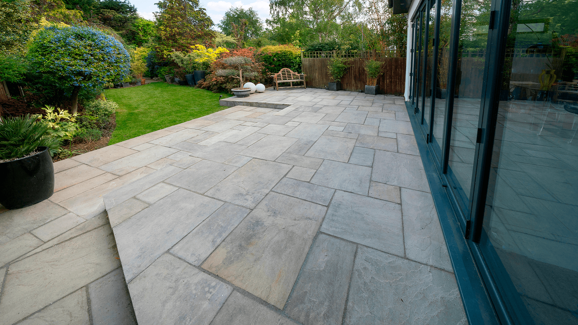

<p data-block-key="liwbp">Joillain kivivalmistajilla on tarjota pihakivisarjoja, jotka koostuvat useista eri suuruisista pihakivistä. Ladonnasta tulee mielenkiintoinen ja elävä. (Kuva Envato)</p>
