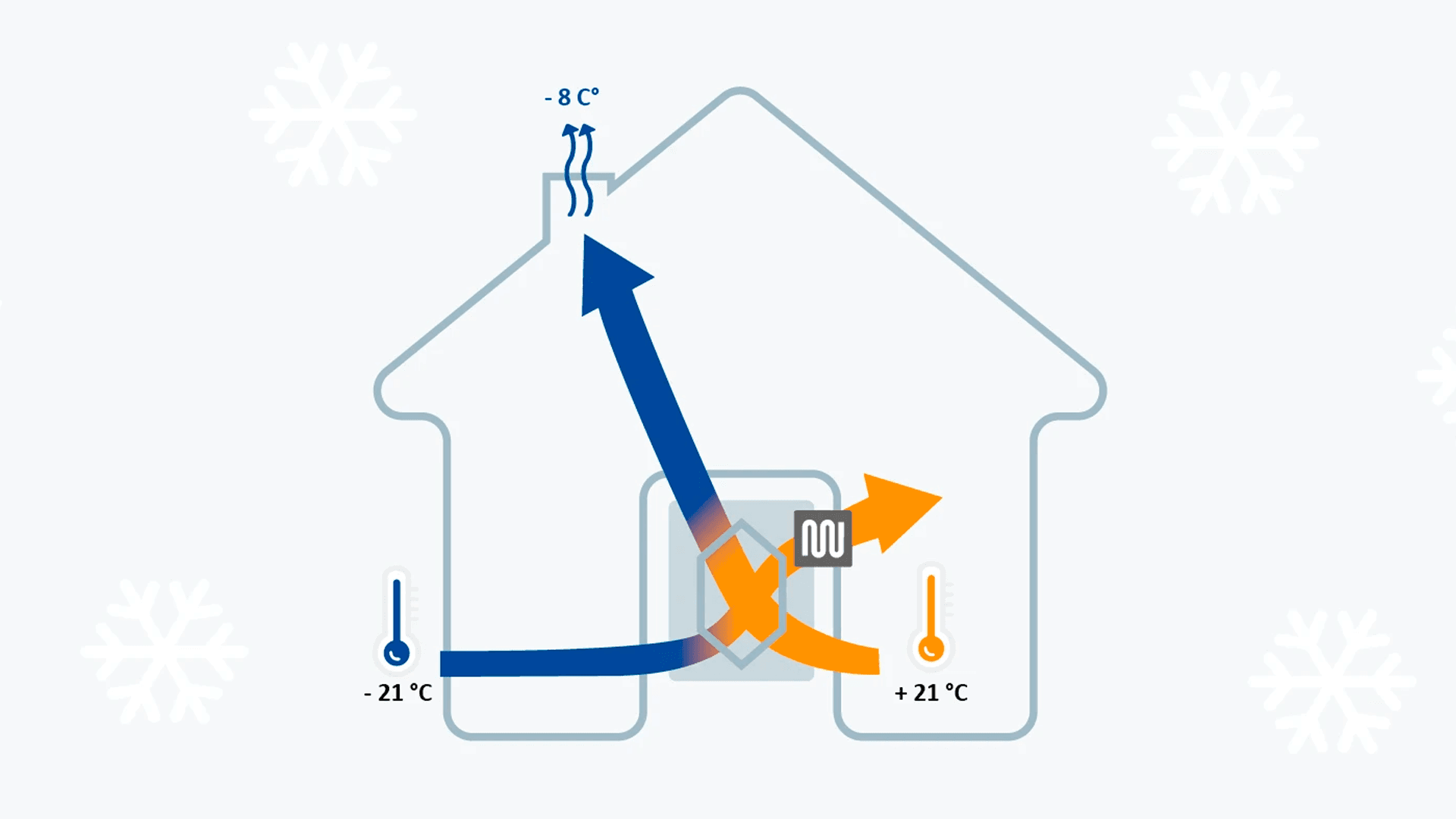

Suomen pitkät ja kovat pakkaskelit haastavat talotekniikkaa ja toimiakseen hyvin myös talvella, on Vallox-ilmanvaihtokoneissa sulatusautomatiikka. Se suojaa koneen lämmöntalteenottokennon jäätymiseltä.
Uusimpien Vallox-ilmanvaihtokoneiden sulatusautomatiikka sulattaa lämmöntalteenottokennon poistoilmasta otetulla lämmöllä. Automatiikka mittaa jatkuvasti lämpötiloja kennon ympäriltä ja päättelee niistä, mikäli kennoon alkaa kertyä jäätä. Kun jäätä on muodostunut liikaa, kone automaattisesti sulattaa lämmöntalteenottokennon.
Sulatusjakson aikana asuntoon tuotava ilma lämmitetään jälkilämmitysvastuksella ja suuremmissa Vallox-ilmanvaihtokonemalleissa on vielä lisälämmitysvastus, joten kylmää ulkoilmaa ei tuoda sisälle. Tuloilma tulee sisälle aina myös suodatettuna.
