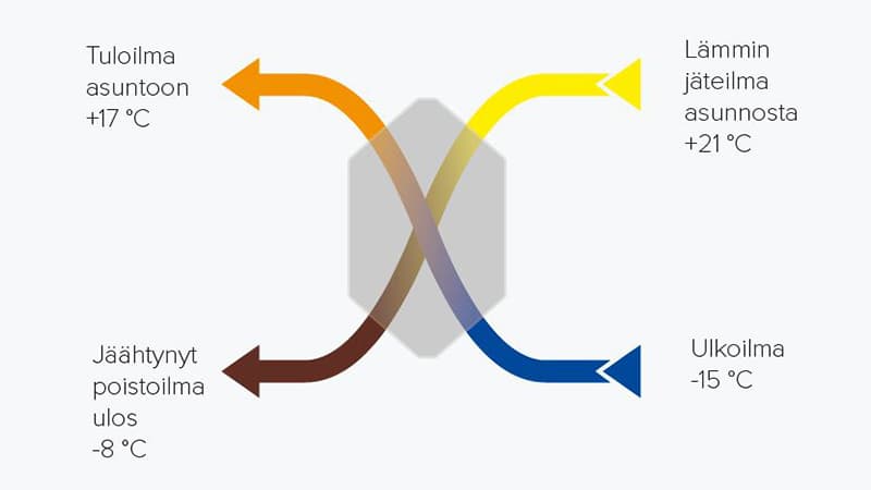

Käytännössä lämmön talteenoton tehokkuuden näkee siitä, kuinka paljon viileämpää koneesta ulos poistuva ilma (jäteilma) on verrattuna asunnosta koneelle menevään ilmaan (sisäilma). Siinä välissä kone ottaa poistoilman lämmön talteen ja siirtää sen huoneisiin tuotavaan ilmaan (tuloilma).

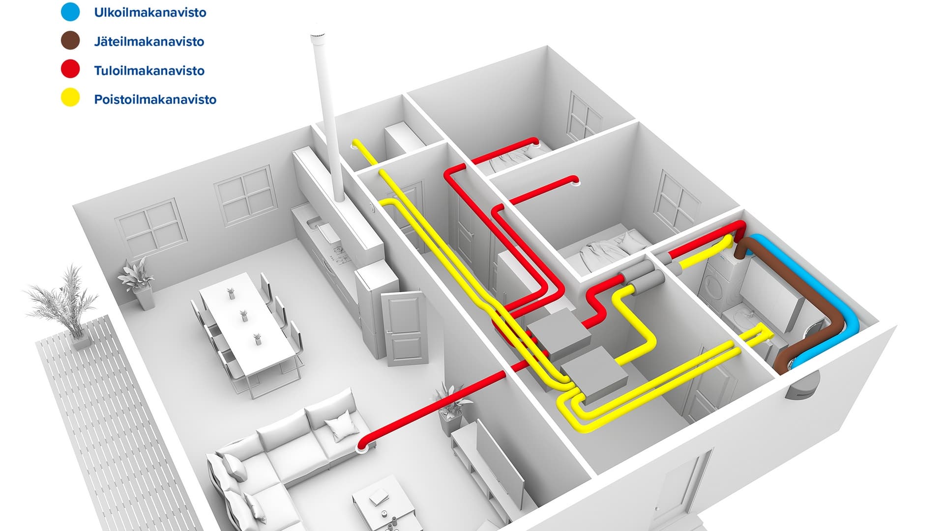

kaaviokuva toimivasta ilmanvaihdosta
Lämmöntalteenottokenno on koneellisen ilmanvaihdon olennainen osa. Se hyödyntää poistoilmasta talteen otetun lämmön ja siirtää sen tuloilmaan. Näin tuloilma on kylminäkin vuodenaikoina aina sopivan lämmintä ja vähentää kodin lämmitystarvetta. Kylminäkin päivinä ilmanvaihtokone pystyy lämmittämään tuloilman +17 asteiseksi ja kodin lämmitysjärjestelmän hoidettavaksi jää muutama aste.
