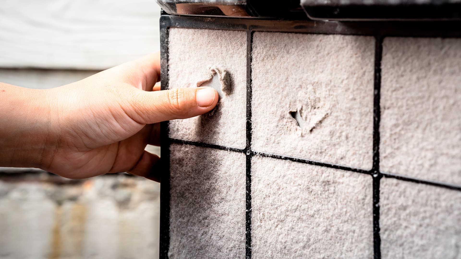

Muista vielä ilmanvaihtokoneen suodattimen tarkistus ja vaihto
Ilmanvaihtokoneen suodattimet ovat ratkaisevassa roolissa sekä sisäilman laadun että laitteen toiminnan kannalta. Kesäaikaan siitepölykausi, katupöly ja runsas ulkoilmanvaihto kuormittavat suodattimia erityisesti – ja jos suodattimet ovat likaiset, koko ilmanvaihtojärjestelmä kärsii.
Vallox suosittelee vaihtamaan suodattimet vähintään kahdesti vuodessa – keväällä ja syksyllä. Tarvittaessa vaihtoväli voi olla lyhyempi, erityisesti lemmikkikodeissa, vilkkaasti liikennöidyn alueen läheisyydessä tai allergiaperheissä. Useimmissa Vallox-koneissa käyttöliittymä myös muistuttaa käyttäjää, kun vaihtoväli on täynnä.
<p data-block-key="awvkq">Puhtaat suodattimet varmistavat raikkaan sisäilman ja pitävät ilmanvaihtokoneen kunnossa – muista vaihtaa ne säännöllisesti.</p>
Suodattimien vaihto on helppo toimenpide, jonka voi tehdä itse. Mallikohtaiset ohjeet löytyvät koneen mukana tulleesta käyttöohjeesta tai Valloxin verkkosivuilta. Vallox tarjoaa myös alkuperäisiä suodatinpaketteja, jotka takaavat laitteen toiminnan valmistajan suositusten mukaisesti.
Tarkista nämä asiat kesän kynnyksellä:
  • Suodattimien puhtaus (tulo- ja poistoilman puolella)
  • Onko suodatin näkyvästi likaantunut tai tukossa?
  • Onko koneen ohjauspaneeliin ilmestynyt suodatinvaihtomuistutus?
  • Onko käytössä alkuperäinen suodatin vai tarvikeosa?
Säännöllinen suodatinhuolto pidentää koneen käyttöikää ja auttaa pitämään sisäilman raikkaana myös kesähelteillä.
