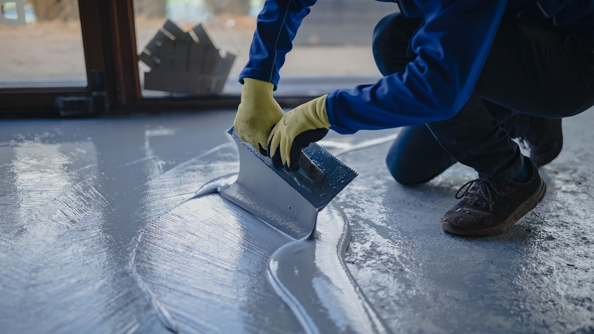

Tasoitteen levitys
Puulattian tasoituksessa käytetään kuituvahvisteista lattiatasoitetta. Tasoitteen sopiva kerrospaksuus on tyypillisesti noin 5-30 mm. Paksumpi kerros soveltuu erityisesti laajoille sekä epätasaisille alustoille. Tasoitteen pinta ylitasoitetaan tarvittaessa.
Levitä tasoite valmistajan sekoitus- ja työolosuhdeohjeiden mukaisesti!
