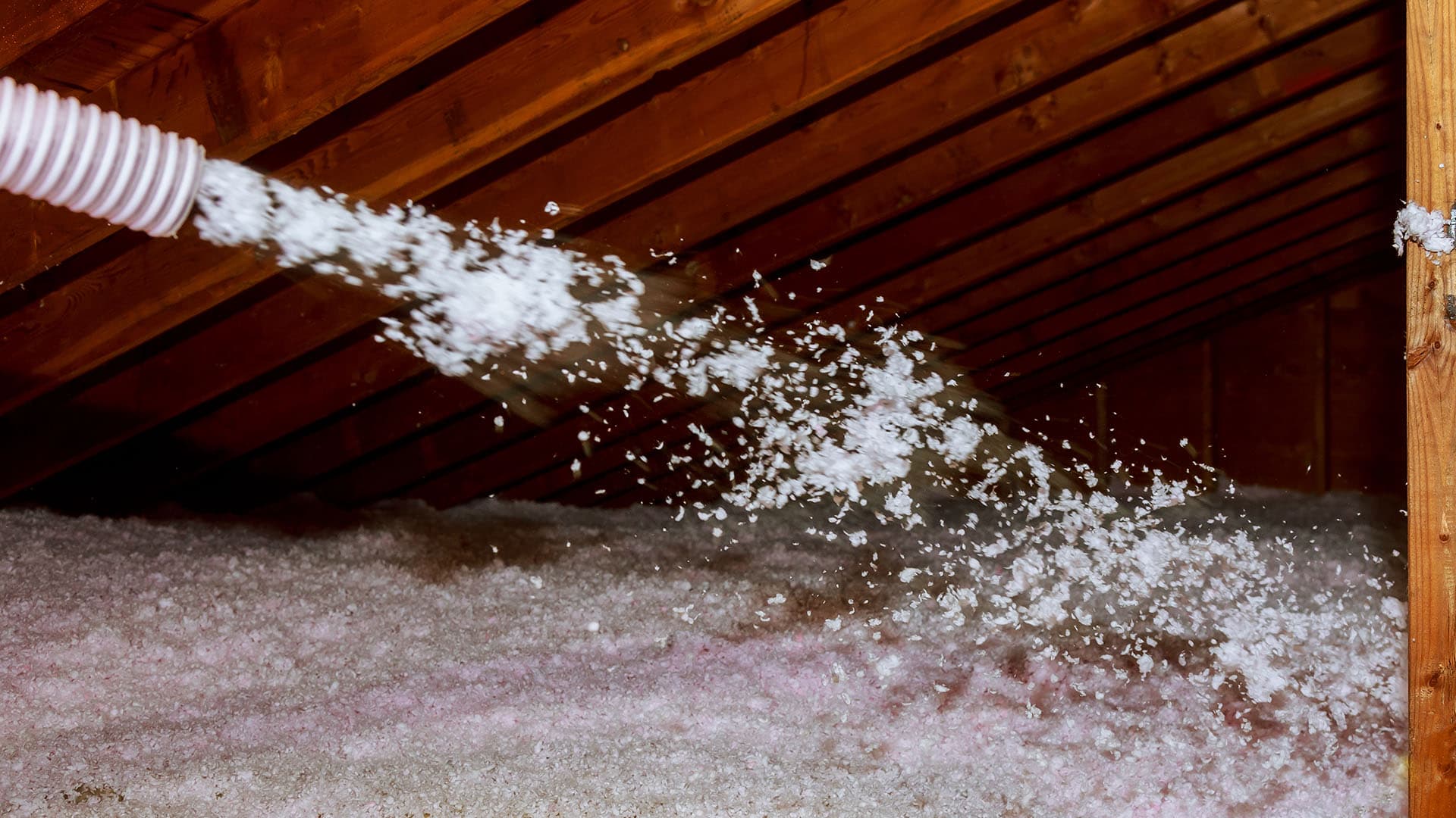

Puhallusvilla on hyvä ratkaisu, on sitten kyseessä uudisrakennus tai vanhempi kohde. Jotkin puhallusvilloista soveltuvat puhallettavaksi myös minkä tahansa vanhan eristeen päälle. Suositeltavaa kuitenkin on, että parhaan eristystuloksen saamiseksi, poistetaan huonokuntoinen eriste, sillä sen seasta saattaa löytyä esimerkiksi hiirenpesiä, purueristeen päälle on voitu laittaa hiekkaa tai sitten kyseessä on niin sanottu sekaeriste.
Puhallusvilla on suositeltava ratkaisu käytettäväksi nimenomaan yläpohjien eristämiseen. Eriste täyttää helposti kaikki ontelot ja ehkäisee samalla kylmäsiltoja. Lisäksi eriste laskeutuu puhallettaessa tasaisesti, joten eristevahvuus säilyy tasaisena kauttaaltaan. Painuminen riippuu eristemateriaalista ja asennustavasta. Osa puhalluseristeistä painuu jonkin verran ajan kuluessa, mikä huomioidaan asennusvaiheessa.

Vaikka kyseessä onkin puhallusvilla, minkä voisi äkkiseltään mieltää kovinkin pölyäväksi eristeeksi, näin ei välttämättä ole. Sävyltään vaaleita eristeitä hämärään yläpohjaan asennettaessa on helppo havaita missä eristettä on jo riittävästi ja minne tarvitsee vielä lisätä.
Ota selville, voidaanko eriste puhaltaa suoraan vanhan kuivan eristeen (puru, selluvilla, kivivilla, lasivilla) päälle, ja varmista, ettei vanhassa eristeessä ole orgaanista jätettä, tuholaisten pesiä tai kosteutta.

Asennusohjeet yläpohjaan:
  • Tarkasta vanhan eristeen kunto. Poista kostea, homeinen tai huonokuntoinen eriste.
  • Tarkista höyrynsulun eheys ja läpiviennit.
  • Tasaa eriste kerroksittain, jotta se täyttää yläpohjan ontelot ja vähentää kylmäsiltoja.
  • Huolehdi, että eriste ei pääse liikkumaan tuuletuksen aikana. Tarvittaessa käytä ohjaimia tai kiinnityksiä.
  • Varmista, että yläpohjan tuuletus toimii, jotta kondenssiongelmilta vältytään.
