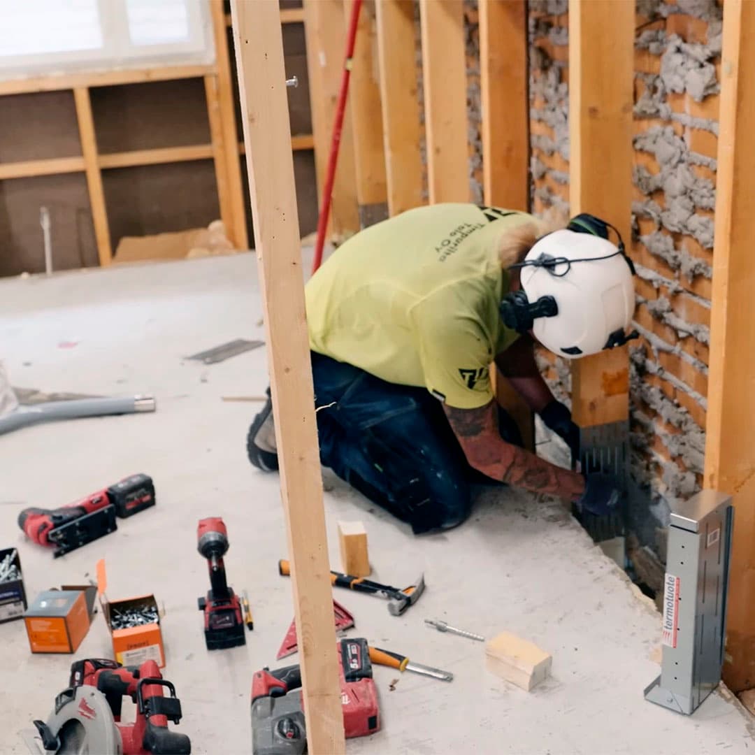

Merelä korostaa asennuksen olevan niin yksinkertainen, että sen saa suoritettua kuka tahansa, joka osaa käyttää sahaa ja passia. Työjärjestyksen oikea noudattaminen ja huolellisuus varmistavat virheettömän asennuksen. Hän kuvaa asennusprosessin niin selkeäksi, ettei käytännössä voi tulla virheitä itse asennuksessa.
– Mikäli sahaa tolpan millin liian lyhyeksi voi laittaa asennuksessa toisen huopapalasen tolpan alle. Jos taas sahaa liian pieneksi, voi tolpasta aina sahata lisää. Väliin sitten vain Termopalkit, jotka toimivat eristeenä. Termopalkkien asennuksessa isoin ”haaste” on käyttää oikeanlasta uretaania kiinnitykseen. Jälleen kerran ohjeita noudattaen todella yksinkertainen työ, Merelä muistuttaa
– Haastavin koko hommassa oli purkaa vanha valesokkeli. Siihen tarvitsee käyttää paljon voimaa ja multikutterin teriä. Purkaessa piti kuitenkin olla varovainen, ettei hajota mitään muita rakenteita, joita ei ollut tarkoitus purkaa.

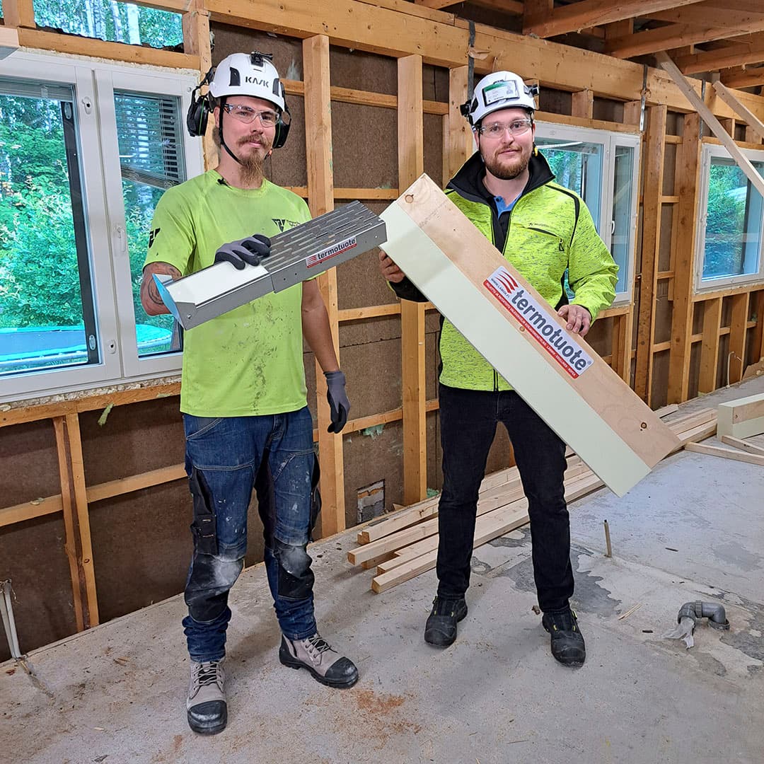

Termotuote ratkaisee perinteisen valesokkelin korjausmenetelmän puutteet. Se parantaa lämmönjohtavuutta, eristävyyttä, kosteudenkestoa ja asennuksen nopeutta. Ne ovat Merelän mukaan on aivan omaa luokkaansa.
– Kun lämmöneristävyys on hyvä, mahdolliset riskit kosteusongelmien kanssa myös vähenevät. Tämä valesokkelin korjaustapa yhdistettynä hyvään eristykseen, ja tuloksena saadaan vanhoista taloista uuden veroisia. Videolla esitetystä 80-luvun talon valesokkelin korjausprojektissa tiiveysarvo saatiin pudotettua 0,3:een, joka on jopa uusiin taloihin verrattuna huippu tulos. Eikä tähän tulokseen pääse kuin murto osa uusista taloistakaan, huomauttaa Merelä.
– Suosittelen Termotuote korjausratkaisua kaikkiin valesokkeli rakenteisiin. Suosittelen samalla myös parantamaan eristystä ja höyrysulkua, kun rakenteet ovat talon sisäpuolelta auki. Asennusvideota seuraten uskon, että työ onnistuu kaikilta, Merelä neuvoo.

  1. Alun purku työt: runko näkyviin ja vanhat eristeet pois.
  2. Valesokkelin purku tolppa kerrallaan ja alustava tolpan katkaisu.
  3. Asennus kohdan huolellinen puhdistus ja imurointi.
  4. Termokengän mitoitus ja runkotolpan sahaus.
  5. Termokengän asennus, bitumikaistaa apuna käyttäen.
  6. Tolpan kiinnitys kenkään ja betoniin, samalla varmistetaan tolpan suoruus vatupassilla.
  7. Toista tolppien asennusta yksi tolppa kerrallaan.
  8. Termopalkin asennus tolppien väliin. Alareunan kiinnitys liimauretaanilla, joka ei saisi joustaa. Palkin sivuille tulee taas joustava vaahto, jotta runkotolpat pääsevät elämään luonnollisesti.

Termotuotteita myyvän Muottikolmion Petja Pessi muistuttaa, että talon rungon korjaaminen vaatii hyväksytyt suunnitelmat, rakennusluvat, vastaavan mestarin ja niin edelleen.
– Mikäli edellä mainitut asiat ovat kunnossa, ei itse valesokkelirakenteen korjaaminen Termotuotteilla ole haastavaa itse asukkaaltakaan. Suurimmat työvaiheet valesokkelin korjauksessa keskittyvät purkuun ja uudelleen rakentamiseen, eivätkö niinkään itse termotuotteiden asennukseen, kertoo Pessi.
