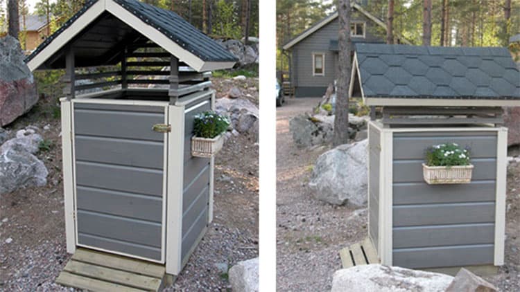

Pieni roskakatos siistii pihan ilmettä ja suojaa jäteastiaa sateelta, tuulelta ja katseilta. Roskakatos eli jätekatos voi olla myös hyvä ylijäämämateriaalien käyttökohde, jos rakennus- tai remonttiprojektista on jäänyt sopivan mittaista lautaa, rimaa, listaa tai vesikatemateriaalia. Tärkeintä on mitoittaa katos käytössä olevan jäteastian mukaan niin, että astia mahtuu liikkumaan sisään ja ulos vaivatta.
Roskakatos mitoitetaan jäteastian mukaan
Jätekatoksen mitoituksen voi tehdä vaikka sen mukaan, minkä mittaista lautaa on jäänyt käsille. Mutta jos on pelivaraa, niin yksi lähtökohta on tietysti jäteastia. Sen ulkomittoihin lisätään 150–200 mm, niin katosta mahtuu hyvin käyttämään. Jos vielä haluaa nähdä vaivaa, niin katoksen kattokaltevuuden voi laittaa samaksi kuin päärakennuksessa, ja jos purkin pohjalle on jäänyt talon- tai mökinrakennusprojektista hieman maaliakin, saa sillä kruunattua kokonaisuuden.

Tämän roskakatoksen rakentamiseen käytettiin tarvikkeita seuraavanlaisesti:
Mitat:
– leveys 800 mm
– syvyys 1000 mm
– seinäkorkeus 1150 mm
– räystäskorkeus ulkoreunasta 1150 mm
– harjakorkeus 1850 mm (kaltevuus 1:1,5)
– vesikaton lapemitat 750 x 1400 mm
Materiaalit:
– vesikatteen ponttilauta, noin 21 m
– huopakate, noin 2,1 m2
– 50 x 100 painekyllästetty lauta pohjakehikkoon, 3,6 m
– 45 x 45 tolpat, yläpään vaakapalkit sekä "kattoristikot" ja oven runko, noin 18 m
– 20 x 95 räystäslaudat ja rungon peitelaudat, noin 14 m
– 185 mm hirsipaneeli, noin 22 m
– 28 x 95 painekyllästetty lauta lattiaan, noin 8 m
– naulat, huopanaulat, ruuvit
– saranat, lukitussalpa, maalit.
Huomioi, että nämä mitat ovat nettomääriä. Materiaaleja hankittaessa kannattaa lisätä 15–20 % hukkavaraa.

Kaikille rakennuksille täytyy tehdä vankka perustus. Jos päärakennus tehtiin harkkoperustuksiin, niin varmasti 6–10 harkkoa jäi ylitse. Esimerkkikohteessa perustus tehtiin porrasrakenteiden yli jääneestä kestopuusta, jota riitti myös lattian tekoon ja pieneen ajoluiskaankin.
<p data-block-key="j6epg">Pieni roskakatos suojaa jäteastiaa ja tekee pihan yleisilmeestä siistimmän.</p>
<p data-block-key="vsf3v">Roskakatoksen katemateriaali kannattaa sovittaa käytettävissä oleviin materiaaleihin ja päärakennuksen tyyliin.</p>
Roskakatoksen paikka kannattaa valita niin, että jäteastia on helppo viedä tyhjennettäväksi ja katosta on vaivatonta käyttää myös talvella. Huomioi oven avautumissuunta, mahdollinen ajoluiska ja se, ettei katos estä kulkua pihalla. Jos roskakatos sijoitetaan aivan tontin rajalle tai kadun läheisyyteen, kannattaa tarkistaa oman kunnan ohjeet ja mahdolliset asemakaavan määräykset.
