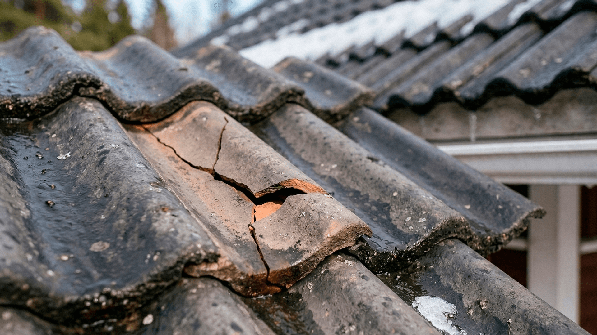

Tiilikatolla kannattaa varmistaa, että kattotiilet ovat ehjiä ja paikoillaan. Erityistä huomiota vaativat sisäjiirit, harjatiilet sekä kattosiltojen, tikkaiden ja lumiesteiden läheisyydessä olevat kohdat, joissa rakenteisiin kohdistuu tavallista enemmän rasitusta.
<p data-block-key="yvt0v">Katon yleiskunto paljastaa paljon: rikkinäiset tiilet, löystyneet pellitykset ja irronneet saumat kannattaa korjata ajoissa. (Kuva Sari Nieminen, kuvan tekemiseen käytetty tekoälyä)</p>

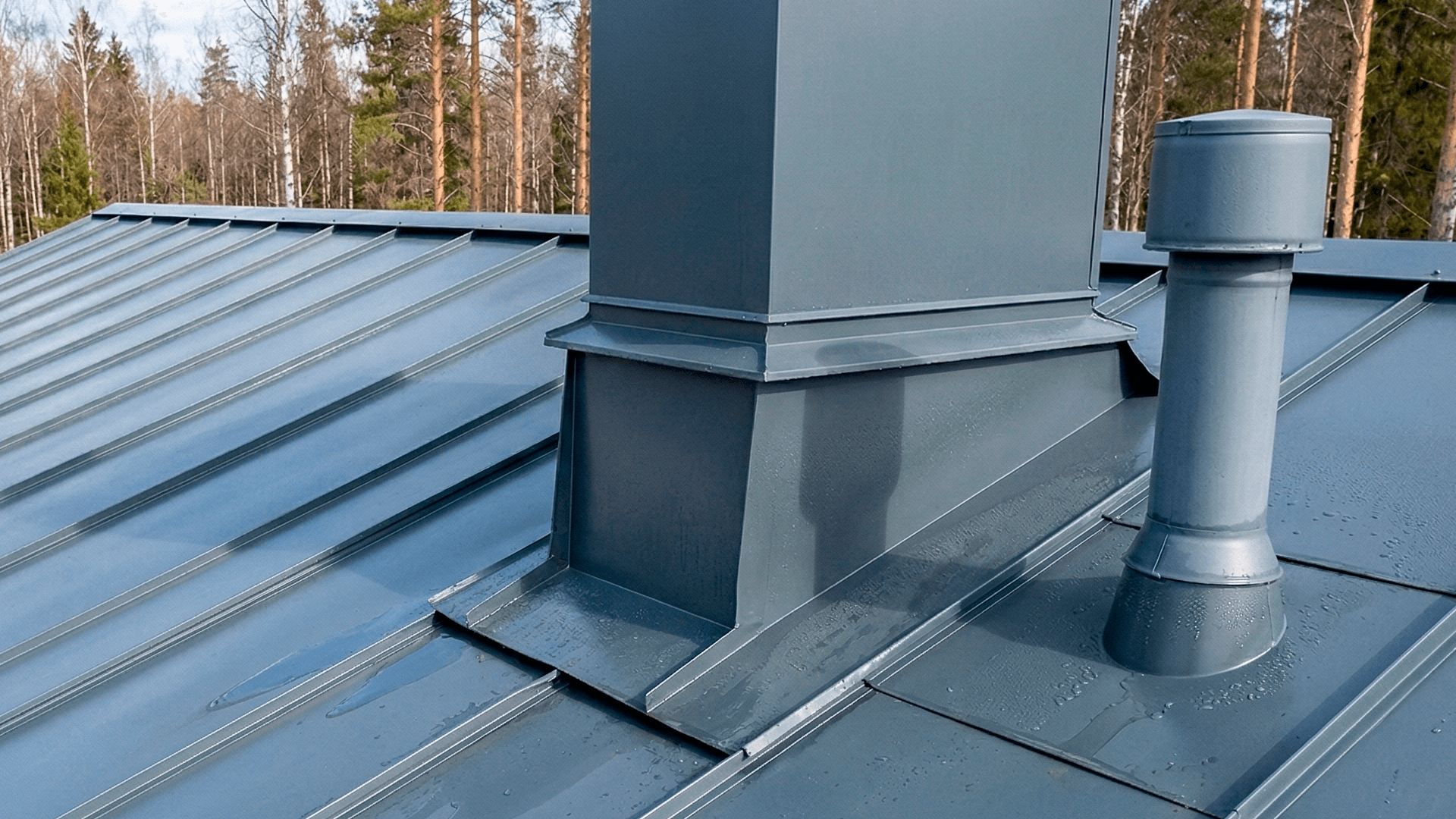

Läpiviennit paljastavat paljon katon kunnosta
Katon herkimpiä kohtia ovat läpiviennit. Piipun juuret, ilmanvaihtoputket, viemärin tuuletusputket, kattoikkunat ja muut läpimenot kannattaa käydä läpi erityisen tarkasti. Tarkista, että tiivisteet, pellitykset ja liitokset ovat ehjät ja tiiviit. Talven aikana lumi ja jää voivat rasittaa näitä kohtia paljon, ja juuri niistä monet vuodot alkavat.
Keväinen tarkastus on tärkeä juuri siksi, että jää ja sulamisvesi rasittavat paljon näitä kohtia. Myös vakuutusyhtiöt nostavat sulamisvesien aiheuttamat vahingot esiin riskinä
<p data-block-key="xbvtp">Läpiviennit, kuten savupiipun ja ilmanvaihtoputkien juuret, kuuluvat katon herkimpiin kohtiin ja vaativat erityisen tarkkaa tarkistusta. (Kuva Sari Nieminen, kuvan tekemiseen käytetty tekoälyä)</p>
