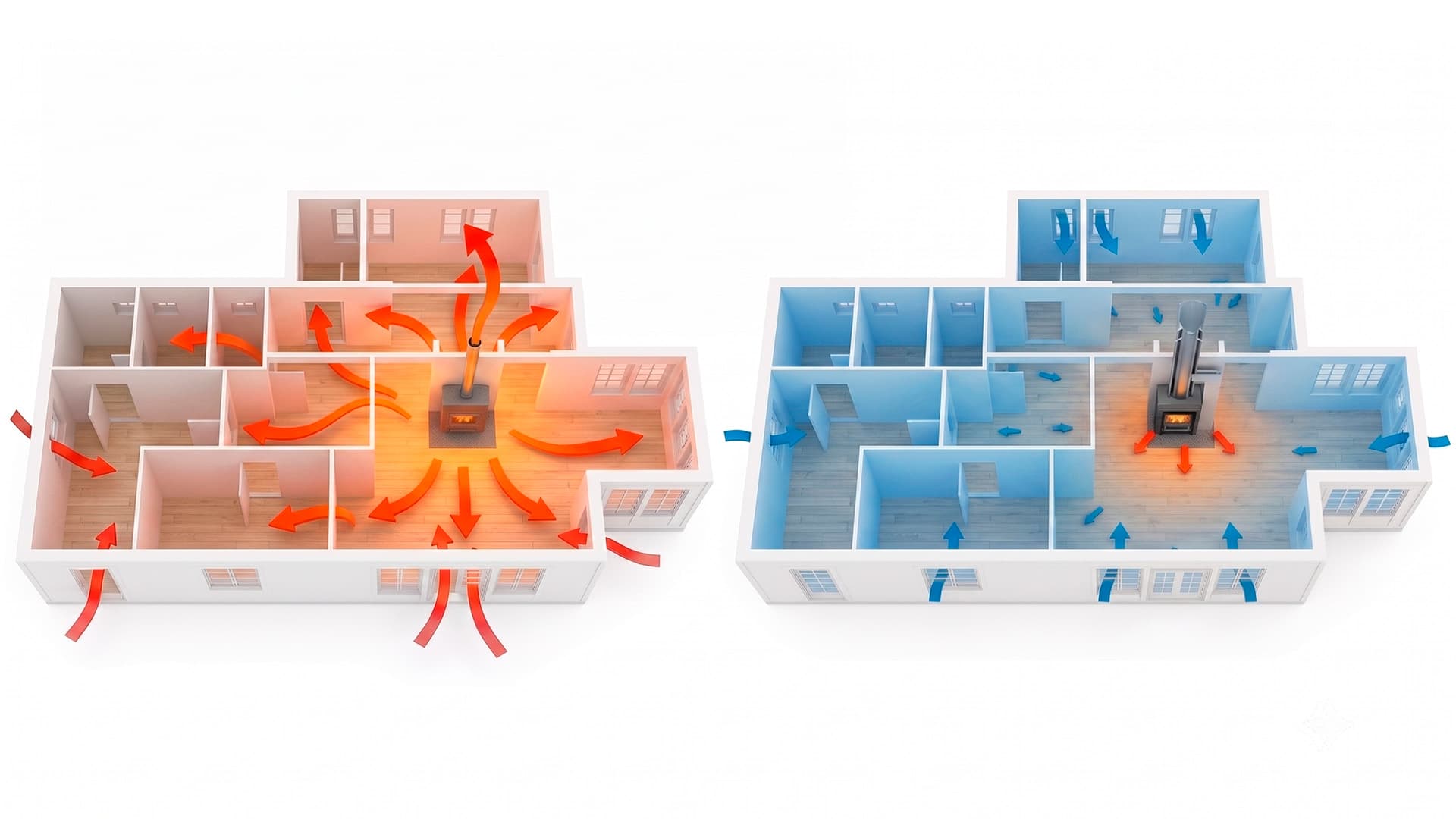

Takka tarvitsee syttyäkseen riittävästi palamisilmaa. Koneellinen ilmanvaihto ei estä tulisijan käyttöä, kun tulo- ja poistoilmavirrat on säädetty oikein.
Takka tarvitsee syttyäkseen hyvän vedon ja riittävästi palamisilmaa. Jos koti on tiivis, ilmanvaihto on epätasapainossa tai liesituuletin imee ilmaa samaan aikaan ulos, tulisijan sytytys hankaloituu nopeasti. Pahimmillaan savu palaa huonetilaan.
Koneellinen ilmanvaihto ei estä takan käyttöä, kun järjestelmä on suunniteltu, säädetty ja käytetty oikein. Ongelmat syntyvät yleensä silloin, kun tulisijan tarvitsema ilma on unohtunut suunnittelusta tai taloon syntyy sytytyshetkellä liian suuri alipaine.

Liesituuletin voi heikentää takan vetoa
Liesituuletin, liesikupu, erillinen huippuimuri ja keskuspölynimuri lisäävät poistoilmaa hetkellisesti. Kun takkaa sytytetään, näiden käyttö kannattaa välttää. Erityisesti tehokas liesituuletin voi kasvattaa alipainetta niin paljon, että takka alkaa savuttaa sisälle.

Tuloilmaventtiili ei kuulu takan päälle sattumalta
Takan tuottamaa lämpöä voidaan levittää huonetilaan ilmanvaihdon avulla, mutta venttiilien sijoitus ratkaisee lopputuloksen. Tuloilmaventtiili voidaan joissain ratkaisuissa sijoittaa niin, että se auttaa sekoittamaan katon rajaan nousevaa lämmintä ilmaa huonetilaan. Poistoventtiiliä ei pidä sijoittaa suoraan takan päälle, koska se vie lämpöä ja ilmaa väärään suuntaan.
Venttiilien paikat ratkaistaan ilmanvaihtosuunnittelussa. Jälkikäteen tehtävät muutokset pitää tehdä harkiten, sillä yksittäisen venttiilin siirto muuttaa ilmavirtoja myös muualla talossa.
