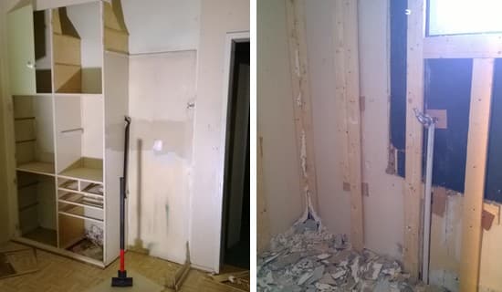

Halusimme ehdottomasti jättää hirsiseinää näkyviin olohuoneeseen sekä ruokailutilaan. Valitsimme päätyseinät molemmista huoneista eli toisilleen vastakkaiset seinät. Valitettavasti jo ruokailutilan seinän kohdalla kävi ilmi, että seinässä oli joskus ollut ikkuna, joten sitä ei voisi mitenkään jättää näkyviin. Sama toistui olohuoneen kohdalla. Mieheni jatkoi seinien purkamista, mutta valitettavasti lähes jokaisessa seinässä kulki vanhat sähköjohdot, jotka oli upotettu hirteen, ei siis kovin kaunista hirsiseinää saisi niistäkään. Onneksi huoneiden väliseinä oli lähes täydellinen, joten saimme kuin saimmekin jätettyä hirsiseinää näkyviin.

Seinien purkamisen jälkeen oli kattojen vuoro. Minun onnekseni olohuoneesta vanhojen kattolevyjen alta paljastui helmiponttipaneeli, jota olin ajatellut käyttää kaikissa huoneissa. Haluaisin käyttää mahdollisimman paljon ajalle tyypillisiä materiaaleja sekä värejä ainakin joissain osissa taloa. Samaa paneelia löytyi myös kuistin katosta niinkin eksoottisissa väreissä kuin keltainen ja vihreä. Meillä taidetaan kyllä pysytellä ihan valkoisessa.

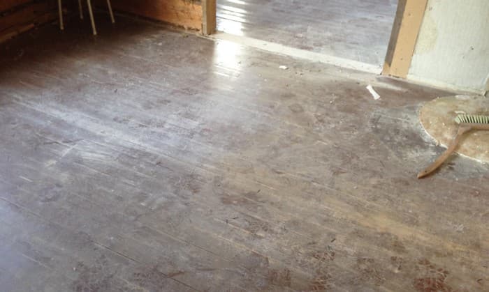

Lattiasta löytyi päällimmäisen muovimattokerroksen alta toinen hieman värikkäämpi muovimattokerros. Alimmaisen muovimattokerroksen alta paljastui kovalevykerros, jonka alta paljastui kertakaikkisen ihana puulattia. Tosin melko paljon piti kyllä nauloja nyppiä lattiasta vielä purkamisen jälkeenkin. Olohuoneessa lattia oli aivan uskomattoman hyvässä kunnossa maalipinnaltaan, mutta väri ei valitettavasti ollut ihan minun makuuni.
<p data-block-key="rj5vu">Muovimattokerrosten alta paljastui hyväkuntoinen puulattia.</p>
