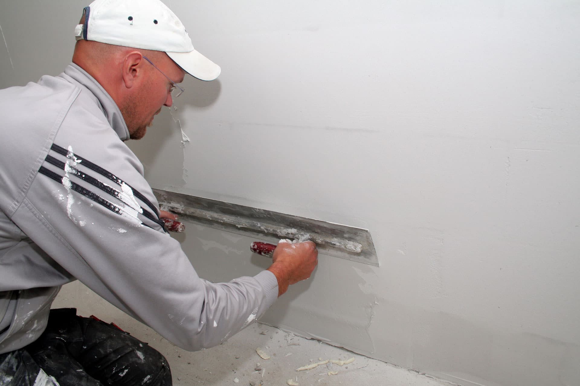

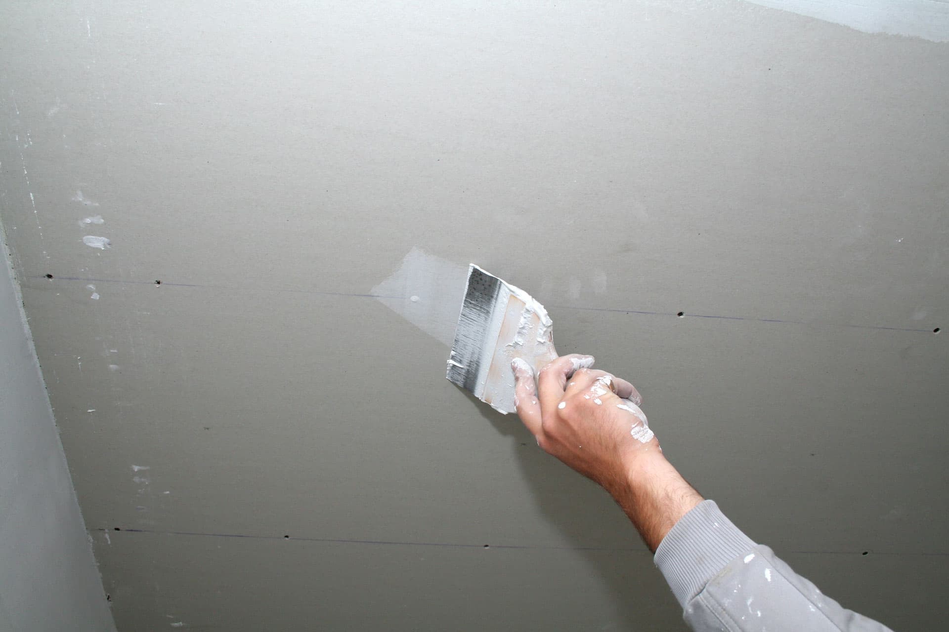

3. Astiasta otetaan tasoitetta pieneen lastaan ja painumat ja syvennykset tasoitetaan teräslastalla voimakkaasti painamalla.
4. Levysaumoihin levitetään tasoitetta reunaohennuksien leveydelle.
