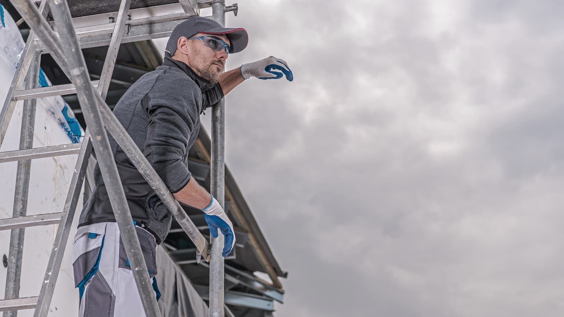

<p data-block-key="y4e4m">Korkeuksissa tehtävä työ vaatii keskittymistä ja huolellisuutta. (Kuva: Envato)</p>
