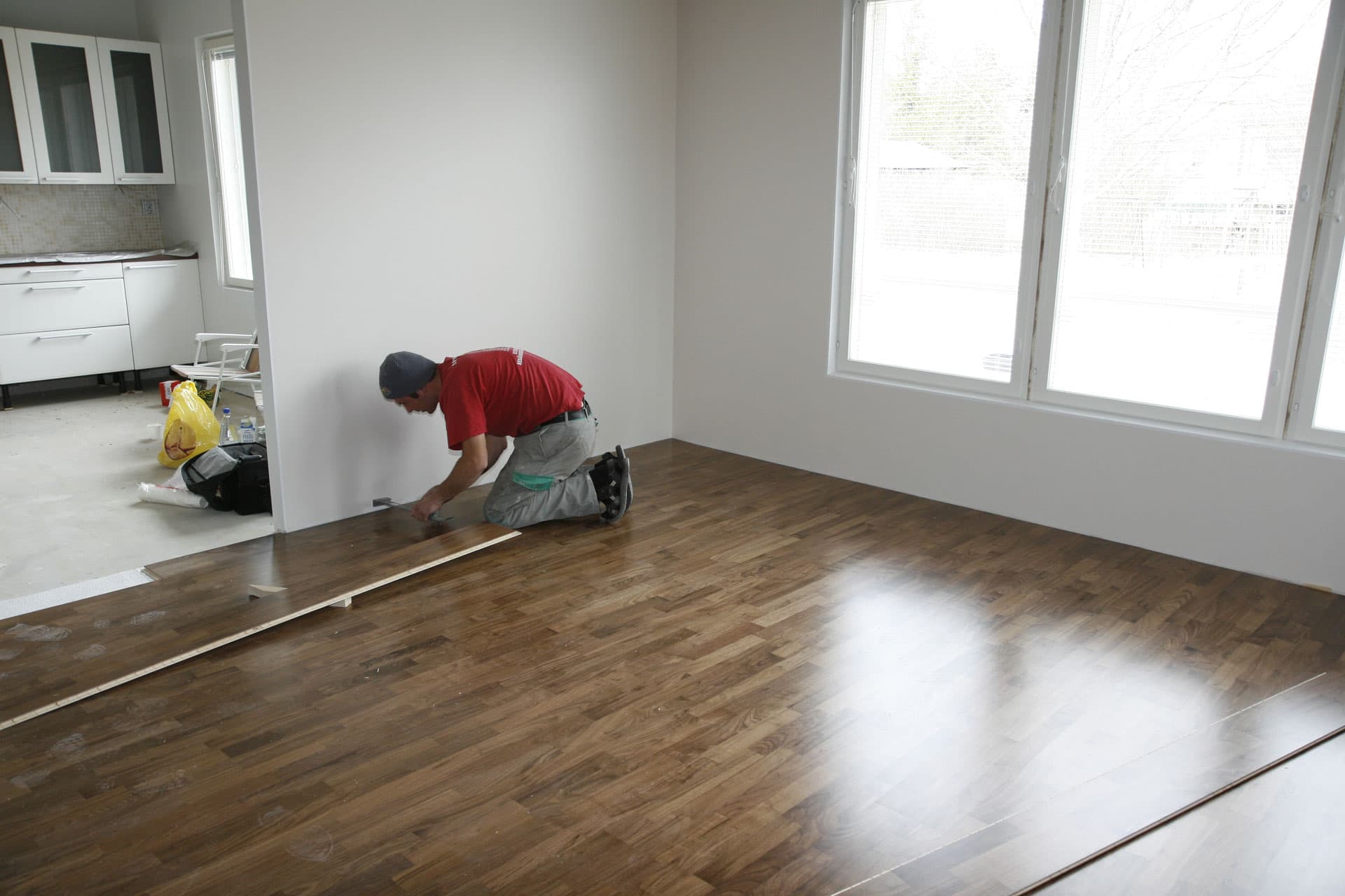

Työohje sisältää lukkopontillisen parketin asentamisen. Ennen työn aloittamista tarkistetaan, että alusta on tasainen. Poikkeama saa olla 2000 mm:n matkalla enintään 3 mm. Alusta imuroidaan huolellisesti pölystä.
1. Päällysteen alle asennetaan kosteus- ja askeläänieriste valmistajan ohjeen mukaisesti. Kaistaleet limitetään toisiinsa 200 mm.
2. Ennen ensimmäisen lautarivin asennusta tarkistetaan aloitusseinän suoruus. Jos seinä ei ole suora, sahataan seinän muoto aloitusrivin lautoihin.
3. Mitataan tarvittavien lautarivien määrä. Jos tilan viimeinen lautarivi jää valmistajan ohjetta kapeammaksi, sahataan aloitusrivin lautoja kapeammaksi.
4. Tarvittaessa ensimmäisestä lautarivistä poistetaan urospontin huullos taltalla tai sahalla ja asennetaan tasainen sivu seinää vasten. Seinien ja lautojen väliin on jätettävä elämisvara (8–10 mm valmistajan ohjeen mukaan) kiilojen avulla. Suurissa tiloissa elämisvara on 1,5 mm lattian leveysmetriä kohden.
5. Ensimmäisen rivin seuraavat laudat kiinnitetään päädyistään lukkoponteilla. Jos valmistaja edellyttää liimakiinnitystä, käytetään reilusti liimaa ja ylipursunut liima pyyhitään välittömästi laudan asentamisen jälkeen.
6. Rivin viimeinen lauta joudutaan usein katkaisemaan. Jos lauta jää valmistajan ohjeen mukaista sallittua pituutta lyhyemmäksi, on myös edellistä lautaa lyhennettävä. Sahattaessa käytä hienohampaista sahaa, jotta laudan pintarakenne ei repeä.
7. Toinen rivi aloitetaan edellisen rivin katkaisusta jääneellä palalla, jos se täyttää valmistajan ohjeen mukaisen minimipituuden (tavallisesti n. 30 cm). Yleensä lukkopontilliset laudat kiinnitetään päädyistään ensin koko rivi kerrallaan. Tämän jälkeen kiinnitetään rivi edelliseen lautariviin loivassa kulmassa kiiloja apuna käyttäen.
8. Seuraavaksi poistetaan kiilat ja naputellaan sauma tiiviiksi sivusta lyöntikapulaa ja vasaraa käyttäen. Lyöntikapulan on oltava riittävän pitkä ja tarpeeksi kovasta puusta tehty. On varottava, että laudan ponttirakenne ja pinta eivät vaurioidu.
9. Seuraavat rivit asennetaan kuten edellä. Päätyjatkosten tulee porrastua pituusaumaan nähden viereisillä laudoilla (yleensä 300–500 mm valmistajan ohjeen mukaan).
10. Tilan viimeinen lautarivi kannattaa kiinnittää asennusraudan avulla. Asennusraudan ja seinän väliin kannattaa laittaa esimerkiksi puupalikka, jotta seinään ei tulisi painaumia.
