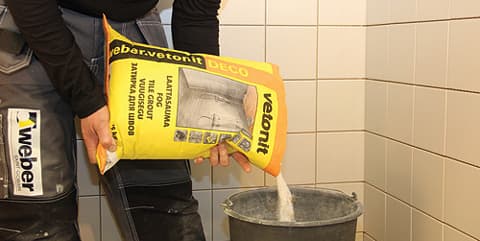

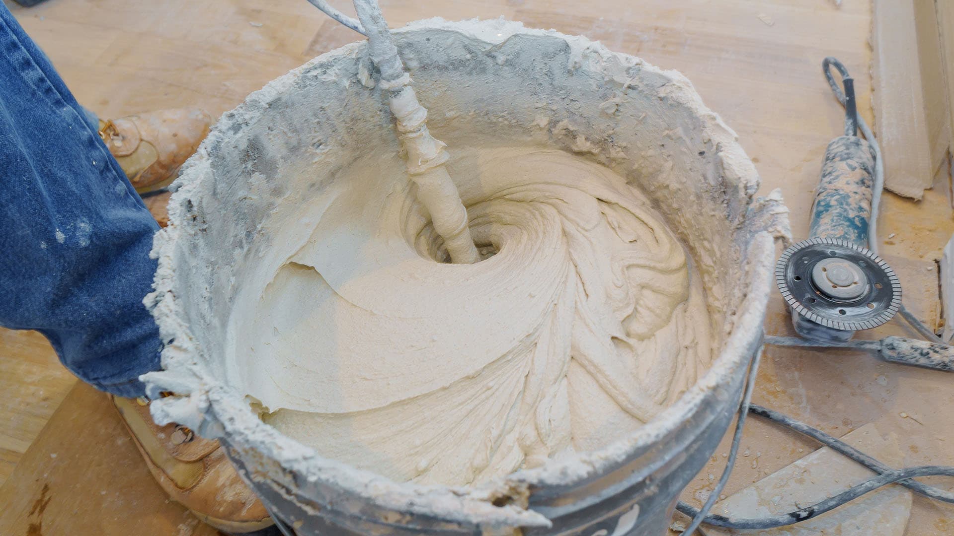

Sekoita saumalaastijauhe juomakelpoiseen veteen pakkauksen ohjeen mukaisesti. Seisota saumalaastia noin 5 minuuttia ja sekoita uudelleen. Käytä puhdasta astiaa ja puhdasta vettä, jotta saumalaastin ominaisuudet säilyvät.

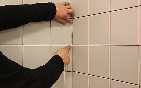

Suojaa nurkka- ja liikuntasaumat ennen saumalaastin levitystä esimerkiksi saumanarulla. Nurkka- ja liikuntasaumoihin tehdään elastinen sauma (esimerkiksi silikonimassa) vasta saumalaastin kovettumisen jälkeen, ei ennen saumalaastin levitystä. Elastiset saumat toteutetaan aina suunnitelmien mukaisesti, koska ne mahdollistavat rakenteiden liikkeet ja ehkäisevät halkeilua.
<p data-block-key="ika3h">Ensin sekoitetaan laasti huolellisesti.</p>

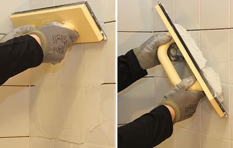

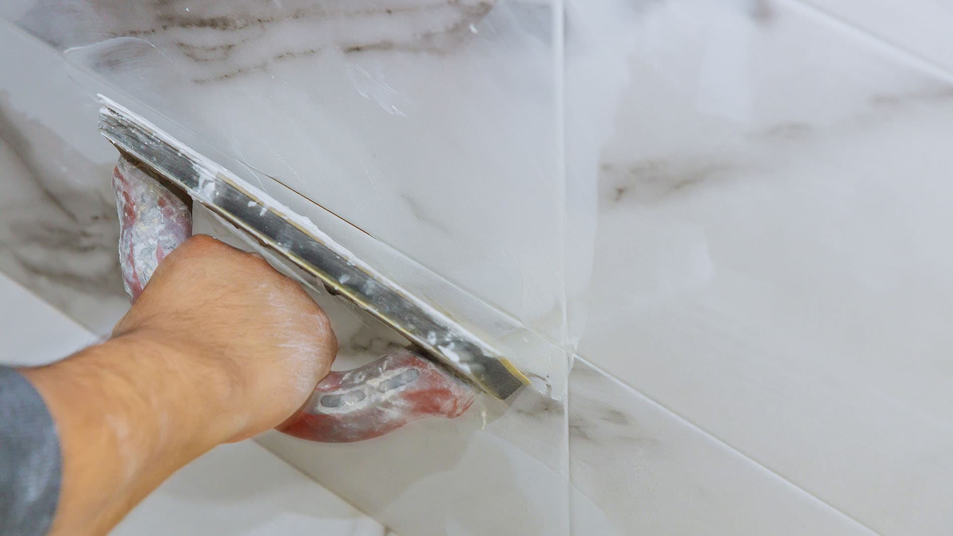

Levitä laasti solukumilastalla saumattavalle pinnalle. Saat saumat täyttymään helpommin liikuttamalla lastaa vinottain saumoihin nähden.
Varmista, että saumat täyttyvät kokonaan.
<p data-block-key="ika3h">Laasti levitetään saumattavalle pinnalle.</p>

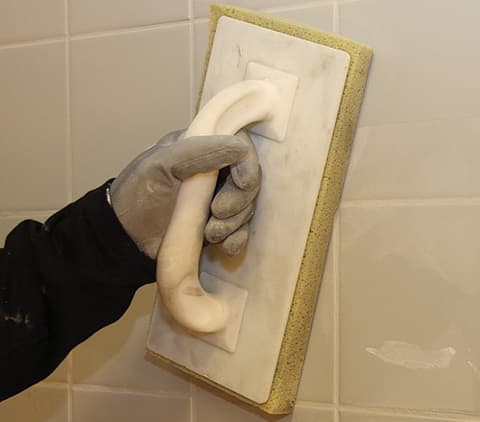

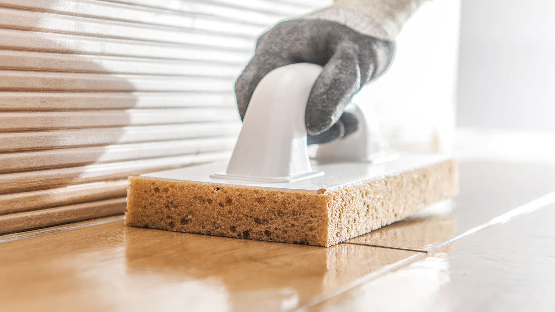

Pesuajankohtaan vaikuttaa laattatyyppi ja olosuhteet. Aloita pesu, kun laastia ei enää tartu sormeen saumaa painettaessa.
Vaihda pesuvesi usein työn aikana, jotta saumoista tulee tasaväriset.
Poista pesun lopuksi sauman pinnalle muodostunut vaahto ja ylimääräinen vesi. Liikuta mahdollisimman kuivaa sientä hitaasti laatoituksen pinnalla vinottain saumoihin nähden. Paina vain kevyesti, ettei saumasta tule liian syvä. Muista puhdistaa sieni usein.
<p data-block-key="ika3h">Pesu aloitetaan, kun laastia ei tartu sormeen saumaa painettaessa.</p>

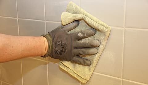

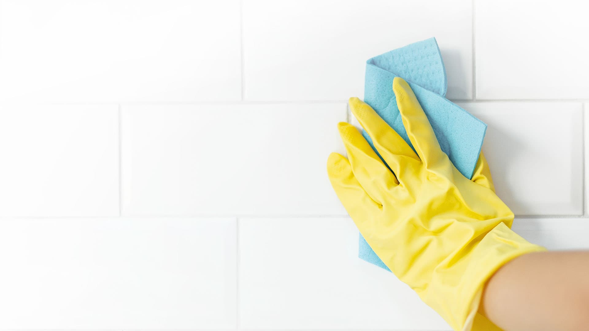

Poista laatan pinnalle jäänyt pölykalvo pehmeällä rätillä sauman kuivuttua, yleensä seuraavana päivänä.
<p data-block-key="ika3h">Pölykalvo poistetaan seuraavana päivänä.</p>
