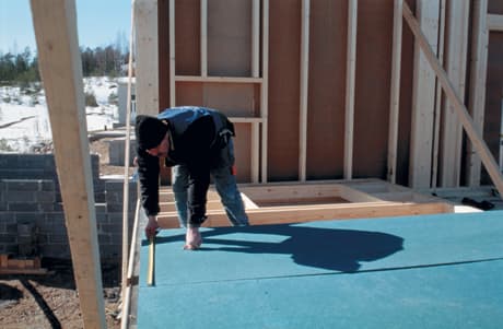

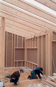

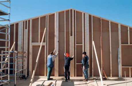

Avoin puurakennejärjestelmä tarkoittaa kantavaseinäistä rankarakennetta. Englanninkielinen nimi Platfom (alusta, taso) kuvaa rakentamistapaa. Talo rakennetaan kerroksittain siten, että ala- ja välipohjat ovat työalustoja, joiden päällä kerroksen seinät kootaan vaakatasossa ja nostetaan pystyyn. Järjestelmä sopii hyvin pientalorakentamiseen.

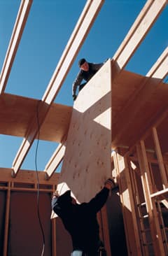

Rakennuksen runko kootaan kerroksittain. Ensimmäisenä rakennetaan perustusten päälle puurakenteinen alapohja. Se toimii työalustana rakennettaessa ensimmäisen kerroksen seiniä, jotka kootaan vaakatasossa työtason päällä valmiiksi seinäelementeiksi, jotka nostetaan pystyyn ja kiinnitetään paikalleen. Näin voidaan edetä kerroksittain vesikaton ja ulkoverhouksen asentamiseen. Ovet ja ikkunat kiinnitetään runkoon, talotekniikan putket asennetaan rungon valmistuttua. Tämän jälkeen runko eristetään ja levytetään, jonka jälkeen alkavat sisutus- ja viimeistelytyöt.
