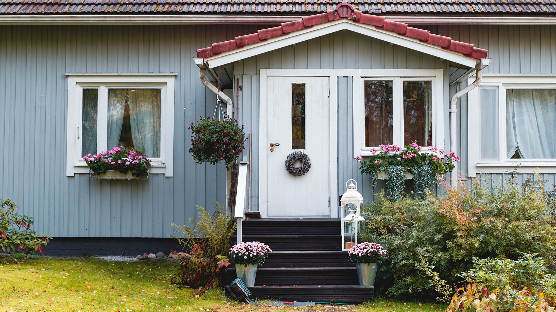

1920 puinen vaaleansininen omakotitalo jonka kuistin vierellä kasvaa istutuksia
