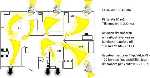

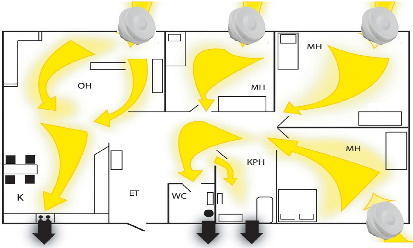

Ilmanvaihdon toimintaperiaate
Ilmanvaihdon tarkoituksena on tuoda asuntoon puhdasta ja raitista korvausilmaa. Tämä tapahtuu olohuoneen, makuuhuoneiden ja muiden oleskelutilojen ulkoseiniin sijoitettujen tuloilma- eli korvausilmaventtiilien kautta. Huono, käytetty ilma puolestaan johdetaan ulos keittiössä, vaatehuoneessa, WC:ssa ja kylpyhuoneessa olevista poistoilmaventtiileistä. Käytetty ilma kulkee poistoilmakanavaa pitkin katolle ja sitä kautta ulos. Kun ilmanvaihto toimii, jokaisessa huoneessa on joko korvausilmaventtiili tai poistoilmaventtiili - ei kuitenkaan molempia samassa huoneessa eikä huonetta ilman minkäänlaista venttiiliä. Ilmanvaihdon riittävyyden voit tarkistaa kokeilemalla, pysyykö talouspaperiarkki itsestään kiinni WC:n poistoilmaventtiilin imussa. Poistoventtiili toimii, jos paperi pysyy kiinni venttiilissä. Mikäli näin ei tapahdu, avaa tuuletusikkuna, odota muutama minuutti ja kokeile uudestaan. Jos arkki pysyy nyt, tiedät, että tuloilman määrä ei ole normaalisti riittävä. Kannattaa kuitenkin muistaa, että ikkunat soveltuvat vain lyhytaikaiseen tuuletukseen, eivät jatkuvaan ilmanvaihtoon.

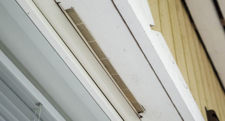

Velco VTR-100 on puiseen tuuletusluukkuun kehitetty ratkaisu. Korvausilmaventtiili asennetaan tuuletusluukkuun ja suodatus hoidetaan kiinnittämällä Filtrete G-LAM -suodatinkangas koko hyönteisverkon alalle.
<p data-block-key="et2i9">VTR-100 puiseen tuuletusluukkuun.</p>

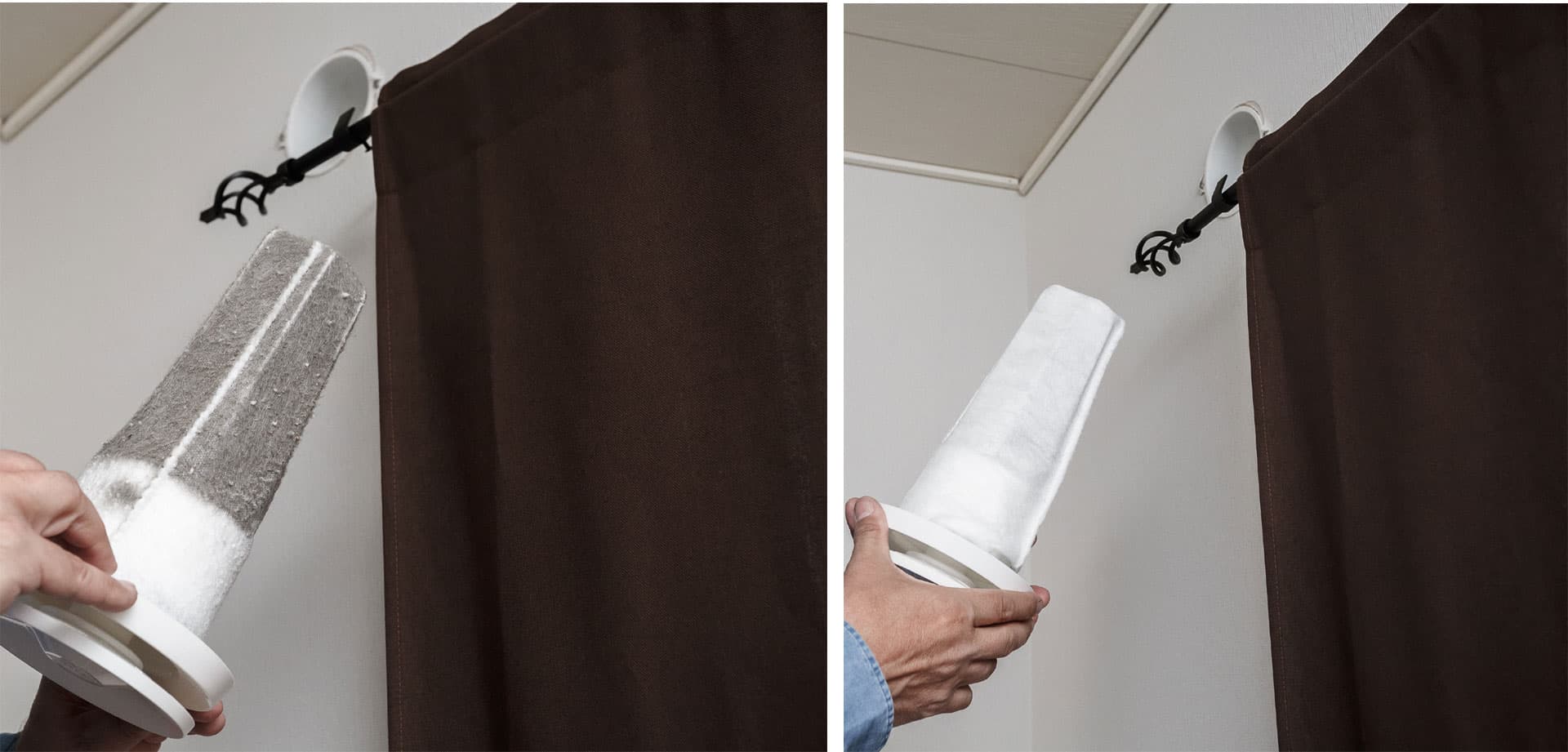

Vanhanaikainen tai käytöstä poistettu venttiili on helppo korvata nykyaikaisella Velco-venttiilin ja Filtrete-suodattimen yhdistelmällä. VSR-100 asennuspaketti on valmis ratkaisu asennettavaksi jo olemassa olevaan venttiilikanavaan.
<p data-block-key="4sys0">VSR-100 asennuspaketti olemassaolevaan venttiilikanavaan.</p>
