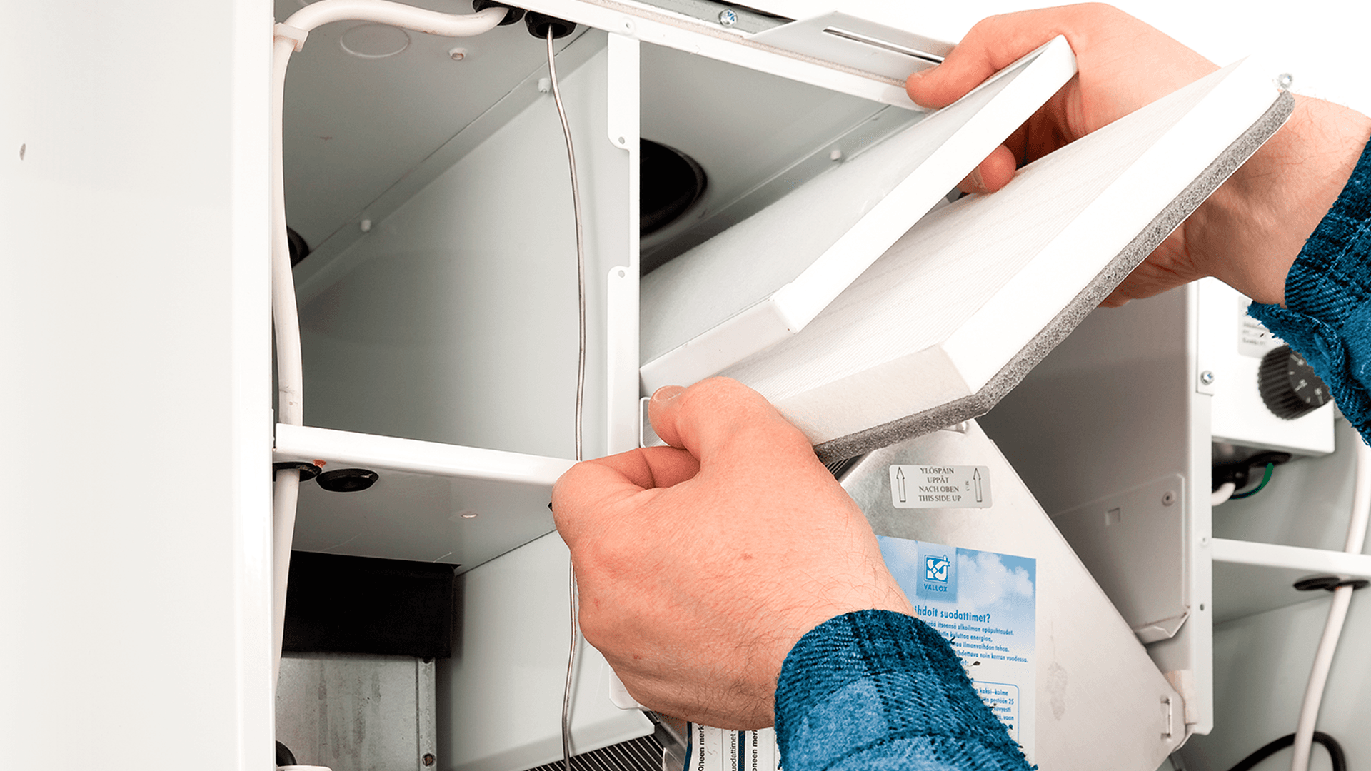

Ilmanvaihtokoneen suodattimien vaihto tehdään keväällä ja syksyllä
Vallox-ilmanvaihtokoneen suodattimet vaihdetaan yleensä noin puolen vuoden välein. Kun suodattimet pidetään puhtaina, ilma kulkee koneen läpi suunnitellusti, tuloilma suodattuu tehokkaasti ja lämmöntalteenottokenno pysyy puhtaampana.
Ennen huoltoa irrota ilmanvaihtokoneen pistotulppa, vaikka koneen ovessa olisi turvakytkin. Avaa koneen ovi käyttöohjeen mukaisesti, poista vanhat suodattimet ja tarkista samalla, näkyykö koneen sisällä irtoroskaa tai poikkeavaa likaa. Asenna uudet suodattimet oikeaan suuntaan ja oikeille paikoilleen.
Kun suodattimet on vaihdettu, kuittaa huoltomuistutin. MyVallox-koneissa huoltomuistutin auttaa muistamaan seuraavan huollon. Lue lisää ilmanvaihdon ohjauksesta ja käyttötiloista.
Likaiset suodattimet heikentävät ilmavirtoja ja lisäävät koneen rasitusta. Huolto vaikuttaa myös energiankulutukseen, koska tukkeutunut suodatin kasvattaa puhaltimien työtä. Lue myös, voiko ilmanvaihdolla säästää energiaa.

Tee tarkistus näin:
  1. Irrota ilmanvaihtokoneen pistotulppa.
  2. Avaa kone käyttöohjeen mukaan.
  3. Etsi koneen pohja-altaasta kondenssivesiyhde.
  4. Kaada pohja-altaaseen vähän vettä.
  5. Tarkista, että vesi poistuu koneesta.
  6. Jos vesi jää seisomaan, puhdista kondenssivesiyhde ja tarkista, ettei poistoputki ole mutkalla, tukossa tai jäässä.
  7. Katso lopuksi, ettei liitoksissa näy vuotoja.
Pohja-altaassa oleva pieni määrä kondenssivettä on tavallista. Huoltoa tarvitaan silloin, kun vesi ei poistu, sitä kertyy selvästi tai liitoksissa näkyy vuotoja.
