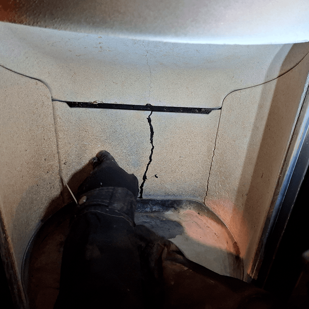

Tulipesän vuorauksessa näkyvä halkeama kannattaa paikata ajoissa, jotta ilmavuodot eivät pääse kasvamaan. (Kuva: Sari Nieminen) © Sari Nieminen

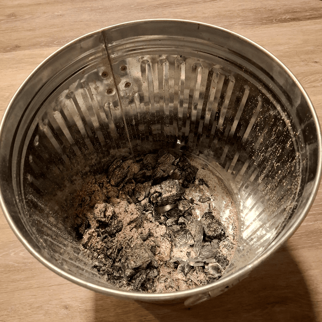

<p data-block-key="33k7e">Tyhjennä tuhkat ja siivoa tulipesä, jotta paikkausmassa tarttuu pintaan. (Kuva Sari Nieminen)</p>

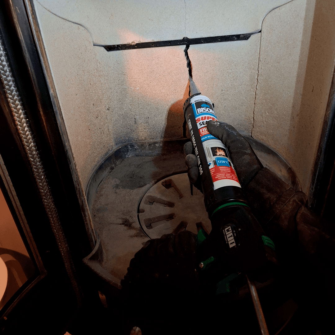

<p data-block-key="g6zn9">Pursota halkeamaan palonkestävää tulisijamassaa, kuvassa Bison Tulikitti. (Kuva: Sari Nieminen)</p>

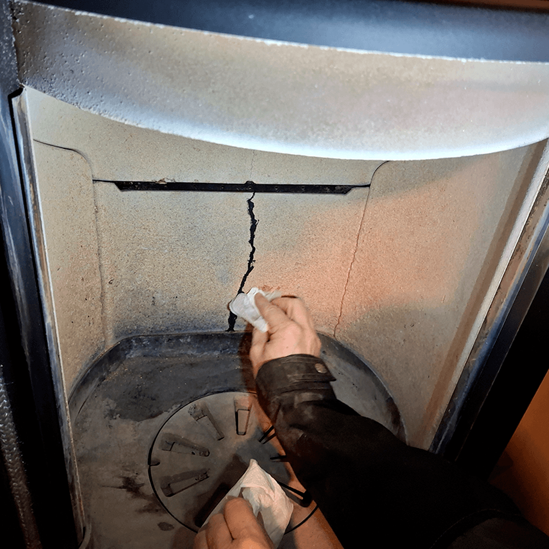

<p data-block-key="mc1m9">Paina halkeaman reunat kevyesti yhteen ja muotoile sauma tiiviiksi. (Kuva: Sari Nieminen)</p>
© Sari Nieminen
<p data-block-key="gs49g">Pyyhi ylimääräinen massa pois ennen kovettumista, jotta lopputulos jää siistiksi. (Kuva: Sari Nieminen)</p>
© Sari Nieminen

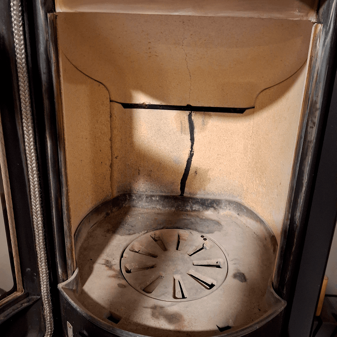

<p data-block-key="u7x9a">Valmis paikkaus näkyy yhtenäisenä saumauksena halkeaman kohdalla. (Kuva: Sari Nieminen)</p>

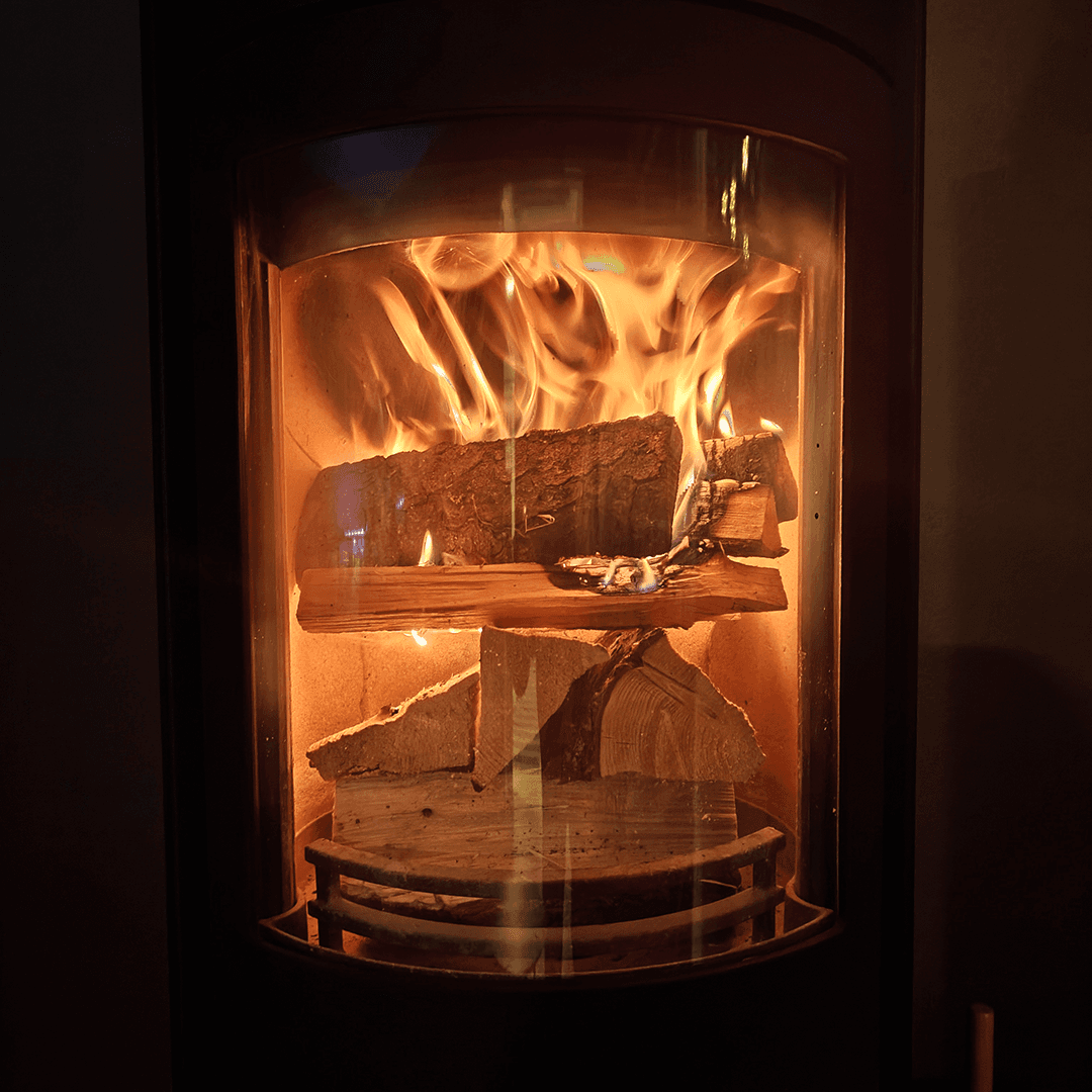

<p data-block-key="qa6ov">Kun massa on kuivunut valmistajan ohjeen mukaan, tulisijan voi ottaa taas käyttöön. (Kuva: Sari Nieminen)</p>
